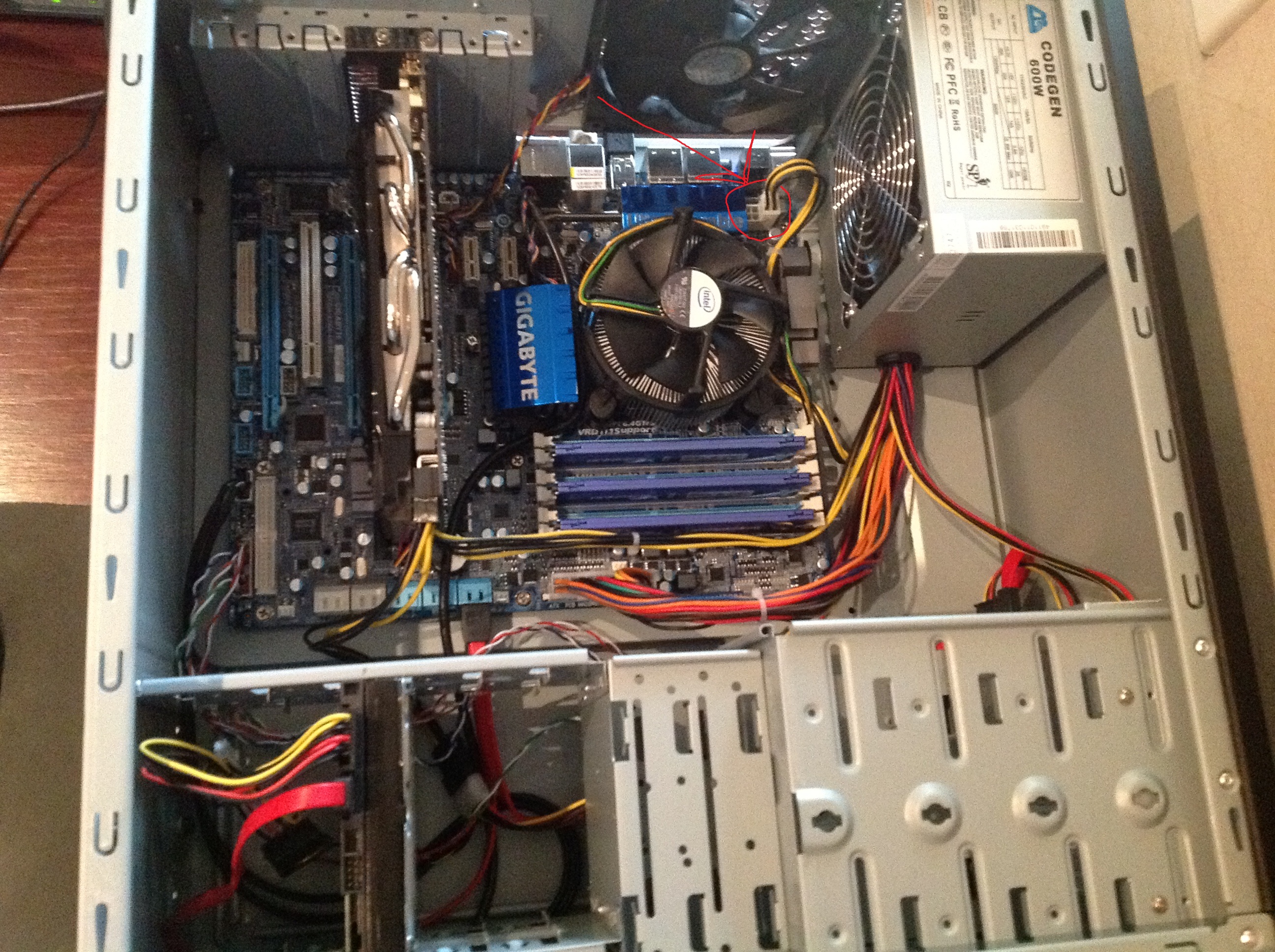

Eldarwan Skrevet 19. juli 2012 Del Skrevet 19. juli 2012 Heisann! Kan noen hjelpe meg til å finne 4pin til 8pin adapter? Har lett på komplett og finner ikke noe som jeg tror jeg kan bruke, bruker bare 4 av 8 pin på hovedkort og vil få inn mer strøm, slik at jeg kan få fikset strømproblemet! Har lagt til bilde, håper noen der ute vet svar! Lenke til kommentar
Syar-2003 Skrevet 19. juli 2012 Del Skrevet 19. juli 2012 Hei ! Søkt litt på denne strømforsyningen.. Din codegen 600W i seg selv er nok problemet , ikke at den ikke har 8p eps connector kabel til hk. En 600W PSU til 300 kroner .. sier seg at det ikke oser kvalitet . En "overgang" 4p -> 8p EPS gjør bare at skjøten til 2 stk ekstra gnd + 2.stk ekstra +12v er i koplingen din (adapter) istedet for på selve loddepunktene i kretskortet og vil ikke gjøre noe fra eller til. Har du stabilitets problemer med denne er det nok kun en ting som gjelder - bytt til noe bedre og regn med å måtte bruke litt mere penger (man får det man betaler for liksom). Lenke til kommentar
Smirnoff Skrevet 19. juli 2012 Del Skrevet 19. juli 2012 Codegen er på no-go lista for strømforsyninger. Bare sjekk forumer der PSU-tester og andre PSU-guruer henger ut. (Jonnyguru, [H]ardOCP, Hardwaresecrets etc). Ikke bruk denne med noe krevende utstyr! Du kan ende opp med å ødelegge det. Lenke til kommentar
