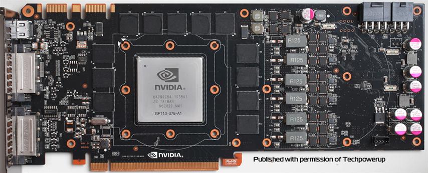

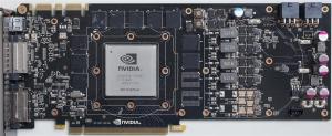

Loefthal Skrevet 16. juli 2012 Del Skrevet 16. juli 2012 (endret) Ja, så lenge det er snakk om referansekort. Som du ser her så er forskjellen på 570 og 580 veldig liten. Sistnevnte har blitt forsynt med to ekstra minnebrikker og spenningregulatorer, men ellers er kortene like. Det er ingenting som vil kræsje med en vannblokk mao. 570: 580: Endret 16. juli 2012 av pølsehund 1 Lenke til kommentar

Loefthal Skrevet 19. juli 2012 Del Skrevet 19. juli 2012 Dette kortet har ikke referansedesign så utvalget av fullcoverblokker er begrenset. Ifølge EK Cooling Configurator er det kun én blokk som passer og denne må du antageligvis bestille fra utlandet. Webshoppen til EK har Plexi-utgaven på lager til ca. 700kr. Et annet alternativ er universalblokker som kun kjøler selve kjernen. Disse yter like godt som fullcover, men du må skaffe noen kjøleribber til minne og spenningsregulatorer. Lenke til kommentar
