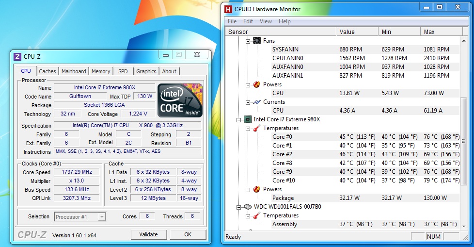

Screenshot fra i dag: Stock hastigheter, like høy temperatur som bildet nedenfor
Screenshot fra 2010 når maskinen var ny: 4ghz på 1,31v
Endret av Pycnopodia

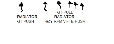

Nå henger jeg ikke helt med. I push/pull er det en fordel at viftene har noenlunde like egenskaper så man får flyttet en optimal mengde med luft gjennom radiatoren. En Scythe GT@3000rpm kommer ikke bare til å støye som et godstog, det er også rimelig overkill på en H100.
Scythe GT AP-14 eller 15 i push, eller p/p for lavere støynivå.
Lenke til kommentar

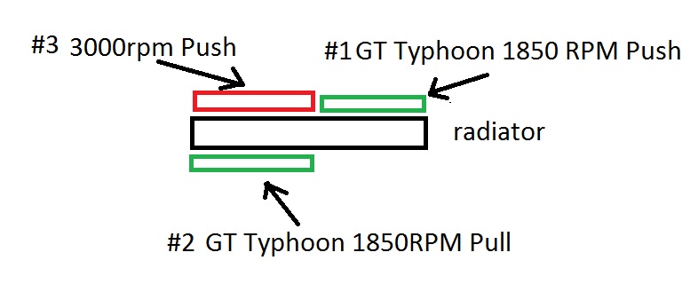

Her ser du hva jeg mener :)
Tenkte å koble 3000rpm viften til CPU_MB kontakten og la Q-Control i bios la viften gå på lav hastighet ved idle og full rulle når CPU jobber hardt.
Er sikkert ikke optimalt at den dytter og en GT 1850 vifte drar men resultatet burde være kraftig økt luftstrøm likevel?
Lenke til kommentar
Er ikke overrasket, tenkte og at det kanskje sliter på den ene viften og jobbe i vinden fra den andre.

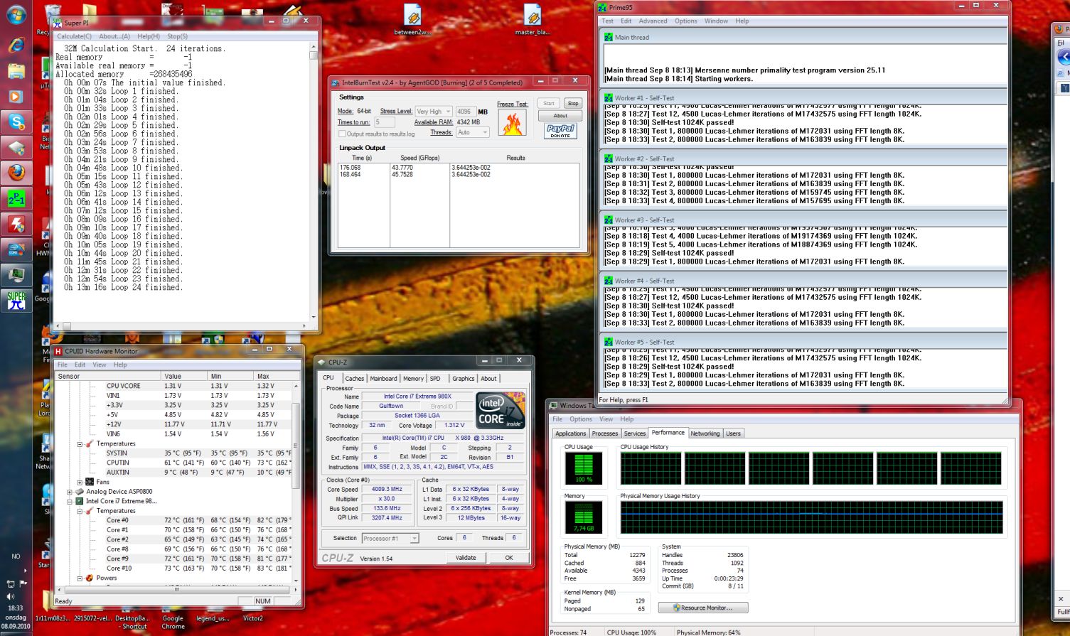

Jeg har brukt litt tid på å eksperimentere med prosessoren, strømsparingsfunksjonene (SpeedStep, C1E og C-State) er aktivert og Load Line Calibration er avslått.
Jeg klokker med offset volt, medium fan-profil på H100 og Hyper-Threading disabled.
Akkurat nå har jeg ca 0,15v i offset (totalt 1,34v) og load-verdi (med vDroop) er 1,29v. Dette gir meg watt-forbruk i cpu på max 104w (load) og min 3,2w (idle).
Temperaturer under load ligger på ca 65-70grader.
