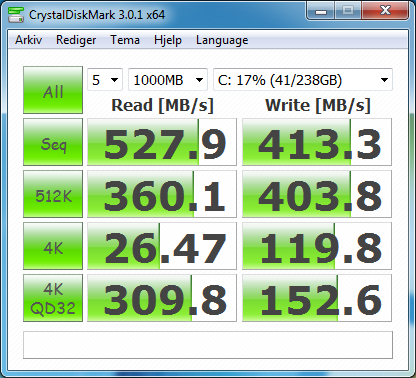

Symmetrical Skrevet 10. juli 2012 Del Skrevet 10. juli 2012 Til info så har jeg mottat samsung ssd'en i dag og satt inn denne. Er akkurat blitt ferdig med å installere windows fra scratch. Går så det suser, denne disken! Med intel disken klarte jeg 7,6 eller 7,7 i WEI, mens Samsungen stanser på max som er 7,9. Merker at den er litt vassere, men det viktigste var å få mer plass. Nå har jeg bare gjort et standard oppsett med drivere og enkelte programmer, men sitter igjen med rundt 208GB ledig. Det er bra og over dobbelt så mye som intel-disken. Kun bruk Intels ACHI driver og hold deg langt unna Marvell så får du best ytelse. I tillegg så burde du kjøre CDen fra samsung og trykke på deres 'optimaliserte strømmodus' for Windows noe som faktisk førte til en forbedring. Mitt resultat med Samsung SSD 830 256gb uten Marvell driveren: 527.9Mb/s les og 413.3Mb/s skriv er høyere enn lovet men den var faktisk lavere med Marvell driveren. Lenke til kommentar
Fender77 Skrevet 10. juli 2012 Del Skrevet 10. juli 2012 Takker for tips Symmetrical, men trenger ørlite hjelp her; Snakker vi selve chipset driveren eller? Kjørte forøvrig disk optimizer og OS optimizer gjennom Samsungs 'magiske' ssd-programvare;) Lenke til kommentar
Symmetrical Skrevet 10. juli 2012 Del Skrevet 10. juli 2012 Takker for tips Symmetrical, men trenger ørlite hjelp her; Snakker vi selve chipset driveren eller? Kjørte forøvrig disk optimizer og OS optimizer gjennom Samsungs 'magiske' ssd-programvare;) Dersom du går inn på 'enhetsbehandleren" eller "Device Manager" så skal du se en stor liste med mange forskjellige drivere - alt fra USB, skjermkort og lignende drivere. Hvis det er noen 'Marvell' driver - merk: KUN Marvell - i listen så fjerner du den ved å høyreklikke samt derav avinstaller. Ikke rør noe annet. Enklere forklart: Åpne Enhetsbehandling ved å klikke Start-knappen , Kontrollpanel, System og vedlikehold og deretter Enhetsbehandling. Hvis du blir spurt om administratorpassord eller - bekreftelse, må du skrive inn passordet eller gi en bekreftelse. Lenke til kommentar
Fender77 Skrevet 10. juli 2012 Del Skrevet 10. juli 2012 Kun Intel kontrollere på denne pc'en. Ser at Marvel sata kontroller er blitt nevnt flere steder som en mulig slowdown for ssd'er. Det er raskere å trykke på windowsikonet og skrive devicemanager /evt enhetsbehandling for de som kjører norsk utgave:) Takker for tipset. Pc'en er forøvrig knall ellers. Eneste dumme er at realtek drivern ikke er perfekt. Husker at det var slik med multicom kunshanen jeg kjøpte i 2007. Hvor lenge har du hatt disken forøvrig? Opplevd den som stabil? Lenke til kommentar
Symmetrical Skrevet 10. juli 2012 Del Skrevet 10. juli 2012 Hvor lenge har du hatt disken forøvrig? Opplevd den som stabil? Jeg har hatt den i cirka 7 måneder hvorav ytelsen har vært identisk siden første dag. Jeg driver med veldig mye overføring av data samt onlinespilling. Med andre ord så er stabilitet viktig noe som er grunnen til at jeg valgte denne SSDen. I tillegg så har jeg en C300 SSD men den er ikke i nærheten så stabil og rask som Samsung SSD 830. Lenke til kommentar
Fender77 Skrevet 10. juli 2012 Del Skrevet 10. juli 2012 Takker! Høres fantastisk ut. Da satser jeg på samme stabilitet som med den nå utskiftede intel-ssd'en min. Den var rask men står litt tilbake for den nye samsungen, men stabiliteten har det ikke vært noe å si på. Lenke til kommentar
