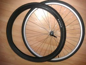

flowerpot Skrevet 15. juni 2012 Del Skrevet 15. juni 2012 Hvordan finner jeg det ut? Selve sykkelen er 18" Måler ca 26" fra bunn til topp på felgen, så jeg bestilte et kenda slick 26" dekk, men det ble for lite. Er det noen regler her jeg overser? 27"-28 dekk " til 26" felg? Lenke til kommentar https://www.diskusjon.no/topic/1441893-hjelp-til-valg-av-st%C3%B8rrelse-p%C3%A5-sykkeldekk/
sverreb Skrevet 16. juni 2012 Del Skrevet 16. juni 2012 (endret) Det et en del forskjellige dekk og hjulbetegnelser der ute og ikke alle er like innlysende hvordan man måler. 26, 28, 29" er de absolutt minst presise da de egentlg måler (sånn ca) ytterdiameter på dekket fremfor felgen. Det finnes (godt som) kun to hjuldiametre å bry seg om: 622mm (Kalles også 700c, 28" eller 29") eller 559mm (Kalles også 26") 622mm finner man på racersykler, hybridsykler eller 29er terrengsykler. 559 er det vanlige på terrengsykler. Det er en tredje type som vinner noe popularitet i terrrengsyklng, nemlig 571mm (også kjent som 650b), men har du det vet du om det, det er ikke mainstream. Millimeterangivelsene ovenfor er de mest entydige betegnelsene, disse kalles gjerne ETRTO eller BSD (Bead set diameter). Dette er diameteren på skulderen inne i felgen hvor dekkanten legger seg (Så ikke det samme som ytterdiameteren til felgen, denne kan variere litt). Se derfor etter ETRTO angivelse for å være helt sikker, dette er påtrykt de aller fleste felger. Det er en dimensjon til man skal bry seg med på en felg i forhold til dekk, og det er den indre felgbredden. denne går gjerne fra 13mm (banesykler) til 30mm (utforsykler)*. felgbredden begrenser hvor store dekk man kan montere på en felg. For store i forhold til breddden så overbelastes felgen og dekket kan bli ustødig, for lite og man får en for flat dekkprofil men dårlig kontroll og pungteringer til følge. Skal man bare ha ett dekk som ligner det man hadde gjør man neppe noen stor feil i forhold til felgbredden, dette er i hovedsak noe man tenker på hvis man kjøper nye hjul. (Ikke kjøp ETRTO 622-23 til en racersykkel...) felger er gjerne angitt med en bettegnelse som ETRTO 622-17 (Typisk racerfelg) hvor BSD og felgbredde er angitt. *) Det finnes riktig nok noen spesialhjul for 'fatbikes' som er opptil 100mm brede (Surly clown shoe) Endret 16. juni 2012 av sverreb 1 Lenke til kommentar https://www.diskusjon.no/topic/1441893-hjelp-til-valg-av-st%C3%B8rrelse-p%C3%A5-sykkeldekk/#findComment-19387130

olavrb Skrevet 17. juni 2012 Del Skrevet 17. juni 2012 Se på dekket du allerede har, der står størrelsen oppgitt i tommer og mm. Det er egentlig alt du trenger å huske Lenke til kommentar https://www.diskusjon.no/topic/1441893-hjelp-til-valg-av-st%C3%B8rrelse-p%C3%A5-sykkeldekk/#findComment-19390112
