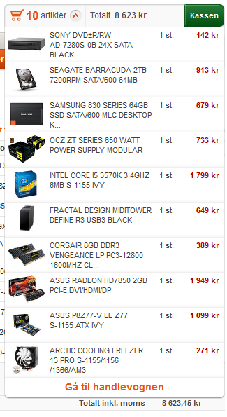

Deluze Skrevet 27. mai 2012 Del Skrevet 27. mai 2012 (endret) Ah, det var det du tenkte på. Midt i all PSU-tenkingen satt jeg fast i det spore Vel, første valg lar seg jo gjøre, men da blir systemet litt ubalansert, altså at skjermkortet ikke står helt i forhold til CPU. Jeg vil ikke anbefale deg noen av de pakkene. Enthusiast xi50 har en unødvendig dyr CPU (i7 gir ikke noe ekstra for spilling) og et billig skjermkort (som er svakere enn f. eks. HD 7850). Performance xi20 har riktigere (men ikke optimal) prosessor og enda dårligere skjermkort (som ikke er veldig mye bedre enn hva du har i dag (med mindre hukommelsen min svikter fullstendig)). Jeg legger ved et oppsett til ca. 8600,- uten OS. Win7 HP 64-bit OEM koster 799,- så totalprisen blir på 9400,- Dette oppsettet er bedre balansert enn de to pakkene fra Dustin, det har også kraftigere skjermkort enn begge pakkene. I tillegg har den med en SSD for operativssytemet som vil gi svært rask respons i OS'et. Om du ønsker å spare inn litt kan du ta bort prosessorkjøleren (det følger en dårligere kjøler med prosessoren), fjerne SSD'en, eller velge 1TB HDD i stedet for 2TB (ikke mer enn et par hundre å spare her). -Deluze Edit: Fjernet noe rusk. Endret 27. mai 2012 av Deluze Lenke til kommentar
rlanglo Skrevet 28. mai 2012 Forfatter Del Skrevet 28. mai 2012 Jeg tenkte at de satte opp balanserte gode pc'er, men greit nok. Jeg har jo lest såppass mye nå at jeg ser du har rett. Takk for hjelpen. Da har jeg kjøpt en ny pc med din liste som mal Lenke til kommentar
