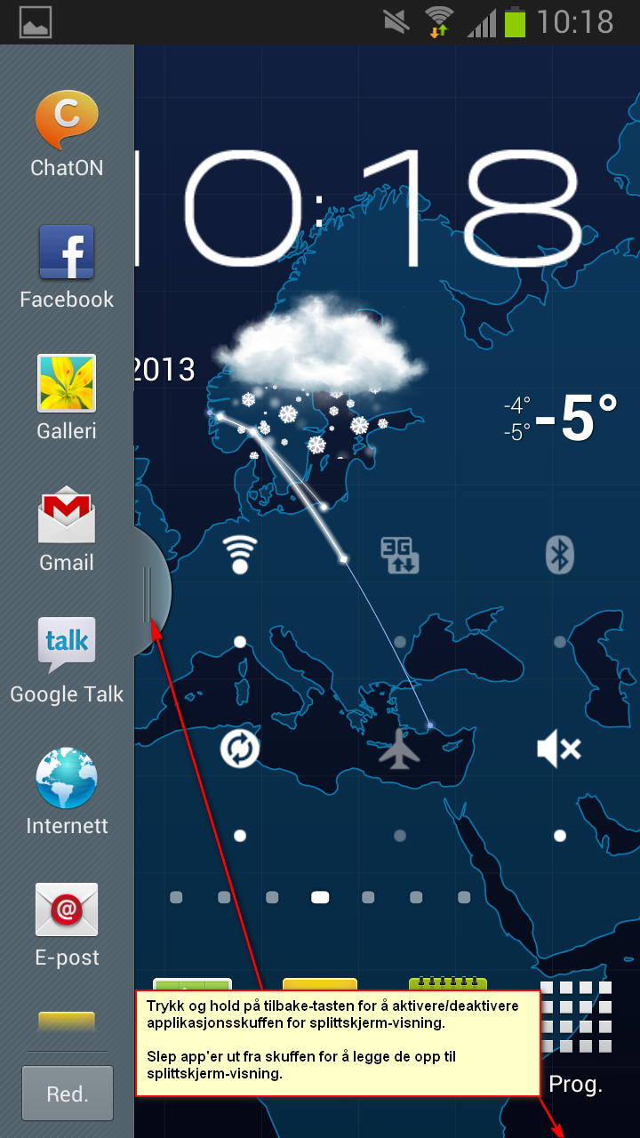

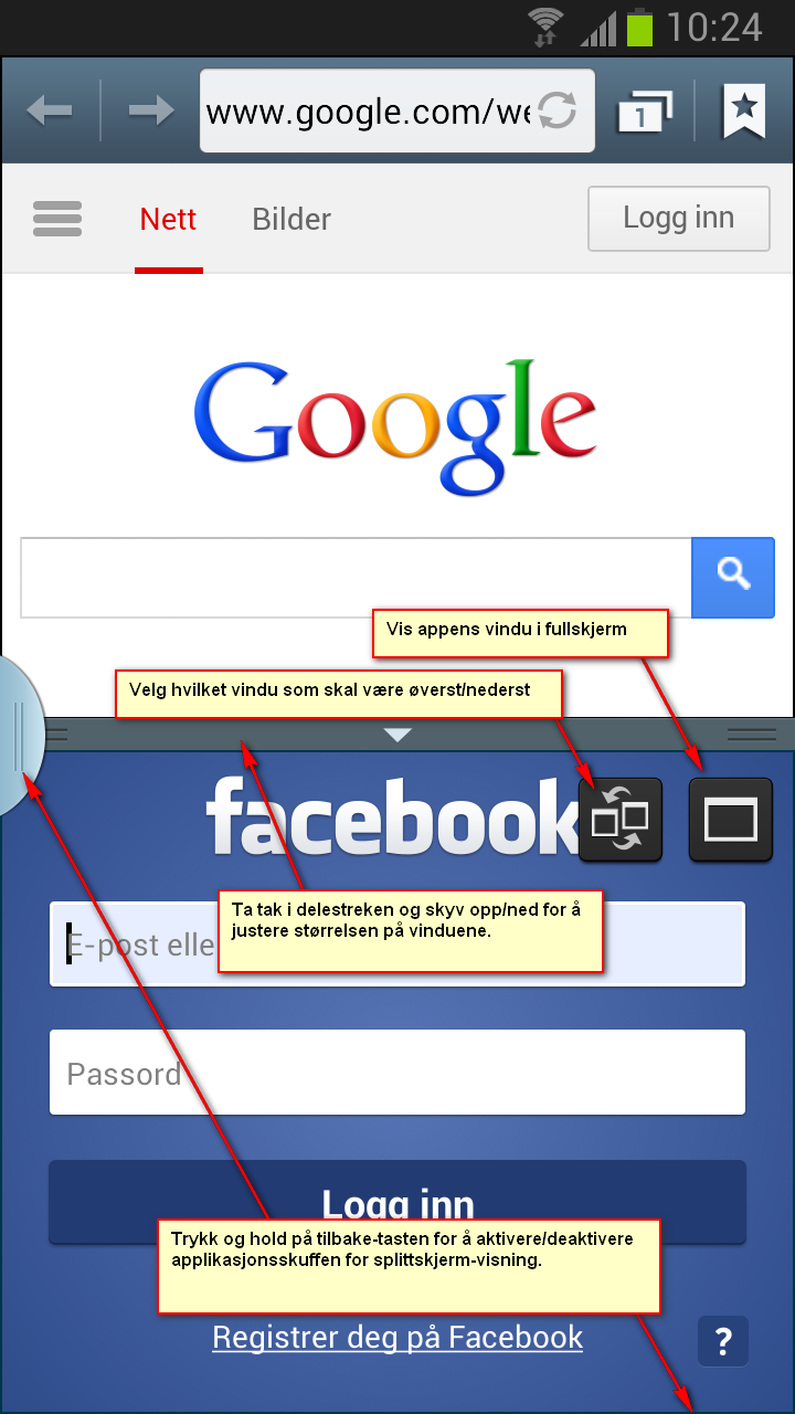

Hei, jeg kjøpte nylig S3, og er en ting som irriterer vettet av meg, den "halvsirkelen som du kan flytte rundt i enden av skjermen og kan dra ned, så får du opp en liste med ikoner til snarveier. hvor du da kan trykke på en knapp som står "red." og da blir skjermen grå og du kan igjen dra ikona ned der igjen, for det første har jeg ikke peiling på hva den gjør, og er det noen måte og fjerne den? irriterende når jeg holder på med noe på skjermen og kommer borti den med uhell :\
Klikk på bildene for å se forklarende tekst.
post-271217-0-73956400-1358415566_thumb.png post-271217-0-48722500-1358415575_thumb.png
