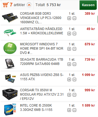

Eirik123456789 Skrevet 16. mai 2012 Del Skrevet 16. mai 2012 Hei Jeg skal snart bygge meg PC, og jeg lurer på hvor mange W strømforsyningen min skal ha. Det står mellom 750w og 850w. Jeg har lagt til bilde med delene jeg skal ha utenom strømforsyning. Håper på svar så fort som mulig Lenke til kommentar
Olestokk Skrevet 16. mai 2012 Del Skrevet 16. mai 2012 Du trenger vel ca. 200W, bare for sikkerhets skyld Har du noe skjermkort? Lenke til kommentar
Eirik123456789 Skrevet 16. mai 2012 Forfatter Del Skrevet 16. mai 2012 (endret) Du trenger vel ca. 200W, bare for sikkerhets skyld Har du noe skjermkort? Jeg skal maks ha 7970 eller gtx 680 Endret 16. mai 2012 av Eirik123456789 Lenke til kommentar
Bennykill Skrevet 16. mai 2012 Del Skrevet 16. mai 2012 750 w skulle holde lenge dersom du bare skal ha ett skjermkort og ikke skal overklokke Du kan ta en titt på følgende side http://extreme.outervision.com/psucalculatorlite.jsp for å kalkulere ca strømforbruk med de aktuelle delene Lenke til kommentar
Olestokk Skrevet 16. mai 2012 Del Skrevet 16. mai 2012 750W holder for to GTX 680 med overklokk på systemet. 1 Lenke til kommentar
