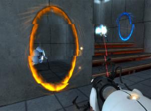

Har endelig kommet meg over på pc igjen etter mange år på xbox. Kjøpte deler og skrudde sammen igjen, lastet ned Portal og satte igang. Men umiddelbart ser jeg at når jeg snur meg fort sideveis kommer det glitch i bildet. Ikke direkte lagging i den forstand at bildet fryser, men deler av bildet henger igjen. Hva kommer det av?

Ai ai ai, fenomenet du opplever kalles "Screen Tearing" og forekommer ved høy FPS kan man si.
Du kan forsøke å tvinge igjennom Vsync, men da risikerer du å få input lag, er ikke en helt enkel sak å gjøre noe med i alle tilfeller.
Funket å sette på Vsync. Har ikke oppdaget noe input-lag, men så er ikke det det helt store problemet med Portal heller. Kan det ha noe med at jeg spiller på en plasma-tv som antageligvis ikke klarer å vise så mange FPS som skjermkortet sender ut?
