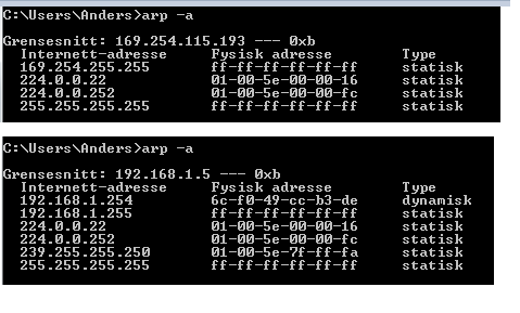

?? Skrevet 9. mai 2012 Forfatter Rapporter Del Skrevet 9. mai 2012 Takk for svar. Bør nok bare klage på den ja. Har forsøkt arp -a, men litt usikker på hvordan nslookup det skal brukes. Den øverste er resultatet jeg fikk når systemet velger IP-adresse selv. Den andre er når jeg har stilt inn at den skal ha adresse: 192.168.1.5 Noen som vet hvilken av de som kommer opp som er routeren og hvordan jeg evt skal gå videre for å få denne til å fungere? Lenke til kommentar

process Skrevet 10. mai 2012 Rapporter Del Skrevet 10. mai 2012 (endret) Med statisk IP adresse og det oppsettet du beskriver burde du komme inn på routeren, spesielt når den svarer på ping. For sikkerhets skyld: du har plugget PC'en in i en LAN port og ikke WAN porten? De 169.254 adressene du får er ikke 'ordentlige' IP adresser, disse brukes når du ikke får adresse fra DHCP. Jeg har litt erfaring med å hjelpe folk med denne routeren. Hadde også noe problemer med å resette den, bruk en binders og ikke en penn og hold den inne lengere enn du tror. Knappen er litt 'kjipere' enn på annen hardware. Får du virkelig ikke resatt den og du ikke kommer inn på 192.168.1.254:80, via en LAN port, med IP instillingene du har oppgitt over, så kan det virke som om den er defekt. Så litt semi-offtopic om denne routeren: I tillegg er det problemer med denne routeren trådløst med WPA til windows7. Såvidt jeg har forstått ligger det i windows7 sin WPS implementasjon, eller i forskjeller i implementasjonen til gigabyte og microsoft. Eneste som fungerer er WEP eller usikret. WPS kan 'skrus av' i menyen, men diverse forum har fortalt meg at det i realiteten aldri blir skrudd av, forsøkte også med nyeste firmware. Patchen som ble foreslått av microsoft ville ikke installere så jeg endte med å bytte ut accesspunktet med ett jeg hadde liggende. Det er mulig det vil fungere ved å skru av WPS i windows (hvis mulig). Jeg ligger i fremtiden langt unna denne routeren og vil ikke anbefale den til noen, men det skal sies at jeg ikke er noen tilhenger av nye, 'smarte' teknologier som skal 'hjelpe' deg med nettverksoppsett, de kommer ofte i veien og genererer unødig trafikk. Endret 10. mai 2012 av process Lenke til kommentar
?? Skrevet 10. mai 2012 Forfatter Rapporter Del Skrevet 10. mai 2012 Takker for svar. Jeg har prøvd med flere av LAN portene ja, og prøvd både med og uten internettkabelen i WAN-porten. Får ikke resatt den, uansett hvor lenge jeg holder knappen inne, så er nok bare å gi opp. Lenke til kommentar
