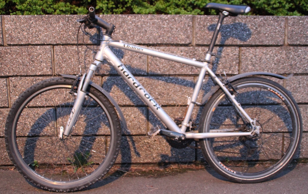

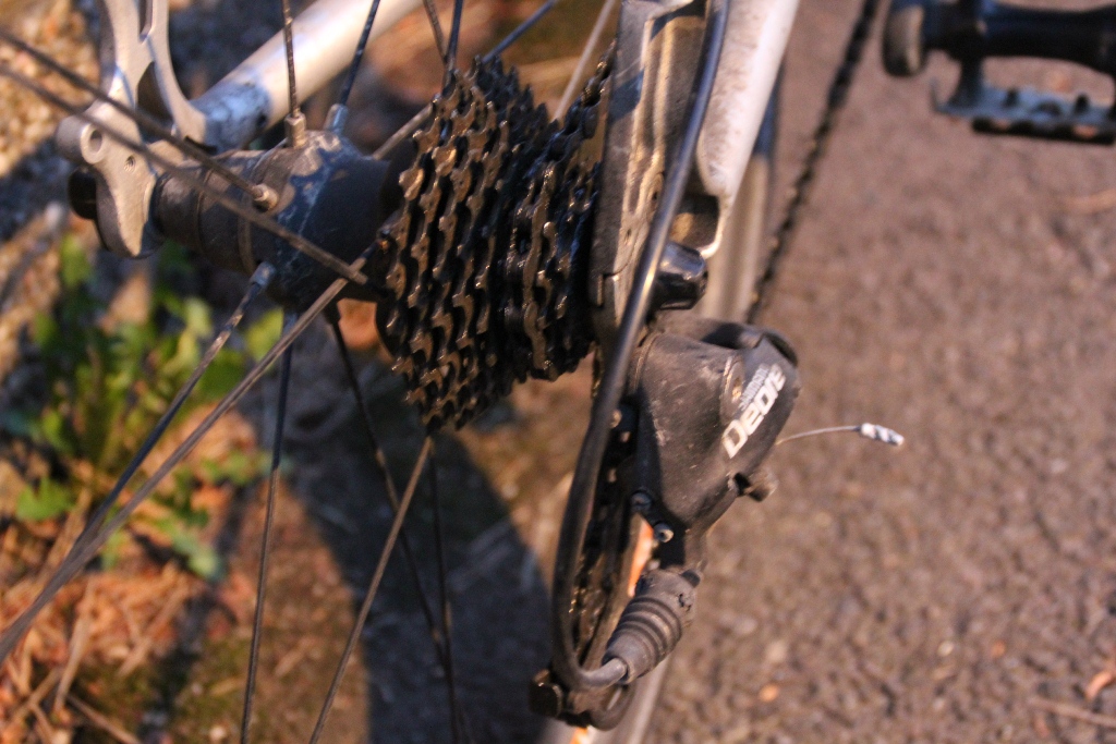

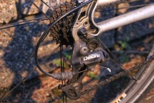

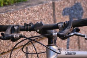

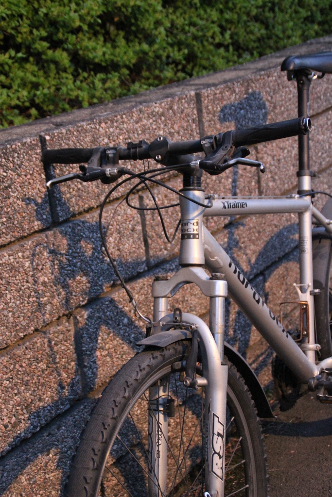

Faller Skrevet 2. mai 2012 Del Skrevet 2. mai 2012 (endret) Heisann. Jeg har nevnte sykkel som er fra ca. 2002/2003 tror jeg. Den er ikke veldig godt tatt vare på, men krank + bakhjul m/ kassett har blitt byttet en gang tidligere for 4-5 år siden. Jeg mistet interessen og den har blitt stående uten noen form for service eller lignende de siste årene. Nå vil jeg begynne å sykle igjen, men siden jeg er student har jeg ikke så veldig god råd. Jeg vurderer om det vil være mest prisgunstig å kjøpe nye deler som komplett krank-sett, nytt kjede, drev, stiv frontgaffel, nytt hjulsett som er bedre egnet til asfaltskling eller om jeg skal prøve å finne meg en billig hybridsykkel som kan brukes til by-sykling. Legger ved noen bilder av sykkelen og dens tilstand. Hva vil dere anbefale å gjøre? Og såklart; flere bilder kan taes på forespørsel Mvh Faller Endret 2. mai 2012 av Faller Lenke til kommentar
sverreb Skrevet 2. mai 2012 Del Skrevet 2. mai 2012 (endret) Ser ingen åpenbare tegn på at kassetten er nevneverdig slitt. Kjedet ser veldig møkkete og fettete ut. Akkurat smurt det? I så fall tørk av. Fett på overflaten bare tiltrekker seg dritt. Skejj kjedet om det har strukket seg. enten med en kjedestrekkmåler eller målbånd. Hvert ledd er eksakt 1 tomme. Er det blitt mer enn 0.75% lengre enn dette byttes det (Mål over så mange ledd du kan). Du skal ha 8 spd kjede. Går krank og nav rundt uten nevneverdige rumle eller skrapelyder? I så fall er de nok ok. Hvordan er girene? Jeg gjetter det er overveldende sannsynlig at sykkelen trenger nye wire og strømper*. Det koster deg noen hundrelapper i deler om du bytter de selv (ca 30 min. jobb). Sykkelbutikken klipper opp for deg om du tar med strømpene (Husk det er forskjell på bremsewire/strømpe og gir). Justere girene må helt sikkert gjøres. Bremsene er viktige. Sjekk at det er en del matriale igjen på klossene og at det ikke er dype furer i felgen. (Er det det ser du på nye hjul, i så fall ken det hende det er best å bare bytte), sjekk funksjonen at du kan låse bakhjul, og at du bremser godt på forhjul. Sjekk også at du får løsnet setepinnen. Ha på nytt fett på denne så den ikke ruster fast. Sadelen peker mot himmelen, den vil du sikkert justere litt ned så den er nærere i vater. Sjekk til sist gaffelen. Om den har stivnet er det ikke sikkert det er så mye å gjøre, men gi den ihvertfall litt vasking. *) Dette ser man om det er mye motstand når man girer eller om man ikke får justert inn for giring til høyere gir på kasetten eller lavere på kranken. Endret 2. mai 2012 av sverreb Lenke til kommentar
Faller Skrevet 3. mai 2012 Forfatter Del Skrevet 3. mai 2012 Det som jeg vet er slitent er krank + klinkene. Klinkene beveger seg nesten 1 cm fra side til side noe som gjør det fryktelig ustabilt å tråkke med mye kraft. Nav? Tenker du på til felgene eller til kranken? Jeg hører absolut knirkelyder fra kranken Kassetten er vel det nyeste på sykkelen, så den burde ikke være slitt Jeg skal sjekke kjedet. Tror uansett det kan være en fordel å bytte det da jeg tror at det ikke har vært byttet noen gang siden sykkelen var ny. Jeg skal gå over wire til både bremser og gir. Bremseklosser er sjekket og de holder en god stund enda. Har også ekstra sett liggende. Setepinnen går fint av. Tok den faktisk av når jeg satte sykkelen på hodet og smurte kjedet. Men jeg skal nok se om jeg ikke får justert den ja. Takk for svar så langt. Mvh Faller Lenke til kommentar
Faller Skrevet 3. mai 2012 Forfatter Del Skrevet 3. mai 2012 Når det kommer til gaffelen, så tenker jeg at det er noe jeg ønsker å bytte til noe som ikke har dempere. Rett og slett fordi jeg aldri sykler i skog eller mark. Mvh Faller Lenke til kommentar

Faller Skrevet 5. mai 2012 Forfatter Del Skrevet 5. mai 2012 Jeg brukte ikke håndmakt, men skulle nok klart å bøye det litt med håndmakt også. Spørsmålet videre blir hva du kan anbefale av deler samt butikker å handle på? Jeg har sett litt på bikeshop.no da jeg har sett den på forumet her med gode tilbakemeldinger. Det jeg trenger/ønsker blir da: - komplett krank-sett m/ klinker - nytt kjede - stiv frontgaffel - nytt hjulsett beregnet på asfaltsykling. Kunne du anbefalt en "pakke" som ikke er alt for dyr basert på de nevnte komponentene? Mvh Faller Lenke til kommentar
sverreb Skrevet 5. mai 2012 Del Skrevet 5. mai 2012 Trenger du ny krank? I så fall må du vite hvilken type BB shell du har i rammen og få et kranksett med kranklager som passer din ramme. Alternativt kan du bare skaffe nye klinger, da trenger du bare vite hvilken BCD (Bolt circle diameter) of antall klingebolter kranken din har. Når det er sagt så er ikke et enkelt MTB kranksett veldig dyrt. Ett SLX M660 hollowtech 2 kranksett med strandard 44/32/22 koster ca tusenlappen. Ett komplett sett med nye klinger koster ca 500. Jeg har god erfaring med KMC kjeder. Billige og bra. For gaffelen må du sjekke at du får riktig dimensjon på kronrøret. En ramme fra 2002 har nesten helt sikkert (tror jeg) 1 1/8" rett styrerør, så det er den typen gaffel du vil ha. Det er ikke særlig stort utvalg stive gafler for 26" hjul, men så en i alu til ca 700,-. Det fleste stive gaflene er karbongafler til ca 3000. Trenger du ett nytt hjulsett? En utfordring er at nesten alt av tredjeparts hjulsett for 26" er eksklusivt for skivebrems. Din sykkel har V bremser og må ha hjul tilpasset dette. Det eneste jeg finner i farten er weinmann hjul hos bikeshop, men hvis hjulene du har er nogenlunde rette ville jeg ha beholdt de. Det vil koste minimum 1000 for et nytt hjulsett, og det er absolutt ikke sikker at slike billighjul er noe bedre enn de som er på. Hvis det bare er litt kast i hjulene du har kan de rettes av en sykkelbutikk. Lenke til kommentar
