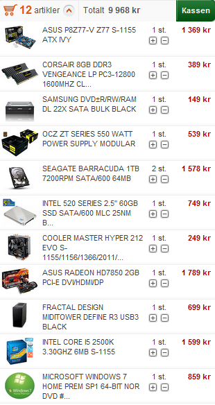

Stokkand Skrevet 27. april 2012 Del Skrevet 27. april 2012 Jeg skal kjøpe meg en ny PC som hovedsaklig skal bli brukt til pokerspilling og videoanalyse/redigering av fotballkamper. Jeg ønsker også å kunne bruke den til noe gaming, men det er ikke viktig å kunne kjøre spillene på de beste instillingene. Jeg er helt fersk når det gjelder PC, men jeg har allikevel lyst til å prøve meg på å bygge selv. Alle tips til oppsett og bygging mottas med takk. Budsjett: ønsker å holde meg rundt 10k, men er villig til å betale mer hvis det er nødvendig. Jeg må ha mulighet til å bruke 3 skjermer(disse skal ikke byttes ut). Jeg ønsker å kunne ha 2-3 pokerklienter oppe, med totalt ca 10 bord. I tillegg må jeg kunne bruke HEM(holdem manager) med HUD gående på alle bordene, en nettleser og kunne se tv-serie helt uten hakking eller venting. Dette går ikke med den PC'en jeg har i dag(3-4 år gammel Dell som kostet ca 10k). Hva som kreves for videoanalyse aner jeg ikke, men jeg skal bruke et program som heter Interplay, hvis noen har erfaring med det. Jeg ønsker også et oppsett som gjør at det blir tatt automatisk backup av alt arbeidet. Lenke til kommentar https://www.diskusjon.no/topic/1431689-ny-pc-til-poker-og-videoredigering/
Olestokk Skrevet 27. april 2012 Del Skrevet 27. april 2012 hallo her er ett eksempel da: oppsette vil vel greie det du beskriver helt fint, hvis du vet du trenger mer enn 8GB RAM kan skjermkortet droppes til ett Asus HD 6870, da er det bare å legge til ett ekstra sett med de samme minnebrikkene med automatisk backup, mener du RAID 1? det er to harddisker i oppsettet, hvis du setter de i RAID 1 vil alt på harddiskene speiles over, så du har to harddisker med akkurat det samme. Lenke til kommentar https://www.diskusjon.no/topic/1431689-ny-pc-til-poker-og-videoredigering/#findComment-19206020
Stokkand Skrevet 27. april 2012 Forfatter Del Skrevet 27. april 2012 Takk skal du ha! Det var det jeg tenkte på, ja. Jeg ønsker bare å sikre meg mot å miste alt arbeidet hvis harddisken skulle ryke. Da får jeg bare bestille, og begynne å lese litt om hvordan jeg bygger PC'en Lenke til kommentar https://www.diskusjon.no/topic/1431689-ny-pc-til-poker-og-videoredigering/#findComment-19207946
N o r e n g Skrevet 28. april 2012 Del Skrevet 28. april 2012 Husk at du trenger en AKTIV displayport til DVI-adapter om du ikke har en skjerm med displayport. Særdeles viktig at det er en AKTIV adapter du kjøper i så fall. Lenke til kommentar https://www.diskusjon.no/topic/1431689-ny-pc-til-poker-og-videoredigering/#findComment-19208294
MDCCLXXVI Skrevet 28. april 2012 Del Skrevet 28. april 2012 med automatisk backup, mener du RAID 1? det er to harddisker i oppsettet, hvis du setter de i RAID 1 vil alt på harddiskene speiles over, så du har to harddisker med akkurat det samme. Raid 1er ikke backup. Backup er når du har samme data på to forskjellige steder. Problems with RAID Correlated failures The theory behind the error correction in RAID assumes that failures of drives are independent. Given these assumptions, it is possible to calculate how often they can fail and to arrange the array to make data loss arbitrarily improbable. There is also an assumption that motherboard failures won't damage the hard drive and that hard drive failures occur more often than motherboard failures. In practice, the drives are often the same age (with similar wear) and subject to the same environment. Since many drive failures are due to mechanical issues (which are more likely on older drives), this violates those assumptions; failures are in fact statistically correlated. In practice, the chances of a second failure before the first has been recovered (causing data loss) is not as unlikely as for random failures. In a study including about 100 thousand drives, the probability of two drives in the same cluster failing within one hour was observed to be four times larger than was predicted by the exponential statistical distribution which characterizes processes in which events occur continuously and independently at a constant average rate. The probability of two failures within the same 10-hour period was twice as large as that which was predicted by an exponential distribution.[34] A common assumption is that "server-grade" drives fail less frequently than consumer-grade drives. Two independent studies (one by Carnegie Mellon University and the other by Google) have shown that the "grade" of a drive does not relate to the drive's failure rate.[35][36] In addition, there is no protection circuitry between the motherboard and hard drive electronics, so a catastrophic failure of the motherboard can cause the harddrive electronics to fail. Therefore, taking elaborate precautions via RAID setups ignores the equal risk of electronics failures elsewhere which can cascade to a hard drive failure. For a robust critical data system, no risk can outweigh another as the consequence of any data loss is unacceptable. Lenke til kommentar https://www.diskusjon.no/topic/1431689-ny-pc-til-poker-og-videoredigering/#findComment-19208939
