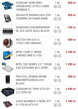

9LO Skrevet 25. april 2012 Forfatter Del Skrevet 25. april 2012 (endret) Da har jeg satt opp denne, minus skjermkortet. olestokk, du klarte å overtale meg til å kjøpe FD Define Mini, den så jo bare drit rå ut Takk for den! Kjølingen gikk jeg for Noctua D14 og jeg likte godt Gene hovedkortet til Asus. Hva syntes dere? Endret 25. april 2012 av 9LO Lenke til kommentar
sveibuen Skrevet 25. april 2012 Del Skrevet 25. april 2012 (endret) obs obs obs.. minne brikkene krasjer med kjøleren, bytt til disse, da disse er akkurat dem samme, men med lavere kjøle element på: http://www.dustinhom...hProvider_dacsa edit: du fikset det Endret 25. april 2012 av sveibuen 1 Lenke til kommentar
9LO Skrevet 25. april 2012 Forfatter Del Skrevet 25. april 2012 Sveibuen, takk for tipset! Fikk akkurat fikset på det! 1 Lenke til kommentar
