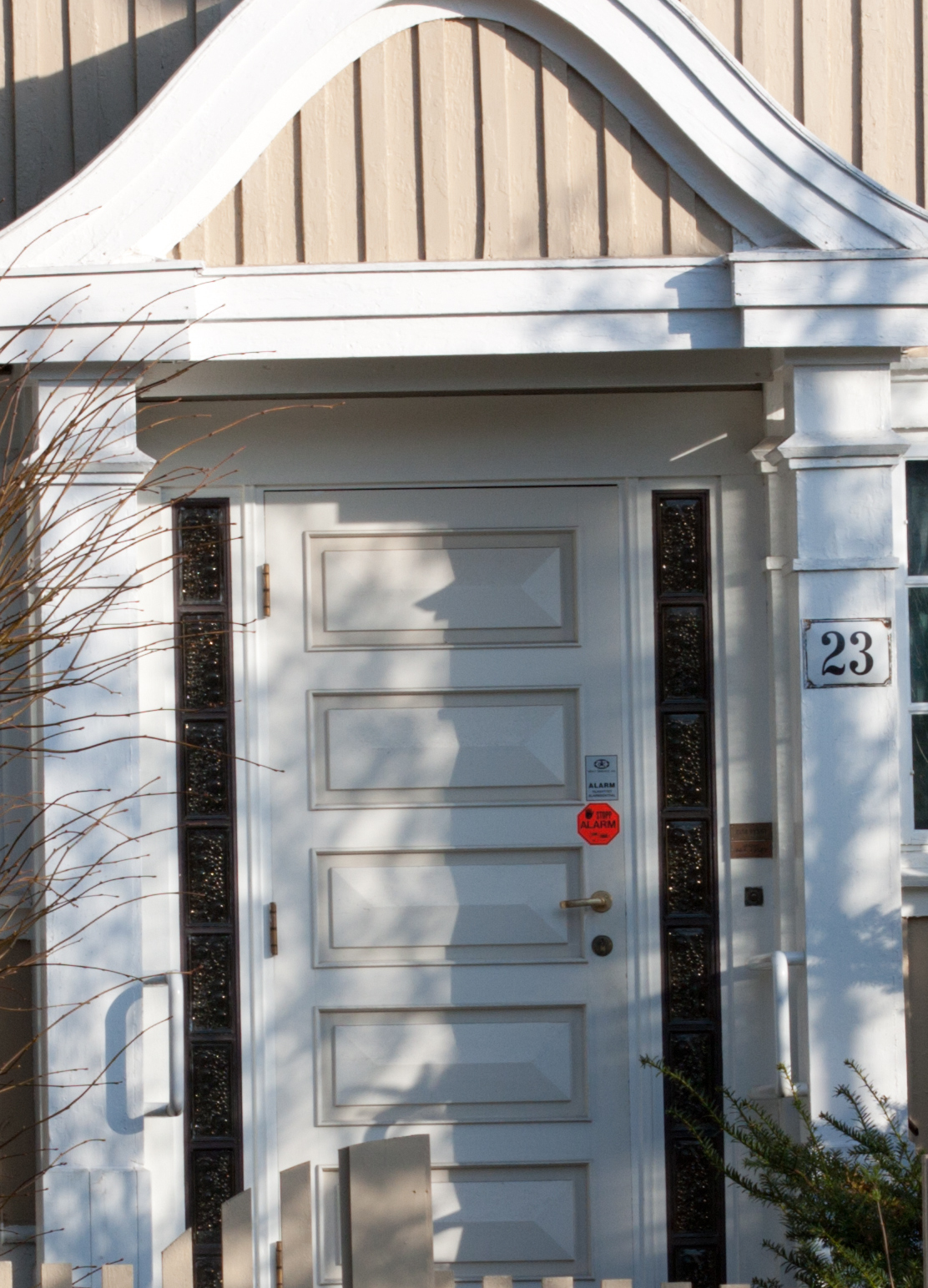

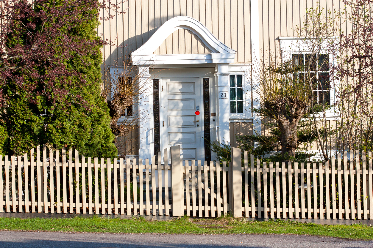

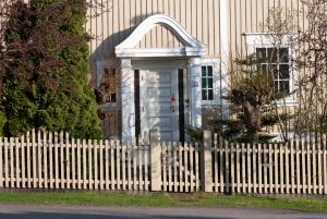

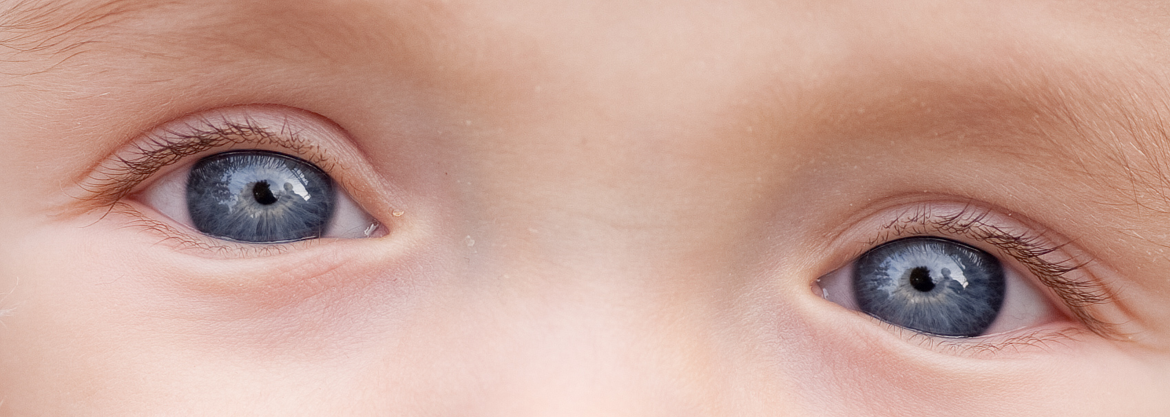

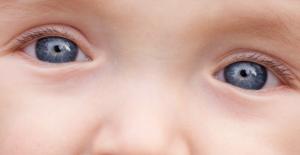

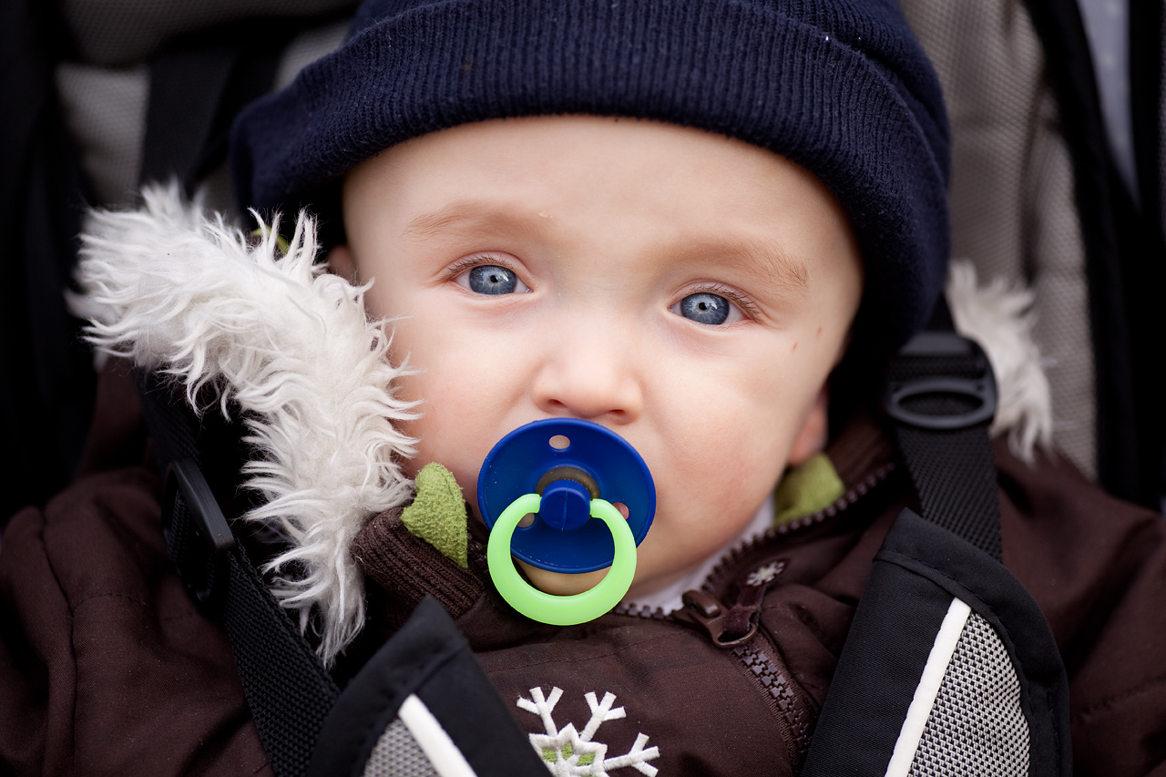

Test bilde, tatt ved f/8, iso 200, lukker 1/250, håndholdt(tokk 3 test bilder for å være sikker på at bilde var i fokus og unngå kamera shake)
Første; ferdig redigert
andre; crop av første
tredje; ubehandlet raw fil, oppskarpning i lightroom 3,satt til 0, før konvertet til jpg
fjerde; crop av tredje bilde
Kanskje det bare er jeg som forventer for mye skarphet av helt ubehandlet raw filer? Jeg har ikke så bredt spekter når det kommer til bruka av skarpe objektiver, så derfor jeg spørr såpass mye ;)
Lenke til kommentar
