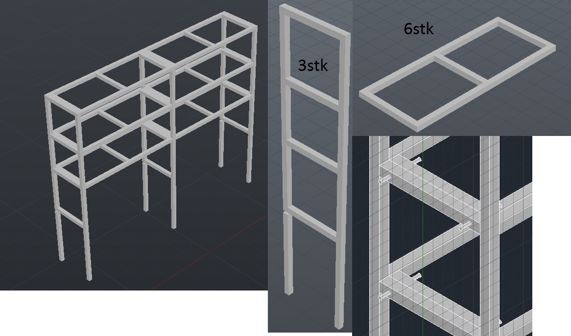

cruzader Skrevet 29. april 2012 Del Skrevet 29. april 2012 (endret) Atm har jeg/vi skissert opp rammeverket vårt slikt: Den dekker 4plasser, og er fullstendig modulbassert så alt kan legges 100% flatt for transport og monteres med 18bolter (samt mindre bolter for rygg, men ikke helt enig der enda). Blir nok gjerne endret noe da vi har et par kokker som skal bli enige Har gått helt i gulvet fremme da målet er bære lasten helt i gulvet ikke bare ned på raden, så kiler vi 800mm biter under i bakkant så vekten der også er bært helt ned. (platene skrus på hyllemoduler/endebitene i forkant, bakplatene festes onsite.) Rammeverk: 6stk hyllemoduler 1450x600 -2stk 1450mm -3stk 500mm Tot 4 500mm 48x48mm pr stk, 27 000mm totalt for 6 3stk stigvek 2500x600 -1stk front 2500mm -1stk bak 1678mm -4stk tverr 500mm -1stk under bord bak 800mm Tot 7 000mm 48x48mm pr stk, 21 000mm totalt for 6 Totalt for rammeverk, 48 000mm + 15% kapp = 55 2000mm Sammenstilling: 3stk midtpunkter, 12mm gjengestag, 20cm (48+48+48) 6stk ytterpunkter, 12mm gjengestag, 15cm (48+48+12-20) 3x20,6x15 - 150cm gjengestag. (4stk spennwire i kryss bak, 4stk spennwire i kryss på endene) Pris: 55meter 48x48mm 9kr pr meter, 495kr 2stk 1meter m12 helgjenget stag, 58kr 2stk 10pack låsemutter m12, 38kr 20 meter wire, 180kr 8stk wire spennere, 100kr 6stk sponplater 145x60, gratis 2stk endeplater 170x60, gratis 5stk bakplater 170x60, gratis Så grovt regnet, ca 900kr. Men blir nok noe småplukk ekstra som et par lengder 36x12 list for dører forran hyllene samt beslag/lås til en ca 200-250kr ekstra. Skrevet gratis på plater siden de altid har liggende noen pakke spon,veggplater etc som skal kastes og kan tas med gratis siden transportskadet eller en gluping på lageret laget hakk på vei inn i reolen. skal platene kjøpes kan man nok regne ca 150kr pr 2400x600mm gulvplate Endret 29. april 2012 av cruzader Lenke til kommentar
