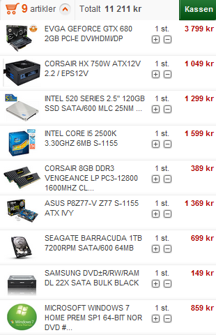

her er ett oppsett som vil passe deg fint:
(oppsettet er laget på http://Dustinhome.no)
legg til ett kabinett som er godt for vannkjøling, CM Storm Trooper er ikke ett som klassifiseres som godt for vannkjøling. her vil du finne masse kabinetter som er gode for vannkjøling: http://www.diskusjon...owtopic=1417133
I morgen kommer Intel til å lansere nye prosessorer kalt Ivy bridge, da bytter du ut I5 2500K med i5 3570K. det å bytte prosessor uten å bytte hovedkort er vel bare å glemme, neste generasjon får ny sokkel, sånn fungerer det.
kan også legge til at vannkjøling av minne er totalt bortkastet da minne kjøles helt greit passivt .
Edit: endring på grafikkort grunnet at det ført valgt har custom PDB, dermed problemer med vannblokker
Edit 2: klarte å legge til 2 harddisker av en eller annen grunn, det er nå fikset

Hei og takk for godt svar!
Noe som kanskje skulle vært med i posten er at både skjermkort og SSD disk er noe jeg tar med videre fra gammel maskin,men jeg la de inn for å gi ett intrykk av hva jeg hadde tenkt.
ang vannkjøling, jeg tokk kontakt med switech og de sier at denneog denne skulle passe til asus gf 560ti
men at jeg da måtte sette på heatsinks på ram`n.
men jeg ser poenget og hvilke utfordringer det kan bringe med seg.
og en ting til.. jeg er ganske pirkete når det kommer til flyt i spill
vil dette oppsettet du viser til klare de nyeste spillene på markedet med very-high / ultra settings?
jeg er kanskje litt snål eller rar kanskje begge deler men jeg syntes det er nesten på sin plass at når man skal koste på seg en gamer maskin mellom 10-13-15.000kr så burde
man kunne nye spill og grafikk helt ut eller så godt som!

Tja, om du sitter med ett 560Ti kort, så er det isåfall det som holder deg igjen fra å spille på Ultra settings, uten å merke noe form for lagg. 560Ti sliter igrunn ikke noe voldsomt med dagens spill, men at man kan oppleve litt lagg i BF3 på Ultra f.eks, er sannsynlig.
1155 socket og i5 prosessor er ett sikkert valg iallefall.

560Ti vil absolutt gjøre en god jobb i SLI, og det vil bli den billigste løsningen i ditt tilfelle.
Personlig har jeg ikke noe særlig erfaring med SLI/crossfire, da jeg liker å ha god ytelse på ett og samme kort.
Nå kommer nok resten av den nye 6xx serien til Nvidia på markedet snart, og da kan det jo hende du vil finne ett kort som yter veldig bra i forhold til pris. Kanskje ett 660Ti f.eks :)

Grunnen til at i5 er gaming favoritten, er enkelt og greit pga pris. Den er ikke bedre enn i7, tvert imot. Men i7 koster fortvekk en tusenlapp mer, og du vil nesten ikke merke noe forskjell i det hele tatt , om du bare bruker PC'n til gaming.
i7 har en funksjon som heter hyper-threading, som du ikke får bruk for i dagligdagse ting eller gaming. Så du ender igrunn bare opp med å "kaste bort" en tusenlapp.
Grunnen til at 1155 er favoritt-socket'n, er vel pga overclocking. Kjøper du en CPU med "K" i navnet, vil du ha veldig gode muligheter for å clocke opp CPU'n din. Altså i5-2500K eller i7-2600K.
