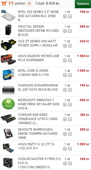

Olestokk Skrevet 16. april 2012 Del Skrevet 16. april 2012 ferdigbygget er ikke anbefalt, det vil koste deg ekstra, jeg ville satset på å kjøpe deler å bygge med fra Dustinhome.no, var en god sammenligning med at dette er som lego for voksne her er da ett oppsett som er greit hvis du velger å bygge selv Lenke til kommentar

sveibuen Skrevet 17. april 2012 Del Skrevet 17. april 2012 Selvbygging gir mye for pengene. Det finnes mange videoer på youtube feks som viser deg hvordan du skal bygge. Og som regel passer bare delene 1 plass på pcen. Oppsettet som Olestokk har laget er et ganske så bra oppsettt il deg. Der må du så klart bygge selv. Å han linker da fra www.dustin.no Jeg anbefaler også å handle der i fra Lenke til kommentar
