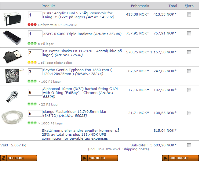

Komplett vannkjølling 2x 6970s
Du trenger
2x fullcover kjøleblokker (det er det absolutt greieste i cf/sli, siden det er såpass trangt mellom kortene)
1 x 360 radiator
6 x 120 mm vifter, evt. 3 hvis du har smått med plass
1 pumpe
1 x reservoir (ikke et must, men greit å ha)
10 x fittings (liker best å bruke push-on) 1/4 gevind er gaske standard
slange (13/10 mm er en fin størrelse, evt. 10/8 hvis du har liten plass)
Du lander nok på +/- 3000 for en sånn konfigurasjon. Hvis du går lei H50 kan du legge til en cpu blokk senere, men da er det mulig du må inn med en radiator til, alt etter oc.

Ang. radiator vil Coolgate360 eller XSPC RX-360 være nok. Skjermkort reagerer mye bedre på vannkjøling enn en CPU. Der et skjermkort vil ligge på ca. 10C over vanntemperatur kan du forvente at CPU ligger på det dobbelte som et halvdårlig eksempel. Radiatorene jeg nevner har lav finnetetthet så tre vifter vil være tilstrekkelig. Push/pull med slike radiatorer er bortkastet såfremt man ikke bruker søppelvifter.
Reservoar behøver du strengt tatt ikke, men det kan være en stor fordel når man skal fylle loopen. Vannet vil før eller senere nå makstemperatur uansett så større mengde vann vil bare forlenge prosessen noe.
Hva pumpe angår vil en Laing D5/MCP655 passe fint til dette oppsettet. Forsåvidt vil den også duge hvis du senere vil inkludere CPU, men du vil antageligvis ikke oppnå den beste flowen uten at det egentlig gjør stort. Så lenge flow ligger over 0.5GPM/1.9l. min vil du ha god ytelse. Forskjellen opp til 2GPM utgjør faktisk ikke mange gradene.
2-3000kr blir faktisk litt knapt. Bare blokkene til skjermkortene kommer seg på ca. 1600kr+. Jeg har laget et lite oppsett til deg, men hvordan du skal koble sammen skjermkortene må du nesten finne ut selv da det finnes flere muligheter i tillegg til at det må tilpasses avstanden mellom kortene. Du kan ta dette oppsettet som en pekepinn på hva du behøver og heller lage ditt eget mer tilpassede oppsett senere. Vannkjøling krever mye omtanke og man går raskt i baret hvis det ikke planlegges godt på forhånd.
Glemte å inkludere pumpen.
Reservoaret jeg har valgt her kan være litt problematisk ifm. lufting, men når det først er gjort fungerer det fint og er dessuten veldig plassbesparende da det monteres i to ledige 5 1/4" brønner. Du slipper mao. å finne plass til pumpe og ev. reservoar inne i kabinettet, noe som ofte er lettere sagt enn gjort.
