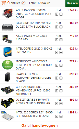

Quote Skrevet 15. mars 2012 Del Skrevet 15. mars 2012 (endret) Hei på deg. Jeg sitter på tanken å kjøpe meg ny stasjonær PC, da min gamle har jeg ikke oppgradert på 6 år. Geforce 7600GT ftw, hæ. Så la oss komme til saken. Jeg vet hvordan jeg bygger en PC, så en "PC-i-deler" er ikke noe problem. Mitt største problem er at jeg er helt død på hva som gjelder hardware som er dugelig per dags dato. Jeg er ikke ute etter noen stor kraftpakke, men litt spilling blir det. Utstyr jeg har i fra før av: Skjerm Datamus Tastatur Musematte Høyttalere OS Så dette trenger dere ikke å tenke over. Jeg fant frem noe som jeg har lyst på. Beklager for bilde, visste ikke hvordan man skal dele handlelisten på dustinhome. Uansett, kravene mine er: Kabinettet skal være fint og stilrent. Ikke tiltrekke seg unødvendig oppmerksomhet som et kabinett med flere neonlys enn et nederlandsk raveparty gjør. Skjermkort: HDMI-utgang er et must. Det er vel gjerne blitt standard alt ut i fra det jeg vet. Nvidia. HDD: Jeg vil ha meg SSD. Her kan dere gjerne spare litt inn på kronene, men vil ha rundt 100 GB. Jeg har lagringsharddisker, så jeg trenger kun en SSD til å ha OS og litt programmer på. Strømforsyning: Burde være grei kvalitet. Nå er jeg litt usikker på hvor mange Watt jeg kommer til å trenge, men et sted mellom 600-650W blir vel tilstrekkelig. Simpel og grei optisk leser. Trenger ikke BR-støtte, men kan være aktuelt hvis det er billig. Dere er selvsagt ikke bundet til det jeg fant ovenfor, da jeg gjerne har en tendens til å velge litt "dyrere" deler enn det jeg egentlig trenger. Så det jeg virkelig trenger hjelp med. Nå er jeg blitt helt håpløs angående hva som er bra innenfor hovedkort, minne og CPU. Det jeg kan si er at jeg vil ha firekjerners cpu, 8 GB RAM. Jeg har hatt gode erfaringer med Intel tidligere, så jeg vil helst ha dette. Så hvis dere kan kommentere litt på det jeg allerede har funnet, og komme med forslag slik at jeg når budsjettet mitt (ca 6000, kan overskrides opp til rundt 7000) Og hvis dere finner ut at det blir skapt en kraftig flaskehals i systemet pga det jeg har funnet (og dermed gitt et dårlig rom for bruk av penger på andre ting), si i fra så er det mulig å øke budsjettet litt / endre komponenter. Jeg skal ikke overklokke PC-en. Den skal bli brukt til litt spilling, en god del film og nedlasting, og ellers surfing i ro og mak uten lange ventetider. Det er forøvrig en preferanse at PC-en ikke bråker som et jetfly da den skal stå på et soverom. Tusen takk for alle svar! På grunn av timesalget til Komplett har kan jeg få denne PC-en for 6000, bra eller dårlig kjøp? Endret 15. mars 2012 av Quote Lenke til kommentar
Olestokk Skrevet 15. mars 2012 Del Skrevet 15. mars 2012 her har du noe som er litt i høyeste laget, men det går vel? 1 Lenke til kommentar
Quote Skrevet 15. mars 2012 Forfatter Del Skrevet 15. mars 2012 Der ser jeg at OS er inkludert, men det har jeg i fra før av. Dermed blir det rimelig nærme 6000 - så ingen fare! Lenke til kommentar
greenman Skrevet 16. mars 2012 Del Skrevet 16. mars 2012 (endret) Støtter oppsettet til olestokk. Mye for pengene der. Ønsker du litt mer kraft kan du hoppe opp til en i5 2500K. i3en har kun 2 kjerner mens i5en har 4. Så hvis du skal spille spill / bruke programmer som tar i bruk 4 kjerner, kan det være en god invistering. Vil uansett anbefale deg å slenge på en tredjeparts kjøler. Kjøleren som følger med fra intel er ikke mye å skryte av. Den kjøler ikke spesiellt bra og bråker en del. Hvis du ikke vil ligge så mye penger i det er feks en Cooler Master Hyper 212+ et godt valg. Rimelig stille og kjøler godt til en billig penge. Endret 16. mars 2012 av Bibow Lenke til kommentar
Quote Skrevet 16. mars 2012 Forfatter Del Skrevet 16. mars 2012 Har firekjerner i gamle-PC'en (Q6600), og fornøyd med det. Har en tredjepartskjøler til den, altså til socket 775. Men den kommer vel ikke til å passe? Mener å huske det var en Zalman Cnps9700. Lenke til kommentar
greenman Skrevet 16. mars 2012 Del Skrevet 16. mars 2012 Har hørt tilfeller der folk har klart å tvinge en 775-kjøler på et 1155/1156 hovedkort, men det er nok ikke å anbefale nei. Avstanden mellom hullene på 775 er bitte litt mindre enn 1155/1156. Lenke til kommentar
vitty Skrevet 16. mars 2012 Del Skrevet 16. mars 2012 (endret) det zotac kortet du selv linket til (gtx 560 ti 448) er et så godt kjøp at du gjør deg selv en bjørnetjeneste ved å velge 6870. klarer du også å strekke budsjettet ditt til en i5-2500 k så har du et oppsett som er vannvittig bra i dag og en god stund fremover. Hvis du har festebrakett til s-1156 på den gamle kjøleren så vil den passe da 1155/1156 har samme avstand mellom festene på hk. Endret 16. mars 2012 av vitty Lenke til kommentar
oOleE Skrevet 17. mars 2012 Del Skrevet 17. mars 2012 Dere er jo skummelt dårlige til å sette opp noe som virkelig gir bang for the bucks, men selvfølgelig blir det begrenset når OP skal ha ssd osv Lenke til kommentar
Olestokk Skrevet 17. mars 2012 Del Skrevet 17. mars 2012 Dere er jo skummelt dårlige til å sette opp noe som virkelig gir bang for the bucks, men selvfølgelig blir det begrenset når OP skal ha ssd osv gjør det bedre selv da... 1 Lenke til kommentar
Quote Skrevet 17. mars 2012 Forfatter Del Skrevet 17. mars 2012 De forslagene jeg har fått har virket fornuftige. Jeg er ingen hardcore gamer, selv om jeg spiller litt nå og da. Det jeg legger vekt på, er at maskinen er noenlunde rask til simple oppgaver - og har god støtte for blant annet multimediebruk. Og SSD i en PC til 6000-7000 er vel ikke helt urimelig - og jeg har jo lagringrsharddisker, mus, tastatur og skjerm fra før av. Hvis oOleE mener at han klarer bedre - så skal jeg ikke hindre han i å sette opp noe. Hadde lagret en handleliste, men den forsvant - så jeg får poste det jeg kom "sånn noenlunde" frem til her snart. Budsjettet ble økt til rundt 7k. Lenke til kommentar
Macklemore Skrevet 17. mars 2012 Del Skrevet 17. mars 2012 Den gamle prosessoren holder da koken den? En venn av meg har omtrent samme med et gtx 570 og han tar BF3 på high/ultra Lenke til kommentar
Olestokk Skrevet 17. mars 2012 Del Skrevet 17. mars 2012 Den gamle prosessoren holder da koken den? En venn av meg har omtrent samme med et gtx 570 og han tar BF3 på high/ultra man kan jo spille BF3 på ultra med en Athlon II X2 250 uten store problemer, BF3 er laget men en nye motor og nye motorer fokuserer mer på GPU bruk enn CPU bruk, samt at de bruker mer minne Lenke til kommentar
Agentspoon Skrevet 17. mars 2012 Del Skrevet 17. mars 2012 Du må gjerne kikke på Runes of Dublon i byggetråden min. Den koster 6050 kroner og har både SSD og kraftig skjermkort (nVidia GeForce GTX 560 Ti 448). I tillegg er det en Intel Sandy Bridge prosessor, som gir en del FPS i forhold til AMD sine konkurrerende produkter. Kabinettet er godt kjølt med 3 vifter og tilbyr til og med USB3. Jeg tar gjerne imot forslag på ting som kan forbedres. 1 Lenke til kommentar
