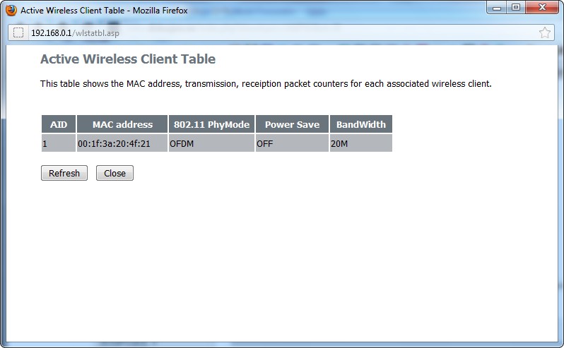

senna Skrevet 25. februar 2012 Forfatter Del Skrevet 25. februar 2012 I følge det jeg finner, så støtter nettverkskortet ikke 11n. Kun 11b/g. Men nettverkskortet skal klare 54 mbs. Det må være hos routeren feilen ligger, som ikke greier å gi fra seg mer enn 20? Lenke til kommentar

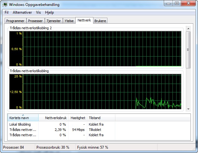

TaZ Skrevet 25. februar 2012 Del Skrevet 25. februar 2012 (endret) 54 Mbps får du uansett ikke med wlan,det er kun teoretisk max hastighet på et 54 Mbps kort,normal hastighet er 2-2,5 MB/s med et 54Mbps kort.. Hva mener du egentlig med 20 mbs? hvor får du dette tallet fra? Laster du ned torrents og får rundt 2 MB/s så er det normalt med et 54mbps kort. Start oppgavebehandlingen og sjekk hastigheten du er koblet opp med under nettverk. Endret 25. februar 2012 av TaZ Lenke til kommentar

senna Skrevet 25. februar 2012 Forfatter Del Skrevet 25. februar 2012 54 Mbps får du uansett ikke med wlan,det er kun teoretisk max hastighet på et 54 Mbps kort,normal hastighet er 2-2,5 MB/s med et 54Mbps kort.. Hva mener du egentlig med 20 mbs? hvor får du dette tallet fra? Laster du ned torrents og får rundt 2 MB/s så er det normalt med et 54mbps kort. Start oppgavebehandlingen og sjekk hastigheten du er koblet opp med under nettverk. Se vedleggene hvor jeg får tallene fra. Lenke til kommentar

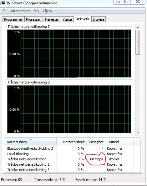

TaZ Skrevet 25. februar 2012 Del Skrevet 25. februar 2012 (endret) At det står 20M der har ingenting med 20Mbps å gjøre,det betyr rett og slett 20Mhz,noe noen andre sikker kan forklare av er bedre enn meg.. Har du testet faktisk hastighet feks. her http://www.speedtest.net/ Og sitt gjerne et par meter unna routeren når du tester.. Her er mitt resultat med 54 Mbps Og med 300Mbps Nå skal det sies at jeg har 25Mbit linje men du ser hvor trådløst på 54 Mbps maxer ut. 300Mbps nettverkskort (intel) finne du veldig billig på ebay,rundt10- 15$ (60-90kr) ink frakt. Skru opp og se hvilket kort du har.. http://www.insidemylaptop.com/remove-hard-drive-memory-wireless-card-keyboard-hp-pavilion-dv9000/ kort http://www.ebay.com/itm/Intel-Wifi-Link-5100-512AN-MMW-PCI-E-Mini-802-11N-Wifi-Card-Wlan-Full-Size-300M-/310346403020?pt=LH_DefaultDomain_0&hash=item4842164ccc Drivere til kortet finner du på www.intel.com Endret 25. februar 2012 av TaZ Lenke til kommentar
