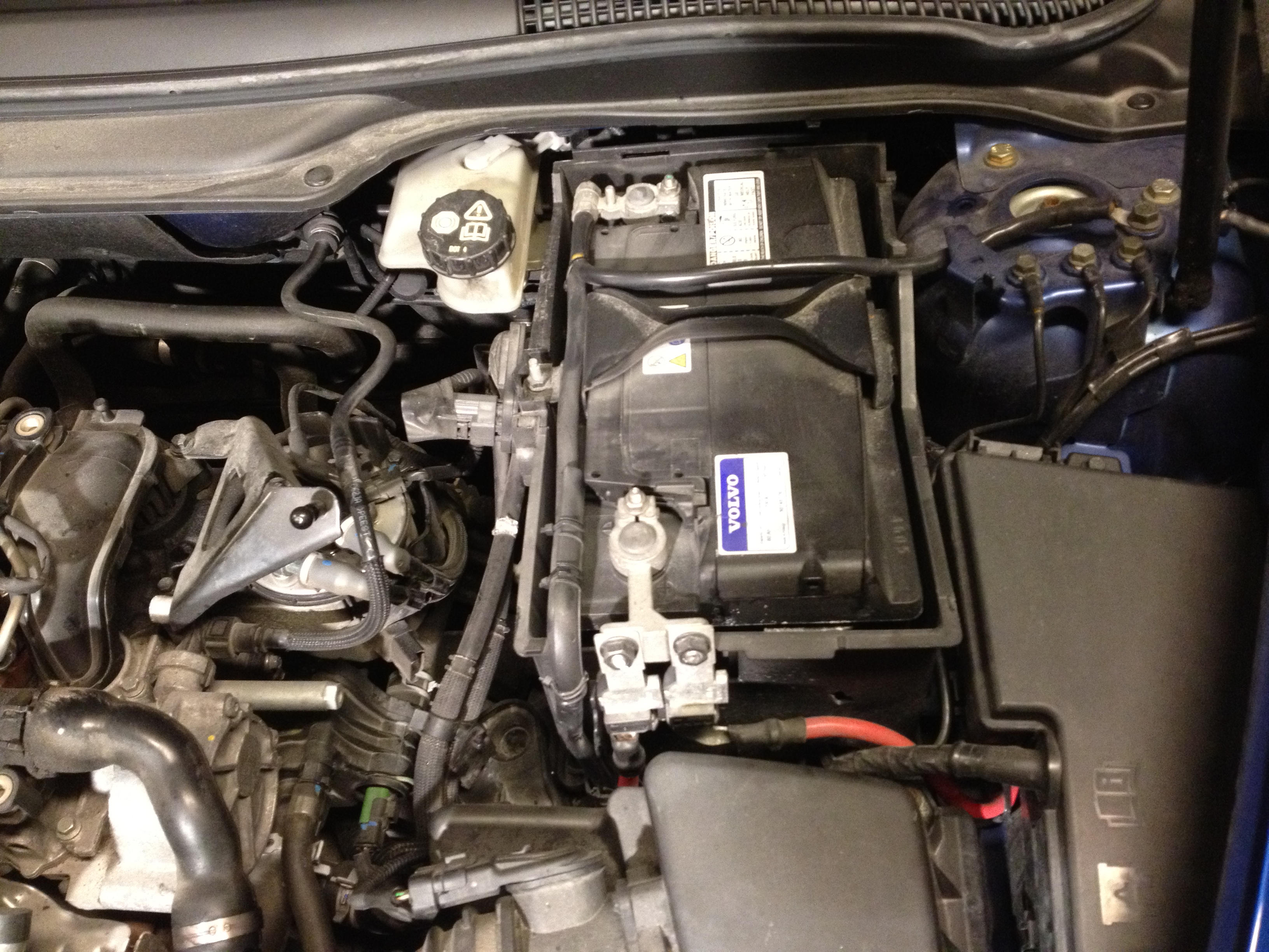

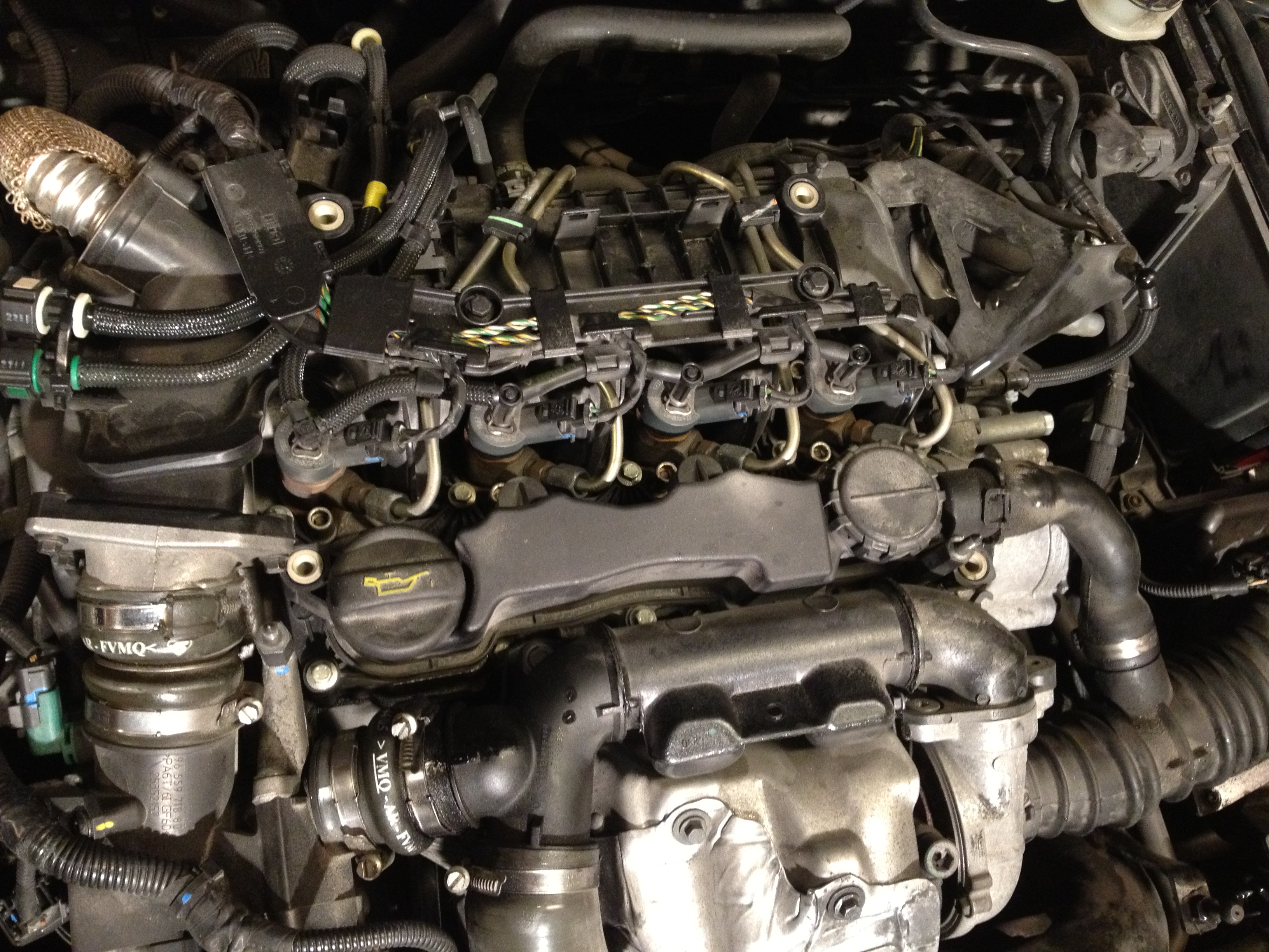

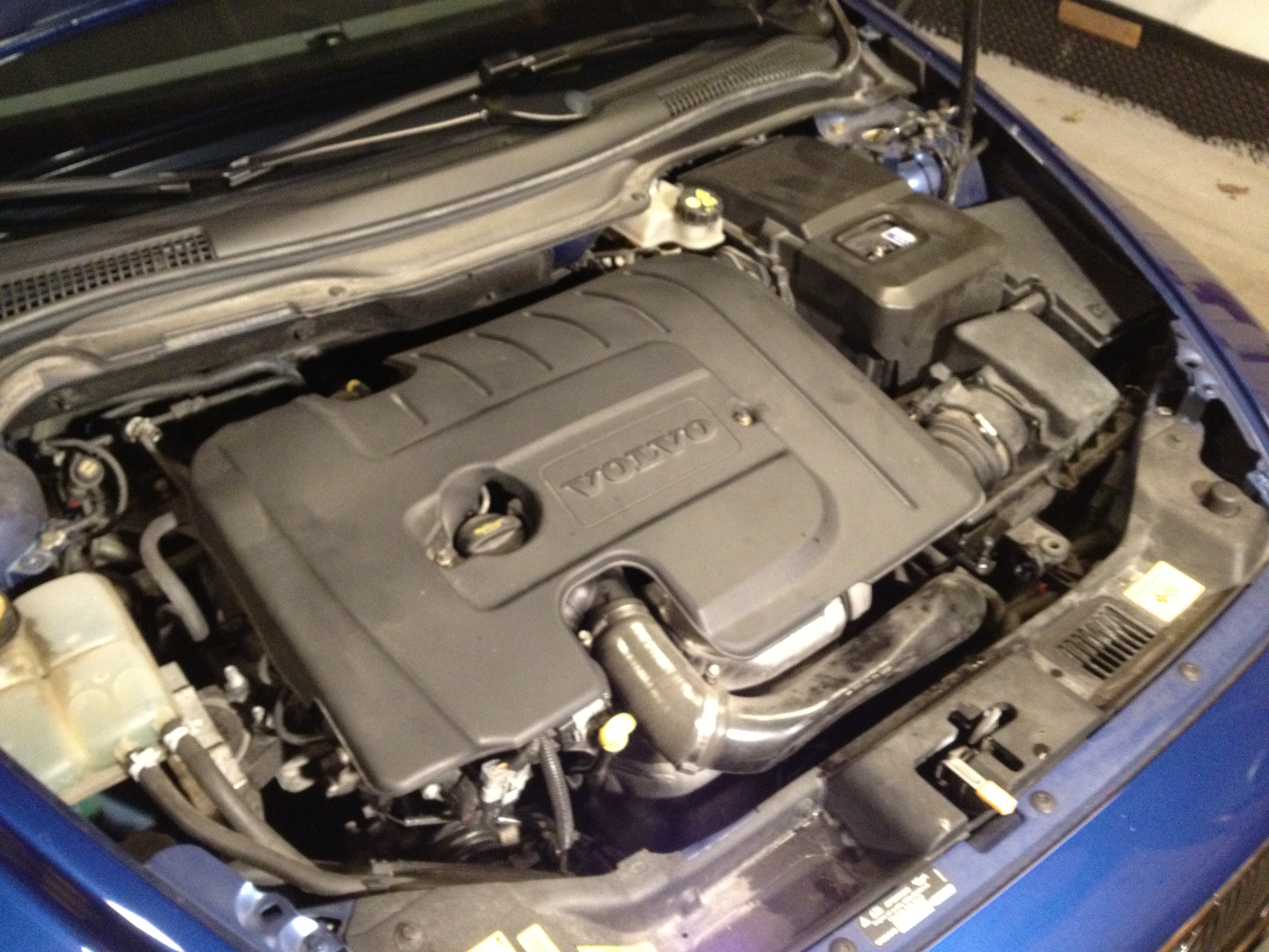

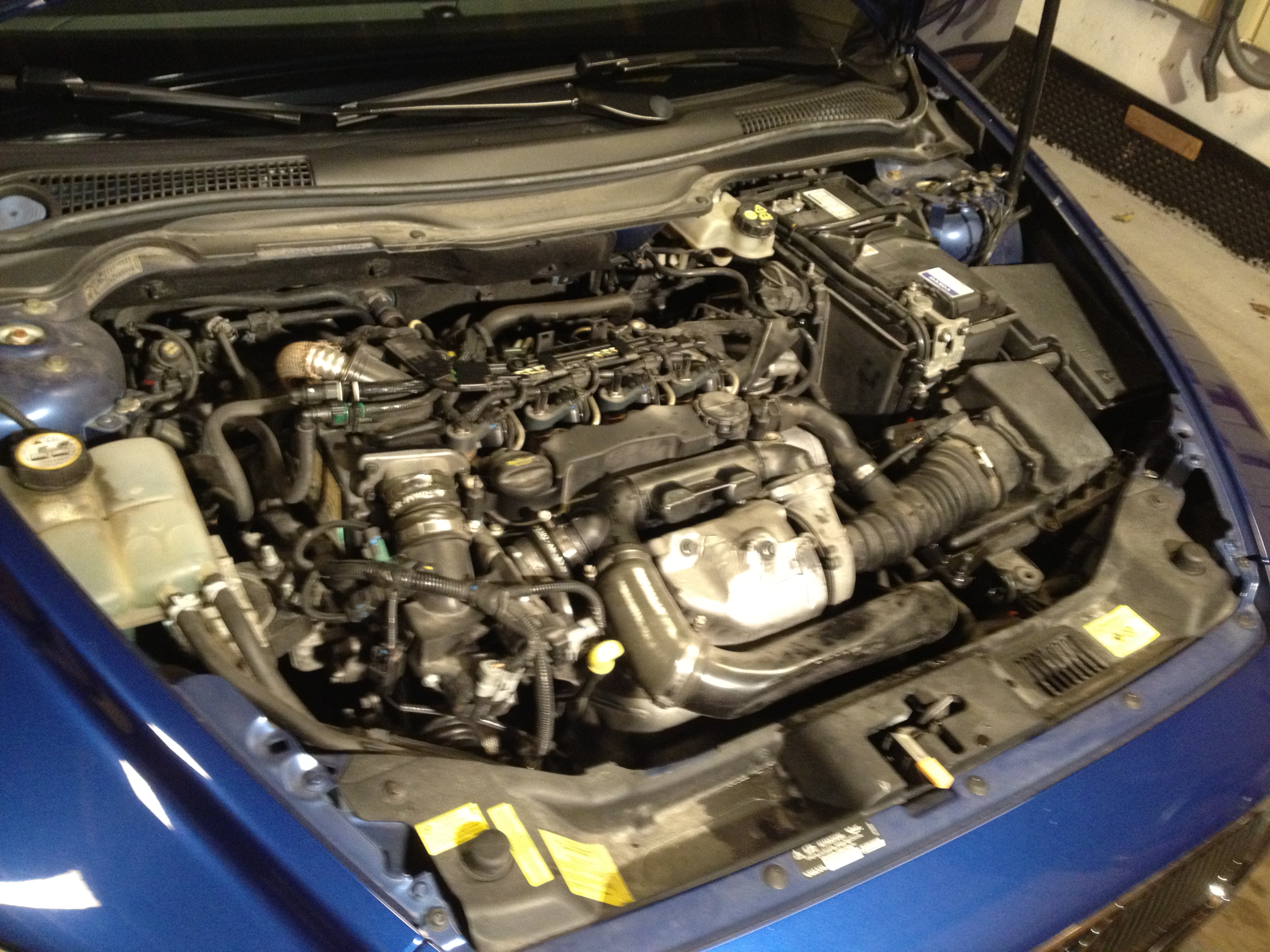

Jeg har et lite spørsmål til dere. Jeg vil gjerne ta en motorvask på bilen(Volvo V50) Hva er det jeg bør passe på av det elektriske? Jeg legger ut et noen bilder så dere får se. Motoren er av 1.6D (diesel)
Bør dekslet være av eller på når jeg vasker motoren? Samt dekslet til batteriet?

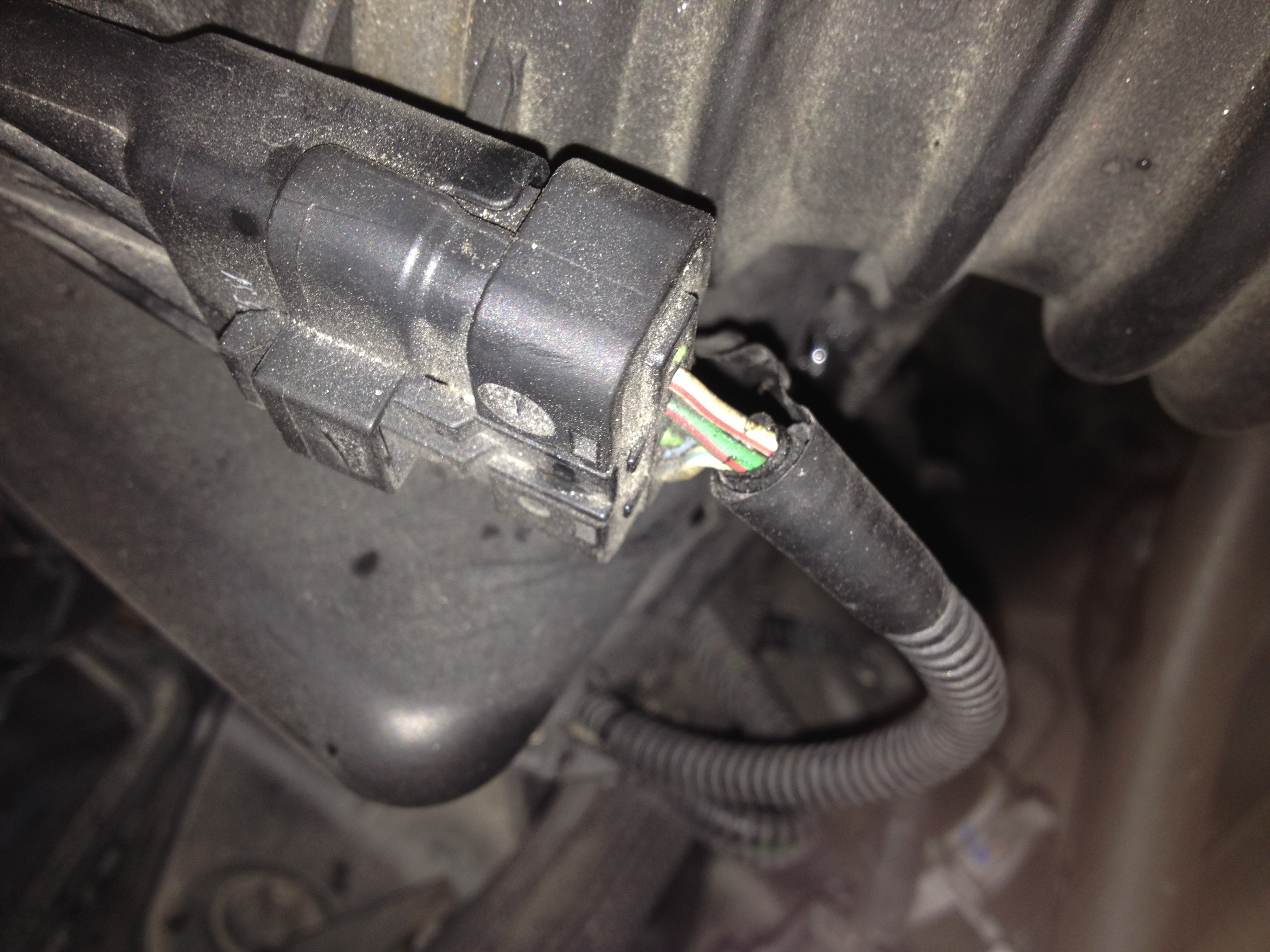

Hei! :)
Nå har jeg fått kjøpt meg boken om S40/V50, ganske så nyttig bok. Men jeg har allikevel 2 spørsmål til. :)
1. Hvordan ser den fordeler boksen er det en slik en?(Se bilde 1 og 2)

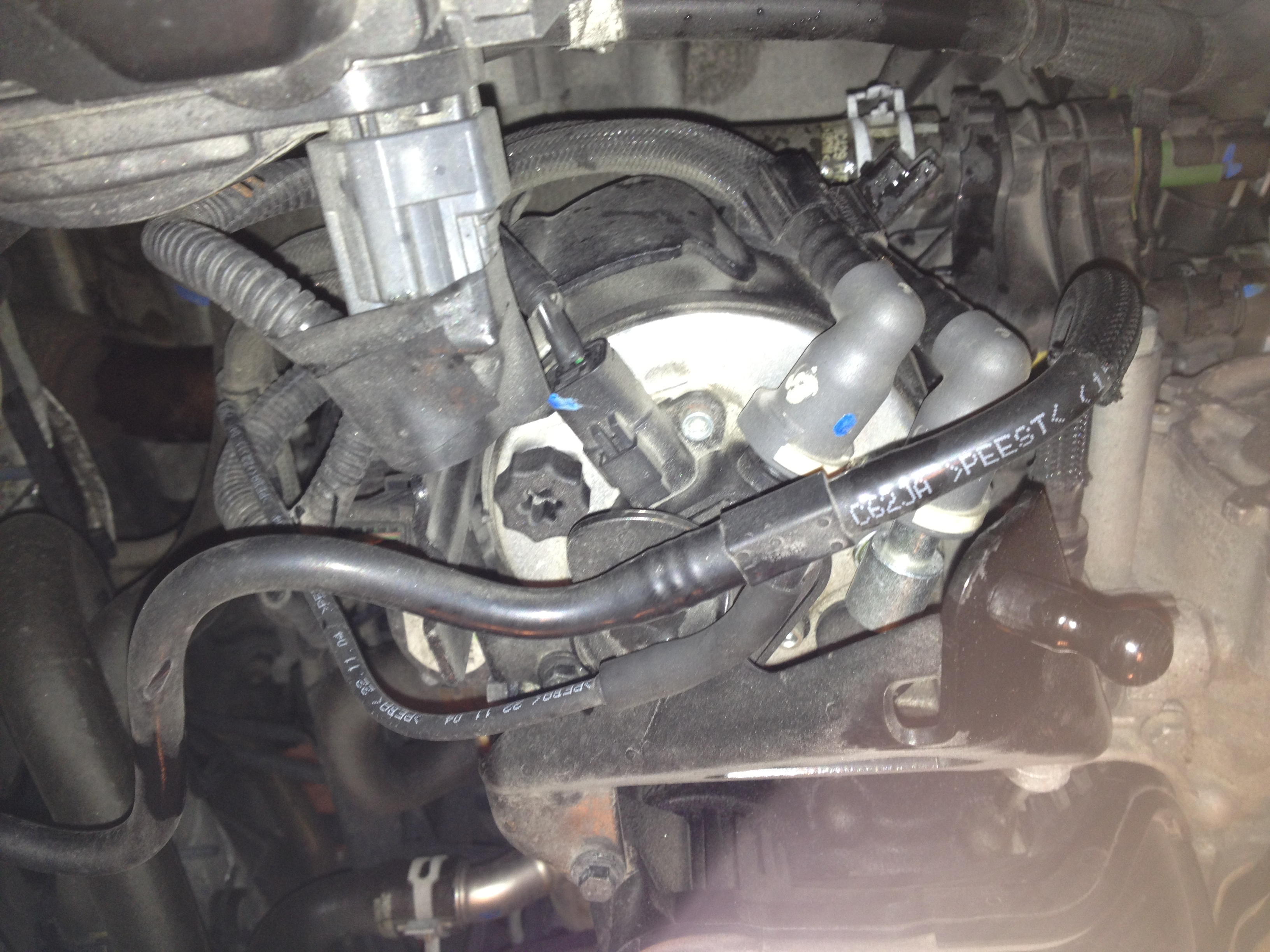

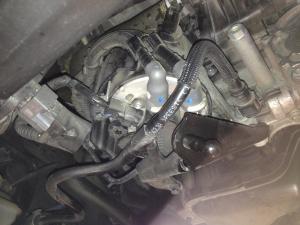

2. Er det farlig når jeg vasker bilen at disse får vann på seg?(Se bilde 3)
Takker på forhånd. :cool: Øvelse gjør mester! :thumbup:
Endret av 6ykriss
Før det første: Husk å ha helt kald motor før du tar en motorvask.
Så dekker du til dynamoen og andre elektriske duppeditter som tydelig har dårlig fuktbeskyttelse. De du viser på bildet er det ikke så farlig med så lenge du ikke står med høyttrykkspyleren og spyler direkte og lenge på dem.
Høyttrykk er heller ikke anbefalt å bruke i motoren, men mindre du er helt sikker og vet på hva du gjør.
Jeg starter med å ta av plastdeksler før jeg avfetter motoren med avfetting (helst en som ikke kan skade og tørke ut gummislanger). Surfex HD er fin til dette i 1:10 blanding med vann. La den ligge og virke i 3-5 minutter før du går over kriker og kroker med en rund malepensel eller lignende. Så spyler du møkka forsiktig vekk og pass på så du ikke spruter så hardt direkte på elektriske deler. Ellers går det stort sett uten problem.
Kan også være kjekt å legge noe plastfornyer på plastdetaljer for å få maks shine. :)
Deretter starter du motoren og lar den gå på tomgang i 10-15 minutter for å få vekk mest mulig vann som sitter i beveglige deler før du kjører. Kan også være smart å kjøre deg en halvtimes tur etterpå for å få motoren og motorrommet varmt og tørt.
Personlig ville jeg nok helst gjort dette når våren kommer og det blir litt varmere i lufta. :)
