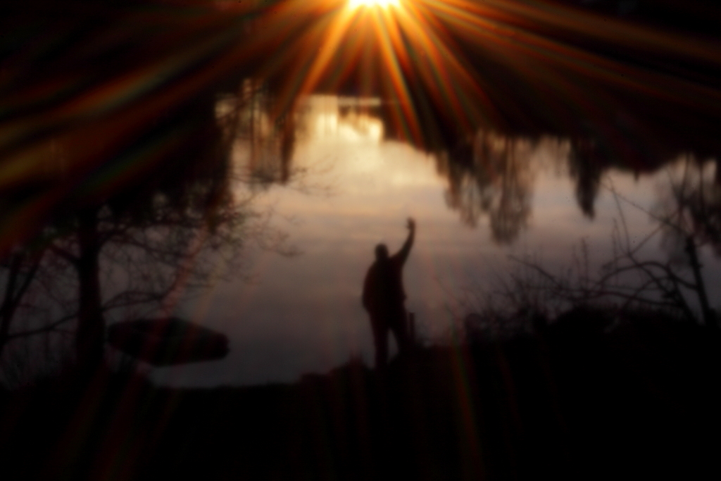

Tjernshaugen Skrevet 29. april 2012 Del Skrevet 29. april 2012 Gjorde et forsøk i går kveld, må jobbe litt med hullstørrelse og sensorrens ser det ut til 1 Lenke til kommentar
Esp0r Skrevet 29. april 2012 Del Skrevet 29. april 2012 Synes det var et bra pinholebilde! Likte sollyset som stråler inn. Du kan nok klare å lage et bedre hull som vil øke detaljeringen i bildet, men synes likevel at det hullet du har nå gir interessante bilder 1 Lenke til kommentar

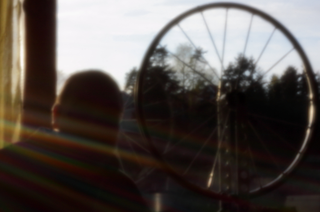

Tjernshaugen Skrevet 29. april 2012 Del Skrevet 29. april 2012 Synes det var et bra pinholebilde! Likte sollyset som stråler inn. Du kan nok klare å lage et bedre hull som vil øke detaljeringen i bildet, men synes likevel at det hullet du har nå gir interessante bilder Takk, jeg liker effekten av dette hullet, utfordringen blir å "se" motiver som passer til det diffuse preget Det blir nok en del nye hullforsøk for å oppnå mer detaljer etter hvert, koselig syssel å drive med dette. Her et selvportrett med det samme hullet: Lenke til kommentar
