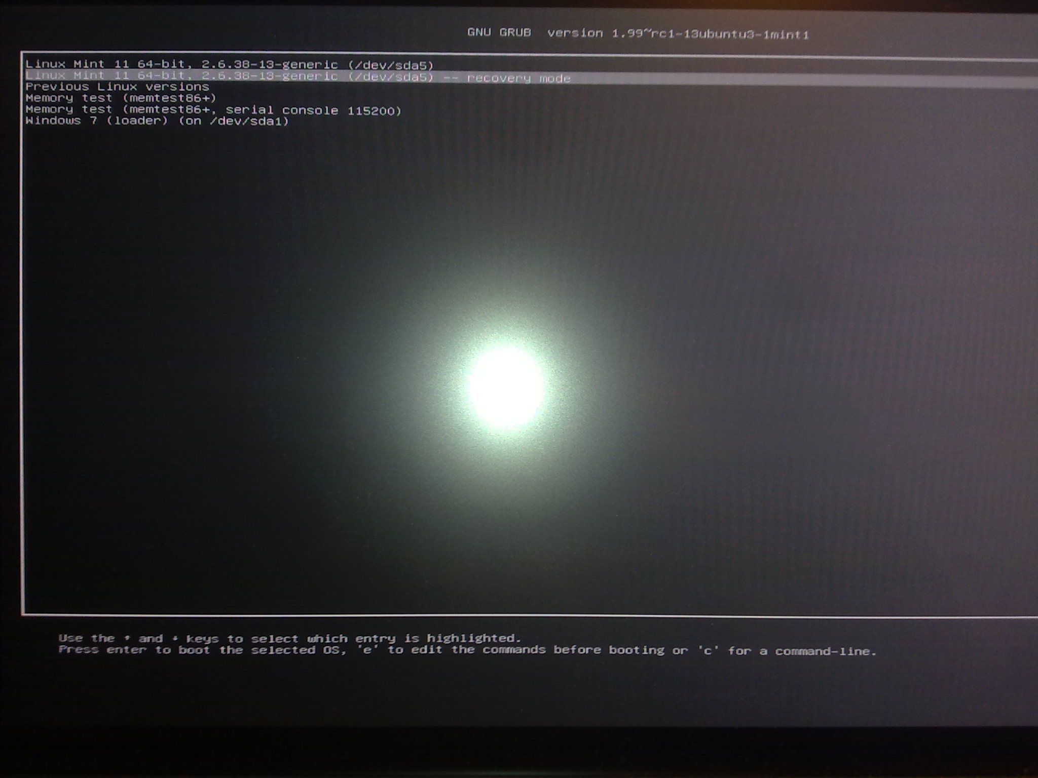

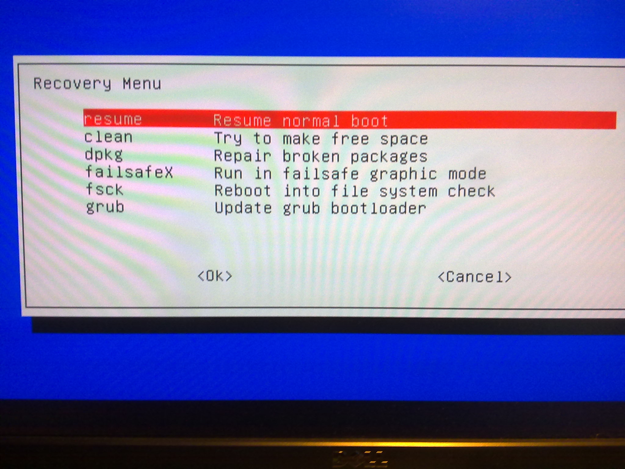

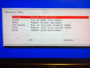

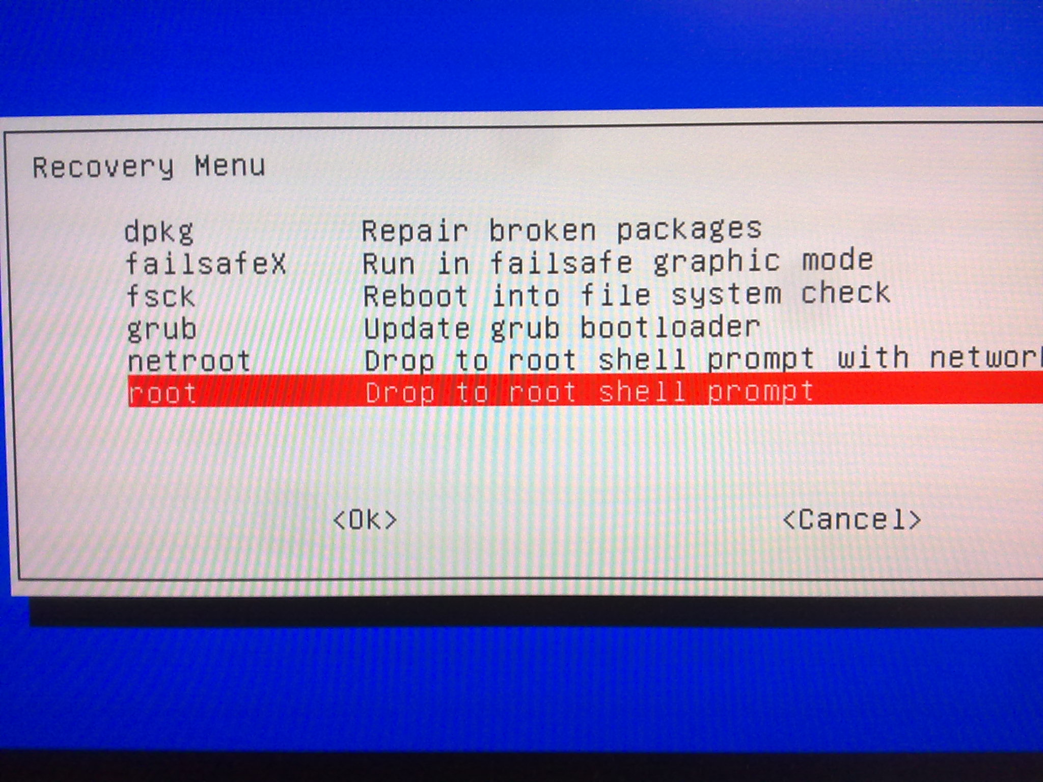

Gjør som Kagee skriver. Du må inn i recovery mode (hold inne shift ved oppstart for GRUB meny), videre inn i root console og så skrive: passwd hakon
Da var det en stund siden jeg hadde prøvd løsningen, da jeg har merket at linux klarer seg ganske stabilt og bra i motsetning til Windows.. .
Hvordan kommer jeg inn i console? Trykker jeg på den nederste "root" får jeg spørsmål om brukernavn og passord
Bør jeg heller bruke linuxlivecd for å gjøre dette?
