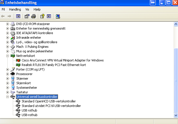

Vegabond Skrevet 3. desember 2011 Forfatter Rapporter Del Skrevet 3. desember 2011 (endret) Hei! Her har du skjermdump ifra enhetsbehandlinga... Mvh Robert. Uten navn.bmp Endret 3. desember 2011 av Vegabond Lenke til kommentar
Hårek Skrevet 4. desember 2011 Rapporter Del Skrevet 4. desember 2011 "Utvidet" var det norske ordet, ja. Du har USB1 og USB 2. Har du sjekket BIOS? Lenke til kommentar

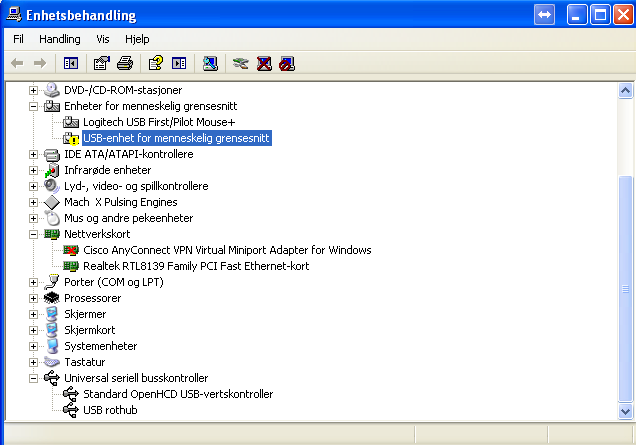

Vegabond Skrevet 4. desember 2011 Forfatter Rapporter Del Skrevet 4. desember 2011 (endret) Regnet med at "Standardutvidet PCI til USB vertskontroller" ville forsvinne når du setter "USB 2.0 Controller (DISABLED) " i BIOS. Den kom bort, du ser på vedlagt bilde hva som ble igjen. Men det er ingen endring på pendanten. Mvh Robert. Uten navn1.bmp Endret 4. desember 2011 av Vegabond Lenke til kommentar
