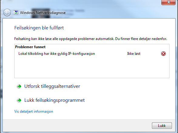

Suic Skrevet 3. november 2011 Del Skrevet 3. november 2011 Nå fungerer plutselig ikke kablet nettverk lenger, bare den trådløse. Hva skjer med det? Håper noen kan hjelpe Lenke til kommentar https://www.diskusjon.no/topic/1390278-l%C3%B8st-lokal-tilkobling-har-ikke-gyldig-ip-konfigerasjon/
vidarkri Skrevet 3. november 2011 Del Skrevet 3. november 2011 Det er veldig sært, kablet funker alltid. Du har ikke det trådløse nettet oppe og kjører når du putter inn kabelen?? Det vil isåfall ikke fungere. Du bør også restarte routeren din hvis du ikke har prøvd det. Lenke til kommentar https://www.diskusjon.no/topic/1390278-l%C3%B8st-lokal-tilkobling-har-ikke-gyldig-ip-konfigerasjon/#findComment-18535686
Zodux Skrevet 4. november 2011 Del Skrevet 4. november 2011 (endret) Her kan det høres ut som om det er en form for konflikt mellom ip-adresser. Trykk start --> Kjør --> skriv "ncpa.cpl" og trykk ok\enter Dermed høyreklikker du på nettverkstilkoblingen du har problemer med --> Egenskaper --> IPv4 Påse at du mottar IP adresse og DNS automatisk. Om du alt gjør det, trykk start --> kjør --> skriv "cmd" --> skriv "ipconfig /release" --> "ipconfig /renew" Du bør også skru av IPv6 om du ikke bruker det, da det er en stor sikkerhetsflause i Windowsbaserte operativsystemer. (Gjelder også blant annet Playstation 3 om du har det) Om det fremdeles ikke er løst; få et overblik over fysisk tilkobling, kanskje kabel mellom router og switchen du bruker har detti ut eller er defekt. Om du har en enkel kabel mellom router og PC kan det også være at kabelen din er delvis. Ville også forsøkt å restarte routeren om du ikke har gjort det allerede - det kan i enkelte tilfeller løse slike problemer selvom WiFi fungerer. (Kan eksempelvis være korrupt ARP-table, hvilket bringer meg til "arp -d *" i kommandolinja i windows) Endret 4. november 2011 av Zodux Lenke til kommentar https://www.diskusjon.no/topic/1390278-l%C3%B8st-lokal-tilkobling-har-ikke-gyldig-ip-konfigerasjon/#findComment-18536244
Suic Skrevet 4. november 2011 Forfatter Del Skrevet 4. november 2011 Det er veldig sært, kablet funker alltid. Du har ikke det trådløse nettet oppe og kjører når du putter inn kabelen?? Det vil isåfall ikke fungere. Du bør også restarte routeren din hvis du ikke har prøvd det. Ikke det nei? Skal prøve og deaktivere det trådløse når jeg kommer hjem, men mener dette har fungert før.. Lenke til kommentar https://www.diskusjon.no/topic/1390278-l%C3%B8st-lokal-tilkobling-har-ikke-gyldig-ip-konfigerasjon/#findComment-18536950
Suic Skrevet 4. november 2011 Forfatter Del Skrevet 4. november 2011 Faen ta...ingenting funker.. Veit at det ikke er noe galt med nettet da den funker på den bærebare pcen. Prøvd og reformatere også uten hell. Kan det ha boe og si at jeg har bytta ut cpuen? Lenke til kommentar https://www.diskusjon.no/topic/1390278-l%C3%B8st-lokal-tilkobling-har-ikke-gyldig-ip-konfigerasjon/#findComment-18539084
vidarkri Skrevet 4. november 2011 Del Skrevet 4. november 2011 Du kan jo ha en defekt nettverksport. Lenke til kommentar https://www.diskusjon.no/topic/1390278-l%C3%B8st-lokal-tilkobling-har-ikke-gyldig-ip-konfigerasjon/#findComment-18539685
Suic Skrevet 5. november 2011 Forfatter Del Skrevet 5. november 2011 Det er godt mulig ja! Er det vansklig og bytte ett sånt kort eller? Hvis det er intregrert er det nesten like dumt og kjøpe ny pc kanskje Lenke til kommentar https://www.diskusjon.no/topic/1390278-l%C3%B8st-lokal-tilkobling-har-ikke-gyldig-ip-konfigerasjon/#findComment-18540980
Suic Skrevet 5. november 2011 Forfatter Del Skrevet 5. november 2011 (endret) Detta var merklig.. Satt inn den gamle prosesoren igjen og da fungerte alt tip top igjen.. Jaja, får vell nøye meg med duo core da Takk for alle svar alikevell Endret 5. november 2011 av aR_ Lenke til kommentar https://www.diskusjon.no/topic/1390278-l%C3%B8st-lokal-tilkobling-har-ikke-gyldig-ip-konfigerasjon/#findComment-18542669
vidarkri Skrevet 5. november 2011 Del Skrevet 5. november 2011 Høres megapussig ut. Det eneste jeg kan tippe er at når du bytter cpu så påvirker det muligens chipsettdrivere eller noe. Du har altså bare byttet cpu uten noen form for reinnstallering av os? I mitt hode så skal jo det kunne gå hvis det da ikke er forskjellig bit versjon på cpuene og det er mulig det er der det ligger. Altså 32 kontra 64bits cpu. Vill tipping men et tips. Lenke til kommentar https://www.diskusjon.no/topic/1390278-l%C3%B8st-lokal-tilkobling-har-ikke-gyldig-ip-konfigerasjon/#findComment-18543255
Suic Skrevet 6. november 2011 Forfatter Del Skrevet 6. november 2011 Ja, jeg tenkte på det samme jeg også, derfor installerte jeg windows 7 32 bit uten at det gjorde noen forskjell... Lenke til kommentar https://www.diskusjon.no/topic/1390278-l%C3%B8st-lokal-tilkobling-har-ikke-gyldig-ip-konfigerasjon/#findComment-18544553
