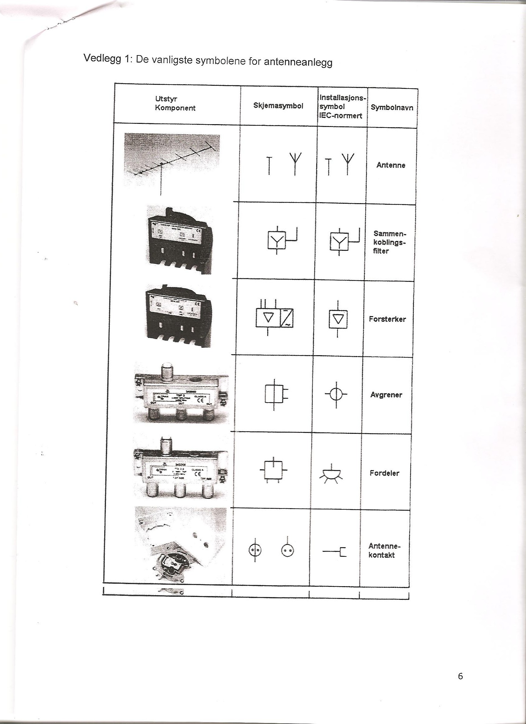

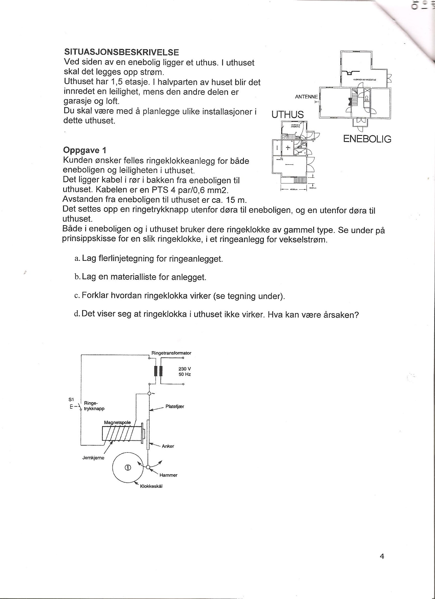

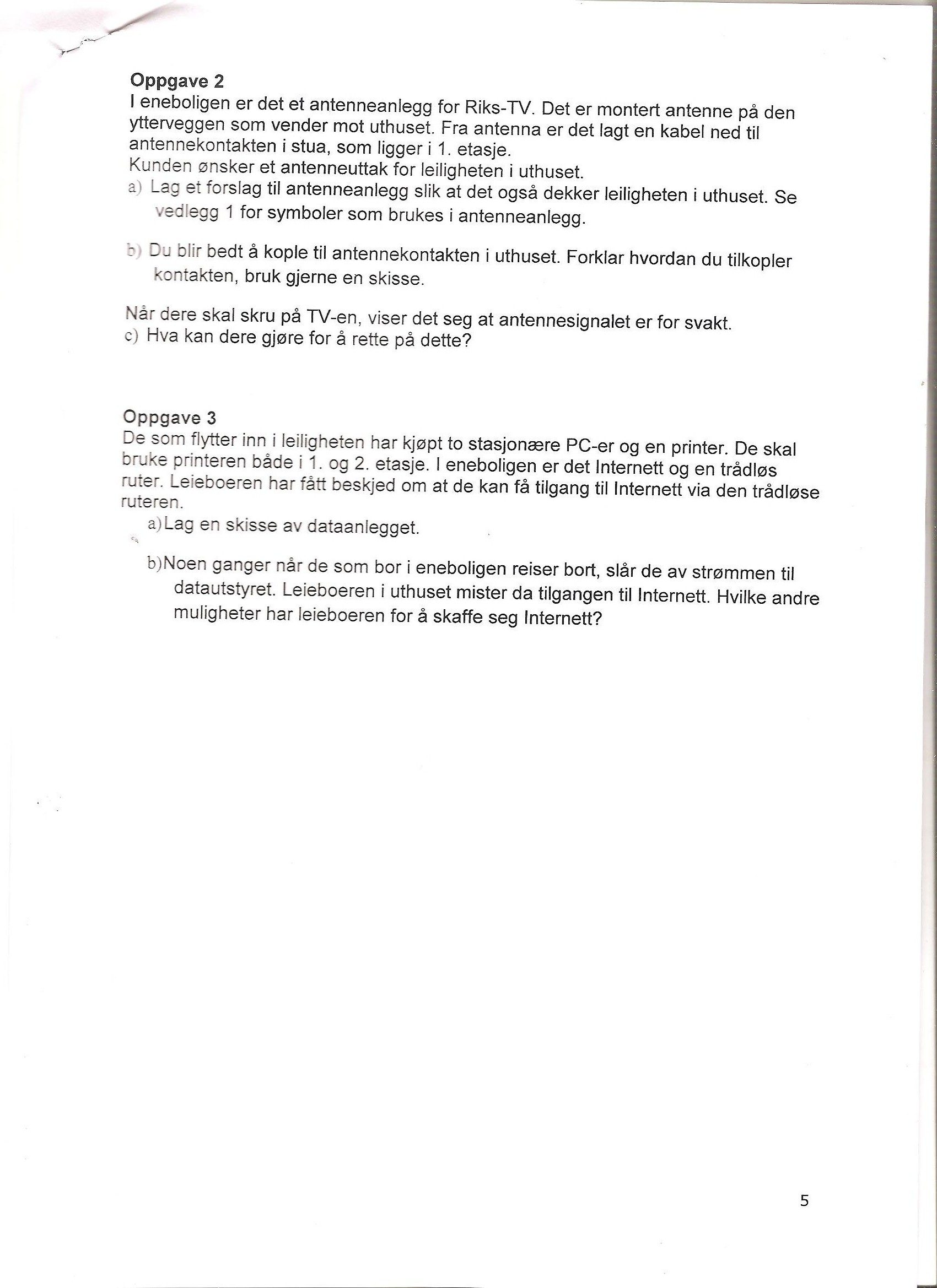

Legendary Vu Skrevet 8. november 2011 Forfatter Del Skrevet 8. november 2011 (endret) her er alle bildene og det er 3 oppgaver som jeg må løse, kan du vennligst hjelpe meg å forklare åssen man løser hver av disse oppgavene? jeg kjenner ikke disse symbolene siden jeg gikk på en annen skole som lærte meg helt annerledes, har forresten ikke gått igjennom disse oppgavene før :C Endret 8. november 2011 av Legendary Vu Lenke til kommentar
Thomas. Skrevet 8. november 2011 Del Skrevet 8. november 2011 Forklarer litt kort: 1a) Du har allerede et skjema på oppgavearket. Koble 230V på en transformator, legg den ene fasen med likespenning til bryter og den andre forbi og inn på ringeklokka. Fra bryteren legger du fas og på ringeklokka (litt vanskelig og forklare, men du skjønner når du ser på tegningen på oppgavearket). 1b) RLPP (ringekabel), ringeklokke, trykknapp, trafo, spiker for feste av RLPP, PR for tilførsel. 1c) Når du trykker S1 gir du spenning på den andre siden av spolen som gjør at magnetspolen trekker til seg ankeret og hammeren slår inni klokkeskålen og lager en plinge-lyd. 1d) Spenningløst? Får spolen spenning? Platefjæra ryki? 2) Husker ikke så mye om antenneanlegg. 3b) Legge egen internettkabel til leiligheten. Har du drevet med noe praktisk kobling i det hele tatt før, tegnet skjemaer o.l? Lenke til kommentar
Legendary Vu Skrevet 8. november 2011 Forfatter Del Skrevet 8. november 2011 (endret) Forklarer litt kort: 1a) Du har allerede et skjema på oppgavearket. Koble 230V på en transformator, legg den ene fasen med likespenning til bryter og den andre forbi og inn på ringeklokka. Fra bryteren legger du fas og på ringeklokka (litt vanskelig og forklare, men du skjønner når du ser på tegningen på oppgavearket). 1b) RLPP (ringekabel), ringeklokke, trykknapp, trafo, spiker for feste av RLPP, PR for tilførsel. 1c) Når du trykker S1 gir du spenning på den andre siden av spolen som gjør at magnetspolen trekker til seg ankeret og hammeren slår inni klokkeskålen og lager en plinge-lyd. 1d) Spenningløst? Får spolen spenning? Platefjæra ryki? 2) Husker ikke så mye om antenneanlegg. 3b) Legge egen internettkabel til leiligheten. Har du drevet med noe praktisk kobling i det hele tatt før, tegnet skjemaer o.l? jeg har bare gjort noe praktisk koblinger men ikke tegnet en skjema om disse her. har bare tegne skjema om automasjon og el-energi men ikke på disse systemene bare om thyristor og motstandere osv. kan du være hjelpe meg å vise skisse av datainlegget eller finne bilde som for eksempel? vet egentlig ikke åssen det ser ut :S for å si det sånn jeg hadde skikkelig eldgammel lærer som har pensjonert seg i år og jeg lærte bare om gamle ting egentlig.. Endret 8. november 2011 av Legendary Vu Lenke til kommentar
arne22 Skrevet 9. november 2011 Del Skrevet 9. november 2011 Når skal du ha eksamen ? Her har vi litt om antennesystemer. Lenke til kommentar
Legendary Vu Skrevet 9. november 2011 Forfatter Del Skrevet 9. november 2011 Når skal du ha eksamen ? Her har vi litt om antennesystemer. jeg har eksamen i 21.11.11 og har ganske dårlig tid egentlig! :S Thomas har faktisk hjulpet litt da han forklarte på oppgave 1 og 3 men jeg vet ikke hvordan man lager materialliste eller flerlinjetegning eller åssen man det ser ut når man skal lage en skisse av dataanlegget beklager for at jeg skriver ganske mye surr Lenke til kommentar
arne22 Skrevet 9. november 2011 Del Skrevet 9. november 2011 Du skulle helst ha hatt tak i en lærebok, for eksempel læreboken i data og elektronikk fra Gyldendal som ikke er for "tykk". Ellers så inneholder jo den linken jeg postet mye av svaret på oppgave 2. Svaret på den siste oppgaven kan vel ellers være at da kan man enten justere forsterkningen i antenneforsterkeren eller sette opp en antenneforsterker til. Den oppgaven som du har lagt opp viser jo hvilke tema som er sentrale. Her er nok det viktigste at man viser at man har "oversikt" ikke nødvendigvis at man gir "det ene rette svaret". Skal ellers se om jeg rekker å lage en webside som forklarer litt om prinsippene for feilsøking av elektriske anlegg, helt generelt, inklusive også et slikt ringeanlegg. Hvis jeg får surret meg til det så skal jeg legge en link. Lenke til kommentar
