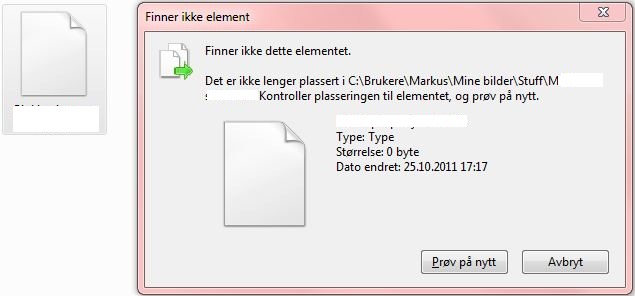

CastleLord Skrevet 25. oktober 2011 Del Skrevet 25. oktober 2011 Hei sann! Sitter nå her og grubles over ei fil jeg lasta ned på pcn som ble rota til... Fila var et bilde, men da den ble lastet ned bytta dem om til ei "Type" fil. Den vil da bare ikke bli slettet. Prøver jeg får jeg bare beskjeden: Finner ikke dette elementet.Det er ikke lenger plasset i C:/Users/xxxxx/pictures/xxx Kontroller plasseringen til elementet, og prøv på nytt. xxx xxx xxx Type: Type Størrelse: 0 byte Dato endret: 25.10.2011 17:17 Noen her som kan hjelpe? Har da kikket på internet og de eneste tipsene jeg fant var "Cut and refresh" metoden og det og åpne Command som Administrator og gå inn der, men ingen av disse fungerte i det hele tatt... Så jeg begynner da og bli litt undrende her. CastleLord. Lenke til kommentar

CastleLord Skrevet 25. oktober 2011 Forfatter Del Skrevet 25. oktober 2011 det kan være en referanse til en fil som ikke lenger eksisterer. Prøv å kjøre checkdisk. det skal ofte rette opp i slike typer feil. -Stigma Checkdisk Fungerte uheldighvis ikke. Men den ryddet opp i noen andre filer. Har du prøvd LockHunter? Den takler det meste, men har kommet over noen filer den ikke klarer å fjerne. Prøvde Lockhunter, men den greide det ikke. Fikk bare beskjed om at filen ikke eksisterer. Hei, har aldri prøvd LockHunter, men kan anbefale movefile fra Windows Sysinternals. Dette verktøyet sletter filer før filtypene blir referert til internt i OSet. Funker hver gang Sceptic Movefile ble jeg ikke helt klok på... hvordan får jeg opp programmet? Det eneste som skjeede når jeg trykket på det var at den startet opp så lukket den seg igjen fær jeg fikk lest noe. Dette er da filen jeg snakker om hvis det er til hjelp: Lenke til kommentar
