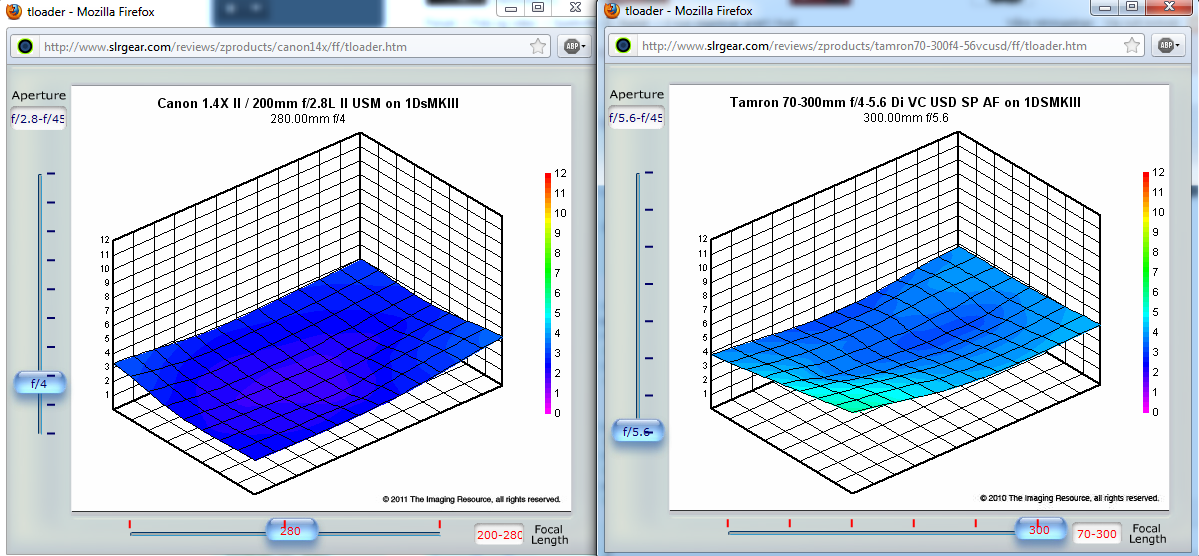

@Simen:
Ad ekstender - leste du konklusjonen?
"There is indeed a slight aggravation of image quality in terms of sharpness and chromatic aberration, but not so much as to override the obvious benefit as regards the increase in focal length."
Du kan ellers sammenligne 70-200/4L IS m/1.4x ekstender vs Tamron 70-300 VC her.
Sammenlign spesielt de to midterste bildene - de tilsvarer hjørnene på et cropkamera.
Merk - største "problemet" med 70-200/4L IS m/ekstender er kromafeil, som kan rettes opp i etterbehandlingen.
..Og hvorfor ikke - hva med Sigma 150-500@400mm vs. 70-200/4L IS m/2x ekstender - her er til og med Sigmaen blendet ned til f/8 (samme som Canonen blir) i stedet for å være på full åpning.
Edit: Litt urettferdig å sammenligne med 200mm fastoptikk m/ekstender, men har du sett SLRGears graf av for eksempel Tamron 70-300 VC @300mm? Det er eneste 1:1-sammenligningen de har, men kikk på EF 200/2.8L m/1.4x II ekstender @280mm vs 70-300 VC @300mm - begge på samme hus:
Lurer litt hvordan du egentlig leste artikkelen. ;)
