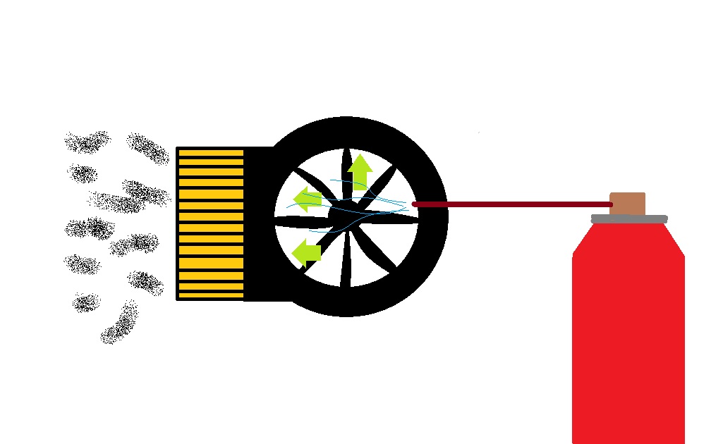

KaiAlvin Skrevet 13. oktober 2011 Del Skrevet 13. oktober 2011 (endret) Trykkluft på boks! Har renset flere bærbare på denne måten, alltid med godt resultat. Støvsuger kan du bare glemme, den klarer ikke å ta de fine sammenpakka hybelkaninene mellom rillene på kjøleribba, samt ytterst på viftebladene. Endret 13. oktober 2011 av KaiAlvin Lenke til kommentar

KaiAlvin Skrevet 13. oktober 2011 Del Skrevet 13. oktober 2011 (endret) Både ja og nei, dvs. at det optimale er å blåse fra innsiden og ut gjennom kjøleribbene. Men selvfølgelig hvis det viser seg at du må demontere halve maskina for å dette til, kan du blåse inn mot kjøleribben. Det vil da mest sannsynlig dannes et mottrykk som vil blåse en god del av støvet ut i retur. Har gjort sistnevnte også, og det fungerer så absolutt. Vi snakker om deksel på undersiden av maskina her, så noe demontering av tastatur osv. ville jeg ha unngått med mindre du er helt sikker på at du vet hva du gjør? Endret 13. oktober 2011 av KaiAlvin Lenke til kommentar
thomit Skrevet 13. oktober 2011 Del Skrevet 13. oktober 2011 Rensing av viftebladene er minst like viktig som det å fjerne støv innvendig og i kjølelamellene. Effektiviteten til en vifte går drastisk ned med skitne vifteblader. Lenke til kommentar
KaiAlvin Skrevet 13. oktober 2011 Del Skrevet 13. oktober 2011 Rensing av viftebladene er minst like viktig som det å fjerne støv innvendig og i kjølelamellene. Effektiviteten til en vifte går drastisk ned med skitne vifteblader. Fullstendig enig her! Kjølelamellene var forresten et mye mer korrekt ord og bruke(hvorfor kom ikke jeg på det:) Lenke til kommentar
