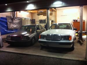

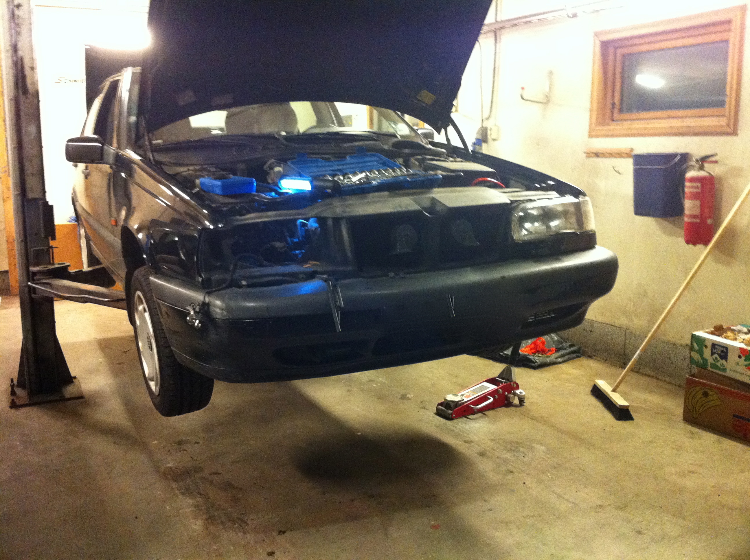

Pluggen Skrevet 30. september 2011 Del Skrevet 30. september 2011 Selv har jeg garasje med plass til to biler, der løftebukken tar den ene sida Går fint med tanke på taket også, men er ikke standard takstoler med "loft".. Lenke til kommentar https://www.diskusjon.no/topic/1380439-ny-garasje-hvor-stor-skal-ha-l%C3%B8ftebukk/#findComment-18384320
erlhau Skrevet 1. oktober 2011 Forfatter Del Skrevet 1. oktober 2011 Selv har jeg garasje med plass til to biler, der løftebukken tar den ene sida Går fint med tanke på taket også, men er ikke standard takstoler med "loft".. har du bilder? vet du størlse på garasjen? Lenke til kommentar https://www.diskusjon.no/topic/1380439-ny-garasje-hvor-stor-skal-ha-l%C3%B8ftebukk/#findComment-18384365
Pluggen Skrevet 1. oktober 2011 Del Skrevet 1. oktober 2011 Har vel sikkert et par bilder på telefonen Lenke til kommentar https://www.diskusjon.no/topic/1380439-ny-garasje-hvor-stor-skal-ha-l%C3%B8ftebukk/#findComment-18384397
