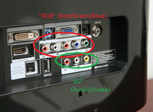

Deppss Skrevet 31. mai 2012 Del Skrevet 31. mai 2012 Problemet var at jeg ikke fikk bilde når jeg gjorde dette, ble bare svart og forble slik. Koblet til PS3-kablene istedenfor PVR-kablene. Jeg er fortsatt åpen for at jeg kan ha koblet disse feil, men skal ha prøvd alle eller de fleste kombinasjoner. Må da være riktig med den gule i den grønne, den hvite i den hvite og den røde i en av de to røde. Men prøvd den gule i den blå også. Jeg velger aldri HDMI med fjernkontrollen, der ligger TV-signalene hvis jeg vil se på TV. Valgte AV, hvor jeg hadde PS3 før jeg begynte med PVR. Hvis jeg holder power inne, hva er det jeg da nullstiller? Må man f.eks. skrive inn brukernavn/mail og passord på nytt? Ser feilen! Du bruker en AV kabel i RGB inngangen. Det er to helt forskellig ting. Den røde og hvite, lengst til venstre i den røde ringen er til lyd. Hvis du skal bruke RGB (som også heter komponent) så må du kjøpe en sånn kabel til PS3'n din. Lenke til kommentar

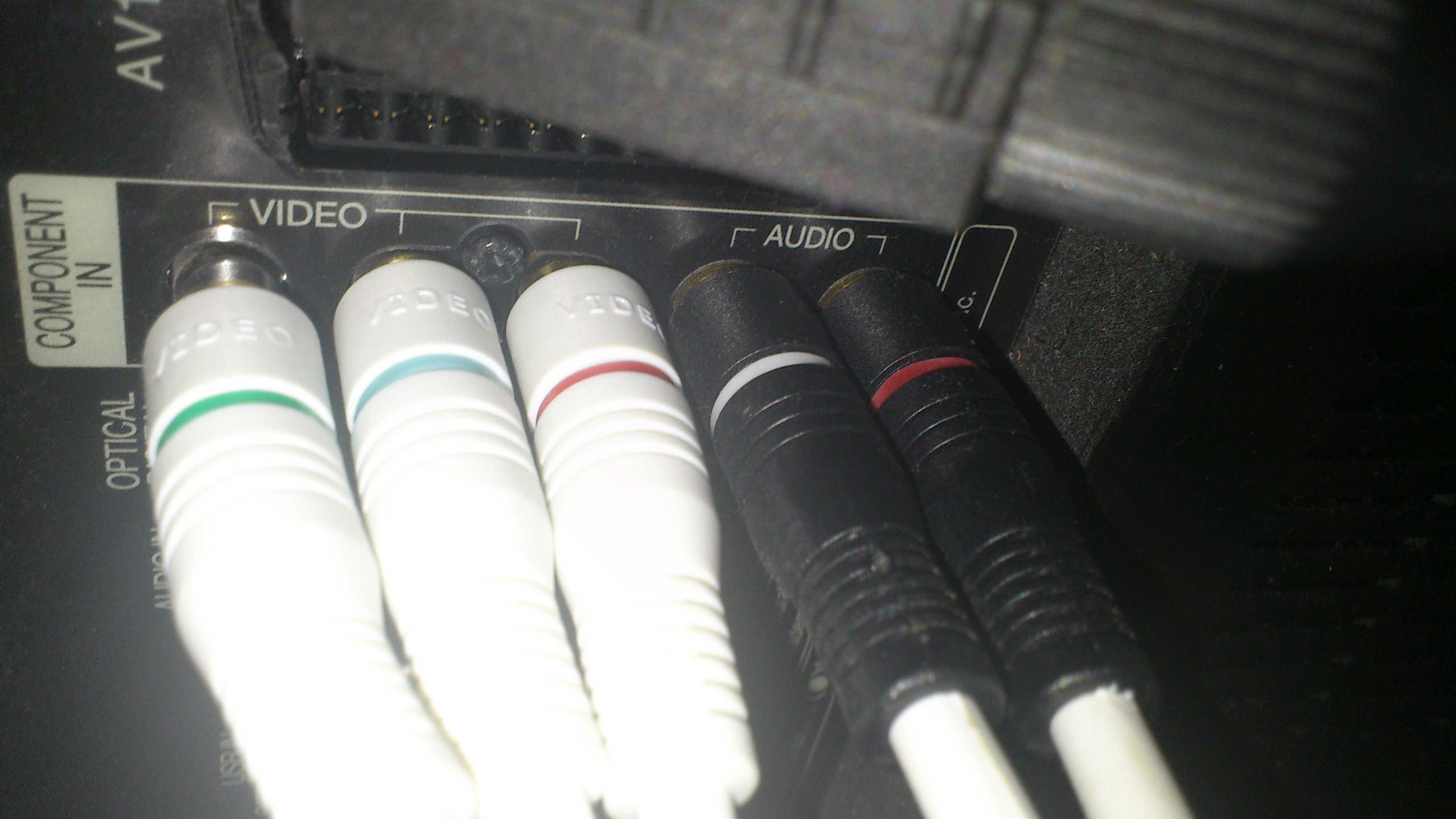

kong_gabby Skrevet 31. mai 2012 Del Skrevet 31. mai 2012 (endret) Har flere valg av HDMI på TV'en.. hvertfall her. HDMI 1, HDMI 2, og HDMI 3. TV er på HDMI 1 og PS3 er på HDMI 2. Holder du inne knappen er det bare skjerminnstillingene du nullstiller ja. Aner ikke hvilke innganger du har på TV'en, men det burde da se slik ut med mindre du har en TV fra 1996 Jeg har bare TV, Ekst., Komponent (AV og komponent er den samme, ble endret fra AV til komponent da jeg koblet fra PS3-kablene og koblet til PVR-kablene), PC og HDMI/DVI. Ser slik ut på min TV, med rød - hvit- rød - blå - grønn (med gul sirkel): http://gyazo.com/f3116bed0539e9286c18080383f3d244 Lastet opp et 13-sekunders . Hvordan er kvaliteten synes du/dere? Ble langt bedre enn i VLC i hvert fall.Har ingen planer om noen youtube-karriere og driter i at jeg står med fullt navn. Gadd ikke å styre med det. Endret 31. mai 2012 av LHUS Lenke til kommentar
kong_gabby Skrevet 31. mai 2012 Del Skrevet 31. mai 2012 Ok, dumt spørsmål coming up: hvorfor trenger jeg ny kabel hvis jeg får spilt PS3 både med og uten PVR med de kablene jeg har nå? Har ikke AV-inngang på TV'en med mindre man kan koble til AV med "kloss" (koble kablene i klossen). Lenke til kommentar
Deppss Skrevet 31. mai 2012 Del Skrevet 31. mai 2012 At "AV" og "component" er i samme inngang er noe nytt for meg. Da trenger du ikke nye kabler. AV har du. den er integrert i component inngangen ifølge bildet ditt. Det er derfor den grønne proten har en gul ring rundt seg og det står "AV IN" til høyre for den. Kan du gjenta problemet du har nå (hvis du har et nå da)? Er helt "lost" med alt det mikk makket i alle innleggene nå Lenke til kommentar
