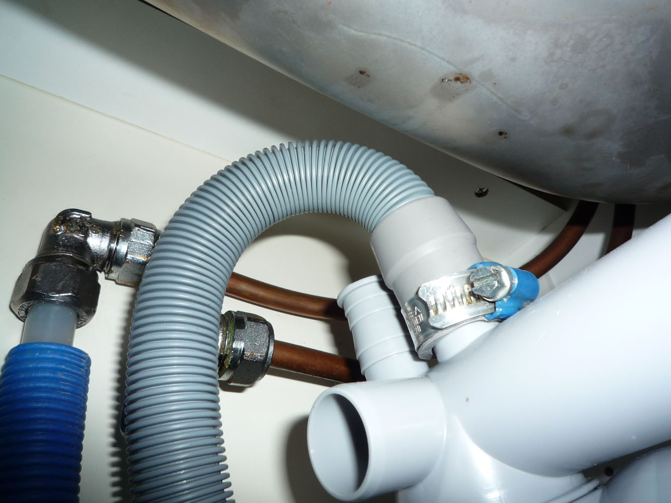

Jeg skal montere ny vask i kjøkkenbenken, og trenger og demontere blandebatteriet i gammel vask og sette det i den nye.
Har vedlagt bilder som viser hvordan blandebatteriet er festet idag.
Hvilken måte vil være mest gunstig å gjøre dette på?
Holder det å skru løs kobberrørene fra vinkelkoblingene (2stk 10mm), for så å fjerne blandebatteriet fra vasken? Det er koblet oppvaskmaskin til blandebatteriet, et kobberrør (8mm) som har aqualock. Som bildene viser går dette i en annen retning enn de to på 10mm. Så det går kanskje ikke å fjerne blandebatteriet uten å kutte en av de?
Om rørene må kuttes, er det bare å bruke skjøtekobling som denne og skru hardt fast?
Jeg skal i gang med prosjektet på onsdag, så håper på konstruktiv hjelp.
På forhånd takk! :)
Lenke til kommentar
Rørene på batteriet er myke (mykglødet) og kan bøyes for hånd, så de kan nok bøyes sammen igjen for å få dem opp gjennom hullet. Det er imidlertid grenser for hvor mye og hvor mange ganger før det blir vanskeligere, evt blir flatt om du bøyer for knapt.
Ja. Husk støttehylse i begge rørender, og å skjøte med rett type rør (som kan bøyes).
En annen ting å tenke på er at om du bytter ut vasken med en som ikke er identisk, så kommer kanskje batteriet på et annet sted, og rørene kan jo da bli for korte/lange.
Lenke til kommentar
Takk for et fint innlegg! Det hjalp veldig. :thumbup:
Som du skriver vil blandebatteriet få ny posisjon, og da vil mest sannsynlig rørene bli for lange i mitt tilfelle.
Vil du anbefale meg å kutte kobberrørene og skjøte med skjøtekobling, eller løsne fra eksisterende vinkelkobling og kutte for så å skru fast i samme vinkelkobling? I tilfelle siste løsning (kanskje enklest?), er det noe spesielt jeg må tenke på? Bruker vel samme støttehylse. Men f.eks. gjengetape osv?
