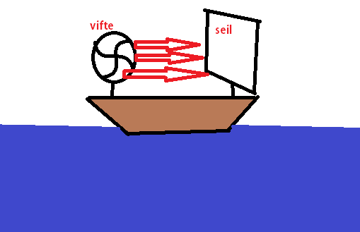

*F* Skrevet 20. august 2011 Del Skrevet 20. august 2011 Ok, satt å så på MythBusters i går på TV, da myten om newtons lov "Et legeme som ikke utsettes for ytre krefter forblir i ro eller i en rettlinjet bevegelse med konstant fart." var tema. Dem motbeviste det på denne måten, satt en vifte på en seilbåt som blåste i seilet, og båten gikk fremover. For meg virket dette helt sykt, er det virkelig mulig? Jeg tror rett og slett ikke på denne "busten" før jeg får en bedre forklaring. Noen som vet? Lenke til kommentar https://www.diskusjon.no/topic/1369060-mythbusters-kan-en-seilb%C3%A5t-med-en-vifte-bl%C3%A5se-seilb%C3%A5ten-fremover/

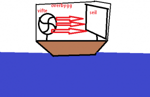

hean Skrevet 21. august 2011 Del Skrevet 21. august 2011 (endret) Har ikke sett episoden men hvis Mythbusters mener de busta en av Newtons lover bør de bare legge ned serien. Båt, vifte og seil er samme system. Hadde vifta blåst uten seil ville båten gått motsatt vei, slik er mange sumpbåter faktisk laget. Setter man ett seil foran så får seilet luftstrømmen mot seg og man får en kraft i motsatt retning. Hvis båten skal ligge i ro må de kreftene være like store og det forutsetter at ALL luft som viften blåser havner i seilet, gjør det ikke det vil det gå energi ut av systemet som resulterer i at båten ikke står stille. Edit: The air, after getting caught in the sail, has to *go* somewhere. The curved surface of the sail directs the airflow again towards the back of the boat and gives forward acceleration. Tenkte ikke på den... Luften reflekterer så klart og får en akselrasjon motsatt vei, selvsagt. Hvis båten skulle stått stille ville lufta etter den hadde truffet seilet stoppet i null og ikke akselrert tilbake. Edit2: Hadde man dermed bygd vegger og takt rundt vifte og seil ville båten stått stille Endret 21. august 2011 av Nasciboy 1 Lenke til kommentar https://www.diskusjon.no/topic/1369060-mythbusters-kan-en-seilb%C3%A5t-med-en-vifte-bl%C3%A5se-seilb%C3%A5ten-fremover/#findComment-18199487
freerun Skrevet 21. august 2011 Del Skrevet 21. august 2011 Det med boks rundt tror jeg nok du har rett i ja. Selv om jeg ikke tør å være så skråsikker etter å ha blitt "busta" for litt siden Lenke til kommentar https://www.diskusjon.no/topic/1369060-mythbusters-kan-en-seilb%C3%A5t-med-en-vifte-bl%C3%A5se-seilb%C3%A5ten-fremover/#findComment-18199503
hean Skrevet 21. august 2011 Del Skrevet 21. august 2011 Det med boks rundt tror jeg nok du har rett i ja. Selv om jeg ikke tør å være så skråsikker etter å ha blitt "busta" for litt siden Problemet mek at luften får motsatt akselrasjon er at vi får krefter som forlater systemet vårt. Med å bygge inn vil vi hindre dette for uansett hvor mye akselrasjon luften får vil den sprette frem og tilbake inne i boksen og nulle ut seg selv. Lenke til kommentar https://www.diskusjon.no/topic/1369060-mythbusters-kan-en-seilb%C3%A5t-med-en-vifte-bl%C3%A5se-seilb%C3%A5ten-fremover/#findComment-18199507
