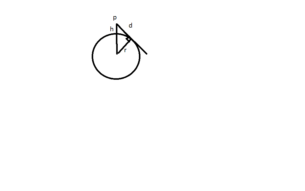

Thitorkin Skrevet 19. august 2011 Del Skrevet 19. august 2011 (endret) Sliter litt med noe eg tror er en vanskelig oppgave her :S Jorda er tilnærmet kuleformet med radius r = 6400 km. Tenk deg at du befinner deg i ett fly, i ett punk over atlanterhavet. a) Finn avstanden d (i kilometer) til horisonten når høyden over havet er 10 000 m. b) Finn avstanden d (i kilometer) til horisonten når høyden over havet er h meter. Endret 19. august 2011 av Thitorkin Lenke til kommentar
Borkiz Skrevet 19. august 2011 Del Skrevet 19. august 2011 (endret) Altså avstanden fra p til d? Må du ikke ta (r^2+h) - r^2 og så tar du rota av det for å finne d? Endret 19. august 2011 av Borkiz Lenke til kommentar
the_last_nick_left Skrevet 19. august 2011 Del Skrevet 19. august 2011 Du har en rettvinklet trekant og du har to sider.. Pytagoras? Lenke til kommentar
Thitorkin Skrevet 19. august 2011 Forfatter Del Skrevet 19. august 2011 Ja pytagoras Lenke til kommentar
the_last_nick_left Skrevet 19. august 2011 Del Skrevet 19. august 2011 Ja pytagoras Så hva er det du lurer på? Lenke til kommentar
Thitorkin Skrevet 19. august 2011 Forfatter Del Skrevet 19. august 2011 Ja pytagoras Så hva er det du lurer på? Eg skrev oppgaven, og lurer på hvordan eg skal løse den. 6410^2-6400^2? Lenke til kommentar
the_last_nick_left Skrevet 19. august 2011 Del Skrevet 19. august 2011 Og så ta kvadratroten av det, men ja. Lenke til kommentar
