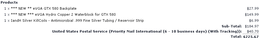

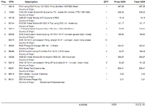

Da er det rett før jeg bestiller, regner med å få varene etter jeg kommer hjem fra en USA-tur.
Må bare være HELT sikker på at min bestilling blir rett, legger derfor med et bilde av bestillingen.
Noe som bør endres på?
tenker også å spraylakkere kabinettet innvending svart, er det nok å bare ta av plasten og spraye det eller trengs det noe behandling før lakkering? Har forresten HAF932.
Takk.

Du trenger ikke såkalt backplate til skjermkort. Det er bare for blingeffekt :p

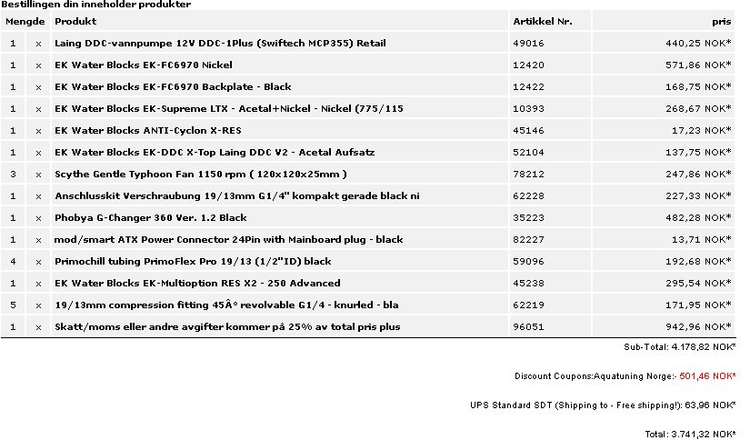

Hvor mange nippler har du bestillt der? 8 + 5?
Ellers ser det bra ut, pass på at du har monteringsutstyr til radiatoren, vann, sølv, en trakt eller flaske m/tut til å fylle på vann på tanken, og så videre. Du trenger også en plass å koble disse 3 viftene på hovedkortet. Har du det?
Nå er det på tide å planlegge installasjonen, og det er ikke enkelt :)

Tenkte det kunne være lurt med noen 45 graders nipler, men vet ikke helt hvor mange jeg skal ha, bestiller derfor 5 45 gradersnipler og 10 vanlige nipler, så har jeg noen til overs og.
Har dette hovedkortet, på ASUS sidene står det:
1 x CPU Fan connector
3 x Chassis Fan connector
1 x Power Fan connector
Det er vel nok?

Ja, det bør være nok.
På aquatuning har de alle slike kabler som du kanskje vil ha;
http://www.aquatuning.de/product_info.php/info/p6671_Nexus-3-way-Adapter-5V-7V-12V.html
http://www.aquatuning.de/product_info.php/info/p11887_Phobya-Y-Cable-3Pin-Molex-to-3x-3Pin-Molex-60cm.html
http://www.aquatuning.de/product_info.php/info/p10218_Phobya-Y-adaptor-4Pin-Molex-to-4x-3Pin--12V--30cm.html
Spørs litt hvordan du vil koble viftene. Jeg vet ikke om de har lang nok ledning til å rekke frem til de 3x chassis-portene på hovedkortet i seg selv.

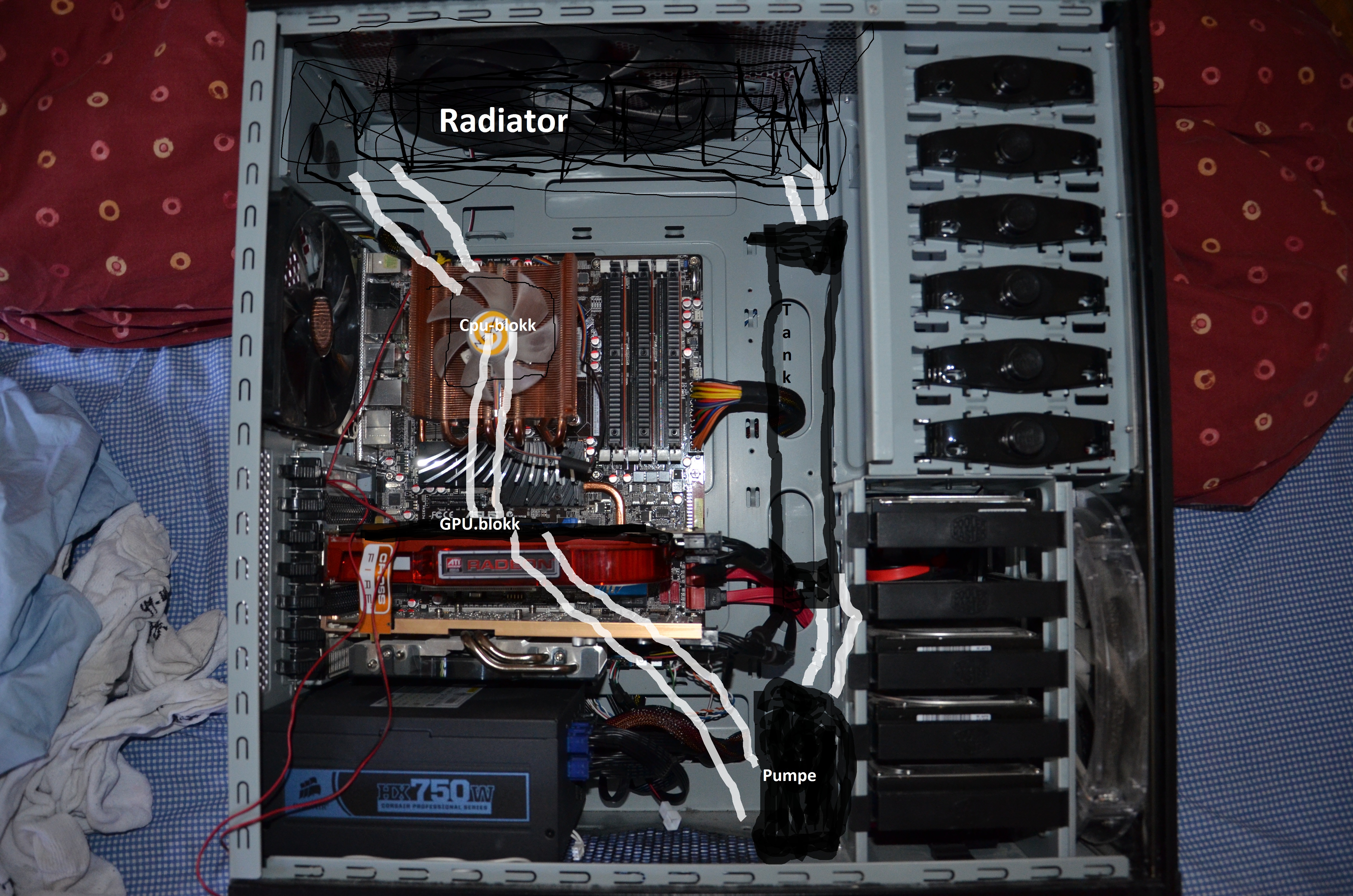

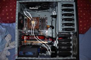

Det ser veldig bra ut. Har du virkelig plass til en 360mm radiator i toppen der? Den vil vel gå litt inn i 5.25"-plassene, da - men det går jo greit.
Som sagt, alt er i orden, du må bare passe på at kabelen til viftene er lang nok :)

Hvilken rekkefølge er det lurt å følge?
Ta ut HK, montere radiator, CPU blokk GPU, pumpe, tank og så sette inn HK og koble alt sammen?
Du trenger ikke ta ut HK med mindre du må gjøre det for å montere radiatoren eller CPU-blokken.
Bare monter tingene i den rekkefølgen som er enklest for ditt kabinett, det er vanskelig for meg å si. Deretter legger du opp vannrørene på enklest mulig måte, ikke tenk på "hvilke komponenter som kommer hvor" innad i loopen - det betyr ingenting.
