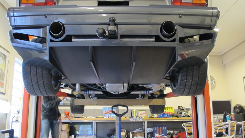

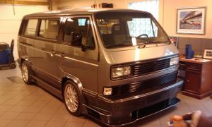

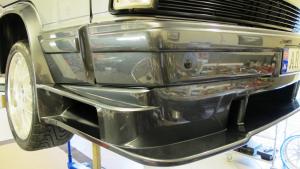

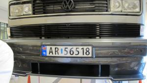

okasin Skrevet 26. september 2011 Del Skrevet 26. september 2011 Siden jeg hadde snakket litt om værsting caravella til Stein Arne her tidligere.. så tenkte jeg å poste et bilde av bilen nå som den er ferdig.. ble ferdig i helgen som var.. litt dårlig bilde, siden jeg tok det med mobilen i sta.. Men kan poste flere med mer detaljer... Men ser nesten original ut,.. Luftinntak og skjørter er ikke for pynt.. de har en svært praktisk funksjon.. og har tatt over 2000 timer å lage.. 1105 HK og 1300 Nm 1 Lenke til kommentar https://www.diskusjon.no/topic/1357792-er-det-vanskelig-%C3%A5-bygge-egen-bil/page/2/#findComment-18364014

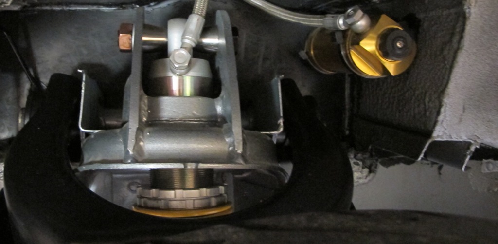

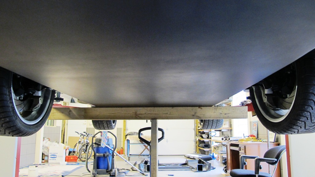

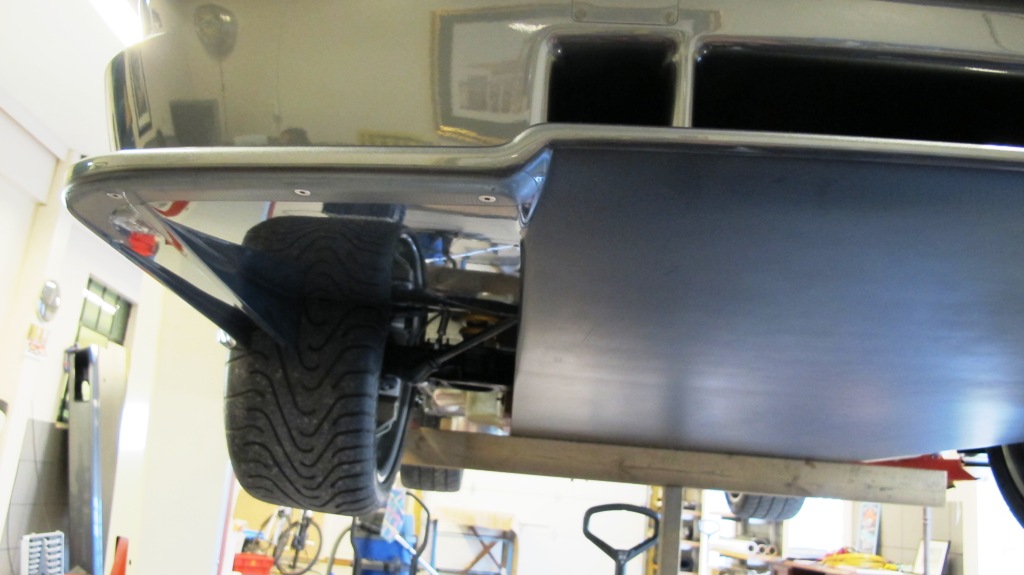

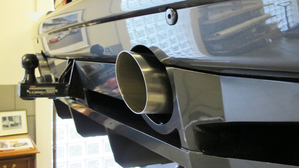

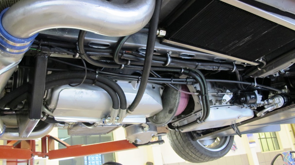

okasin Skrevet 30. september 2011 Del Skrevet 30. september 2011 (endret) Syns det er MYE råere å ha en bil som ikke ser så rask ut, men som kjører dritten av det meste. enn å ha en stylet bil som er mer dau enn en brødpose i hasjrus he he ja enig i det.. men den "stylinga" du ser her er ikke noe du får kjøpt.. dette er håndlaget til siste detalj.. og "stylinga" er ikke bare for syns skyld.. den har en misjon !! 1105 hestekrefter utvikler mye varme, og trenger mye kjøling.. dessuten er bilen helt flat under med 7 graders helning + venturi bak.. .. hmm for å si det på en annen måte og enklere så er hele bilens flate under bygget som en omvendt vinge.. slik at dess fortere du kjører dess mer "suger" bilen seg fast til asfalten kan poste flere bilder.. etterhvert.. Her er ikke siste platen under montert, så man kan skimte girkasse mm,, Eksosanlegget vitner om at ting ikke er helt som originalt,, Ganske flat under.. alt bygget i karbon.. lett, dyrt og krever mange timers arbeid.. mellom 2 og 3000 timer tok det å lage "dekselet" under.. Støtdempere fra Öhlins, som egentlig laget dempere til motorsykkel.. spesial laget til denne bilen.. skal inn til justering snart noe som koster 21 000,- bare for justeringen.. Nok et bilde som viser hvor flat den er under.. Her ser man den data styrte automat gir kassa.. Som du sikkert skjønner nå så er ikke denne så dau som en brødpose i hasjrus.. Den er vell mer som en leopard på redbull.. Endret 30. september 2011 av okasin Lenke til kommentar https://www.diskusjon.no/topic/1357792-er-det-vanskelig-%C3%A5-bygge-egen-bil/page/2/#findComment-18380182
