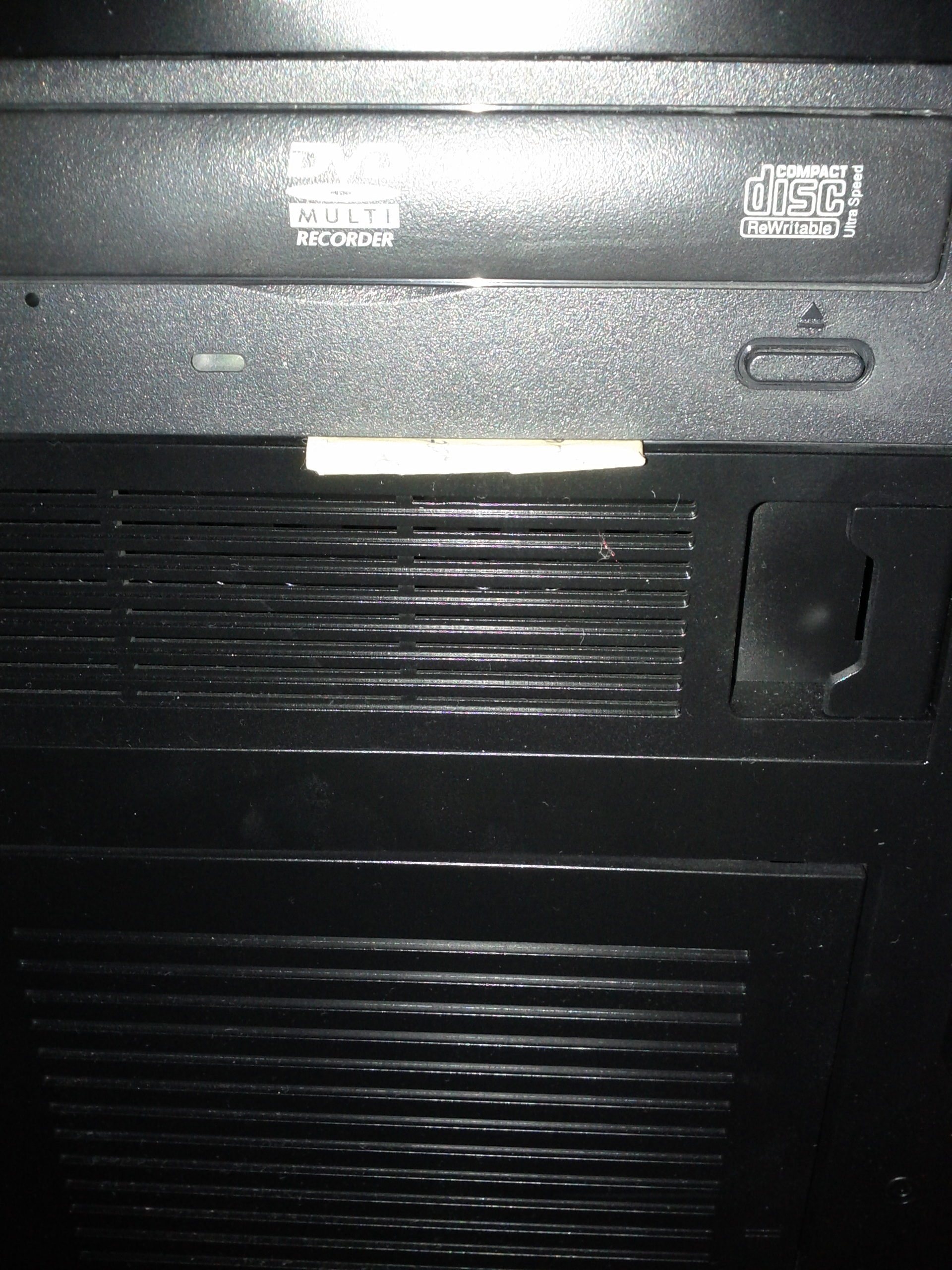

Syar-2003 Skrevet 10. juli 2011 Del Skrevet 10. juli 2011 Det er ikke mange millimeter plass bak døra (når denne har støydempings matten) Se på bildet. En papirlapp stukket inn mellom DVDrom og deksel , lukket døra helt igjen , papirlappen ble skjøvet inn , det som stikker ut er den plassen du har til rådighet . Kun 4 millimeter . Lenke til kommentar
Syar-2003 Skrevet 10. juli 2011 Del Skrevet 10. juli 2011 (endret) Du kan jo eventuelt gjøre som denne karen. http://forums.bit-tech.net/showthread.php?t=203533 Jeg tror ikke du får lukket døren men 'noen' av de fan controller alternativene som er linket til hittil. Eneste jeg tror kan funke er en slik som har trykk knapper for + og - speed (ikke knobs). Noe ala denne , men i 1x 5.25 størrelse : http://www.microplex.no/Avdelinger/Datakomponenter/St%C3%B8ydemping/Viftestyring/5-25-/Aerocool-V12XT-viftestyring-2x525-39054.aspx Edit: Aerocool Touch 1000 . Endret 10. juli 2011 av syar2003 Lenke til kommentar

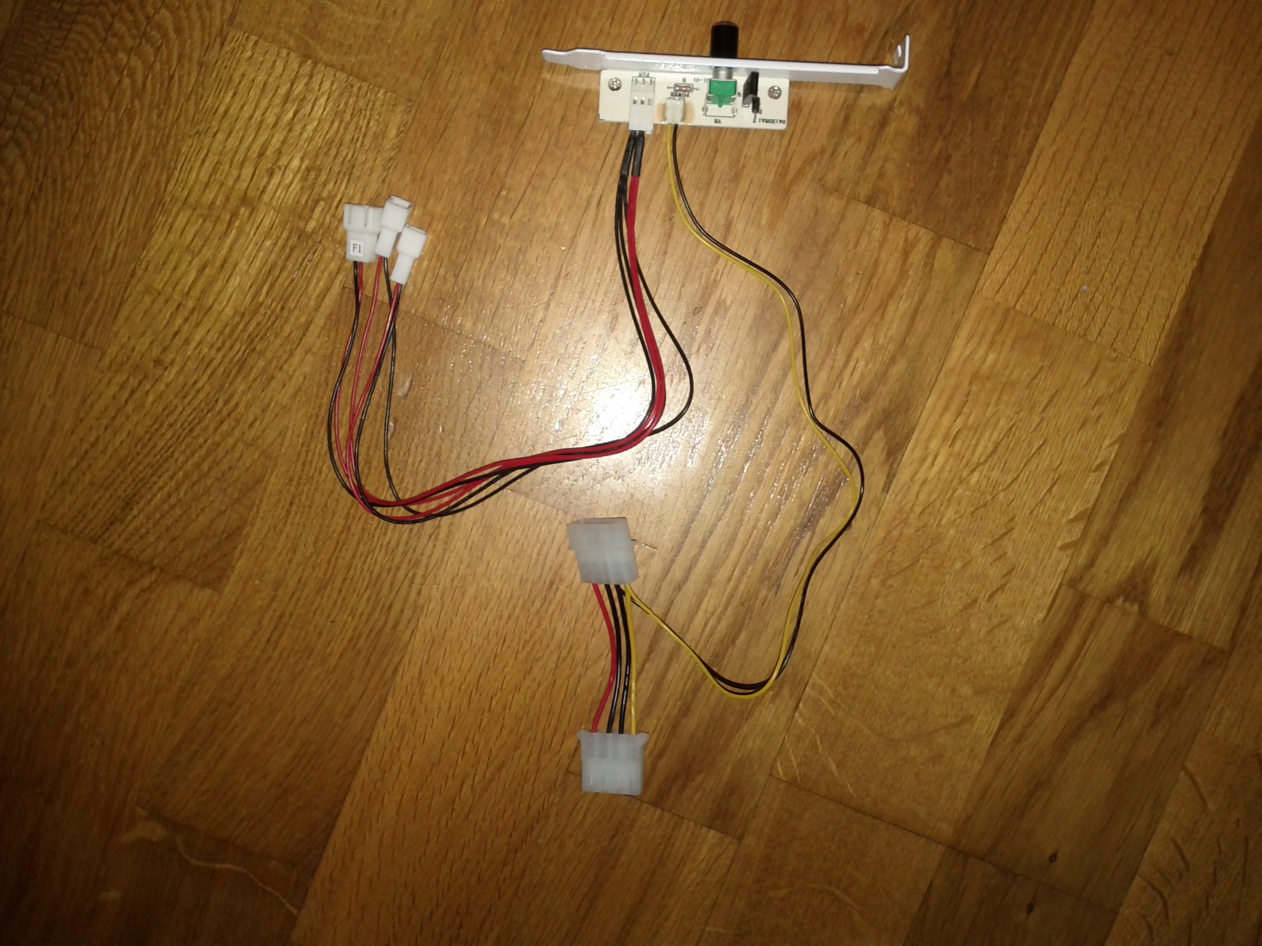

Syar-2003 Skrevet 11. juli 2011 Del Skrevet 11. juli 2011 (endret) Fra mitt R3 og den leverte fan controller (ikke tatt ibruk) Ikke mulig å avlese RPM fra hovedkort eller kople til hovedkort ut i fra det jeg kan se. (da må man isåfall droppe fan styrings kortet helt og bruke tre splitt kabelen rett på HK) Strøm tas fra PSU vha Molex. Fan kontrolleren har 3.stk 3-pins vifte tilkoplinger som du ser til venstre. Edit: Sitat (da må man isåfall droppe fan styrings kortet helt og bruke tre splitt kabelen rett på HK) Dette kan man bare glemme da kablene kun har + og - (rød sort) Endret 11. juli 2011 av syar2003 Lenke til kommentar
branick Skrevet 11. juli 2011 Del Skrevet 11. juli 2011 syar2003 skrev (På 11.7.2011 den 14.37): Fra mitt R3 og den leverte fan controller (ikke tatt ibruk) Ikke mulig å avlese RPM fra hovedkort eller kople til hovedkort ut i fra det jeg kan se. (da må man isåfall droppe fan styrings kortet helt og bruke tre splitt kabelen rett på HK) Strøm tas fra PSU vha Molex. Fan kontrolleren har 3.stk 3-pins vifte tilkoplinger som du ser til venstre. Edit: Sitat (da må man isåfall droppe fan styrings kortet helt og bruke tre splitt kabelen rett på HK) Dette kan man bare glemme da kablene kun har + og - (rød sort) Jøss, finnes det flere løsninger til denne da? Min mener jeg bestemt ser annerledes ut med tilkoblingene. Skal grave den frem fra kottet nå bare for å dobbeltsjekke dette. Begge løsningene fungerer jo forsåvidt Lenke til kommentar
fredpheonix Skrevet 11. juli 2011 Forfatter Del Skrevet 11. juli 2011 (endret) Ut ifar bildet til syar2003 ser det ikke ut som om det er spesielt mange muligheter for andre varianter. Tusen takk for bildet, har lurt en stund på hvordan denne egentlig ser ut. å koble viftene direkte til CHA_FAN lar seg sannsynligvis gjøre ettersom man sikkert kan få tak i en ledning til dette, men blir fristet av den lekre løsningen det ble linket til tidligere (med knappen foran sånn som dette). Vi får se hvordan dette blir til slutt! Endret 11. juli 2011 av fredpheonix Lenke til kommentar
