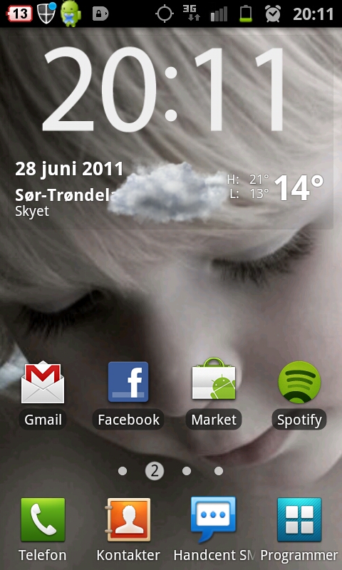

Recon Skrevet 28. juni 2011 Rapporter Del Skrevet 28. juni 2011 (endret) edit: ooops, feil tråd. edit 2: i tillegg irriterer det meg at det liksom ikke ere en egen knapp i google maps som hopper til min posisjon, uansett hvor jeg var på kartet. Slik det var på Omnia HD. edit 3: hmm når jeg trykker *#*#1472365#*#* eller hva det var igjen så når jeg trykker siste tegnet bare forsvinner hele tekstkoden. må man ha roota tlf for dette? Ditto.Og jeg er rootet. edit 4: og gps status app hjalp lite. Den finner en bråte satelitter (etter en god stund), men ingen lock-on... edit 5: og nå nekter gps å slutte å "jobbe", selv om ingen apps for gps kjører. Prøvde å deaktivere og aktivere gps i rullegardinmenyen, men den bare begynte på igjen. (jo, der forsvant den til slutt) Endret 28. juni 2011 av Recon Lenke til kommentar
