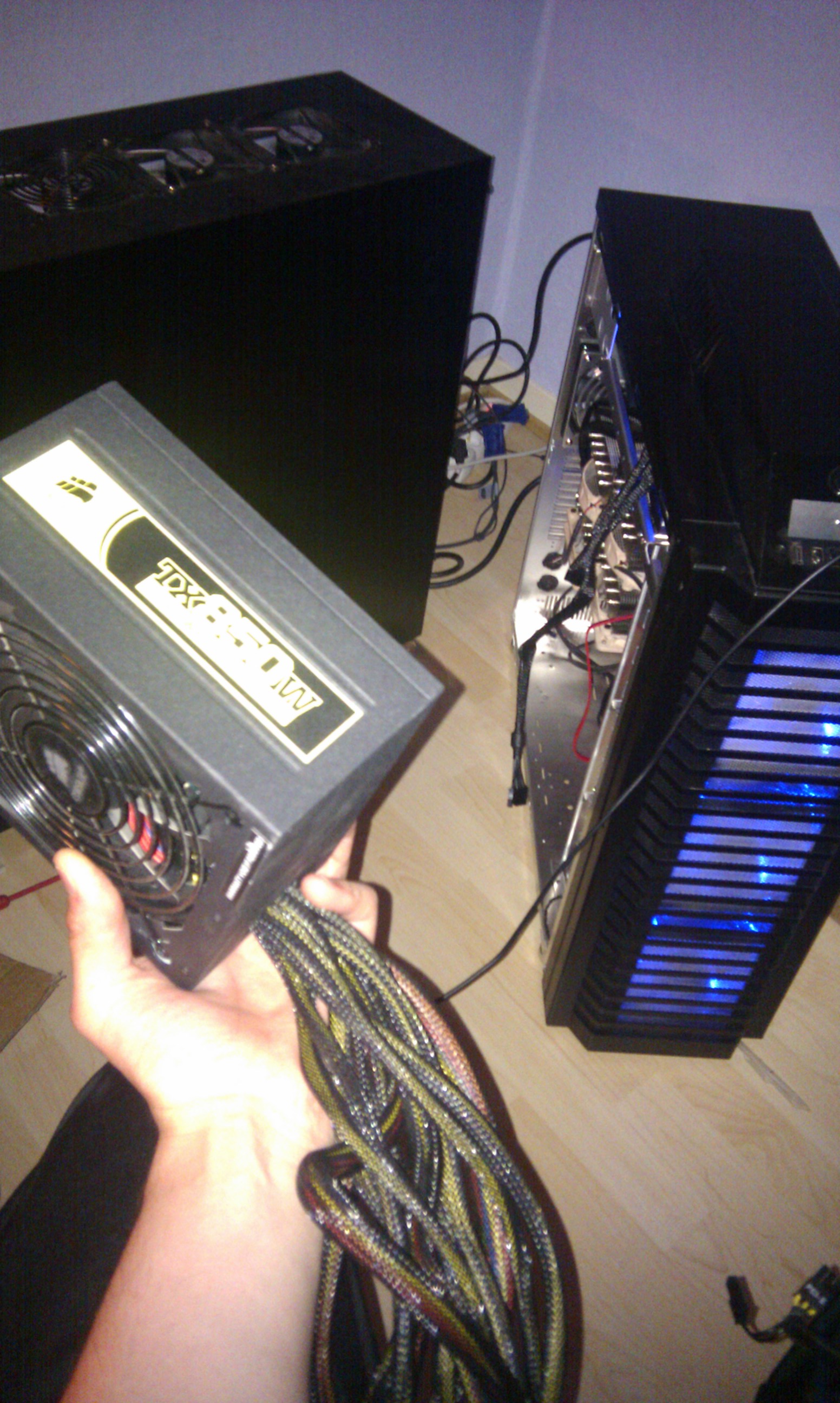

Hei,
Mitt forrige hovedkort sluttet å funke plutselig, det var en kjent hovedkortfeil som var grunnen til det.
Akkurat satt inn nytt hovedkort, men strømmen er på i under et sekund.
Kan det være strømforsyningen som er ødelagt, eller kan det være noe annet?

For svak PSU, løse kabler.
Prøv bare å koble til hovedkort med 24pins + 4 pins i tilkobling om du bruker det.
Og se om det virker?
Tror lite på du er like uheldig med ditt neste hovedkort, men kan jo være tilfelle det og.
Lenke til kommentar
Husk at de to pinnene må være koblet sammen hele tiden så lenge PSU skal være på. Fjerner du ledningen så stopper PSU-en.
Ja, Lysene lyste såvidt, ventet litt, skrudde av PSU og dro ut kabelen etterpå.
