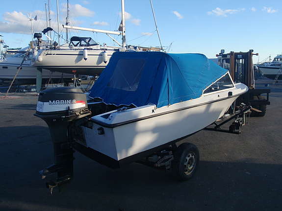

Båten er en nordkapp 16 fot med 40 HK mariner 2 takt, motoren har vært ubrukt i 2 år.
Motoren er veldig lettstartet men tomgangen er litt rar, vi satt den ut i dag.
Da vi kjørte hørtes motoren ut som den slet med å holdes i gang.. vi justerte lufte og bensinskruven og tomgangsskruven. høres fortsatt ut som den ikke er helt god. vis vi setter den i full gass og kjører, og deretter setter den i fri, så ruser den seg på halv gass i 5 - 6 sekund, da roer den seg ned. Vi tok ut og sjekken pluggene, de var veldig bløte.
Motoren går supert i full gass men er litt rar på halv gass og i fri.
Noen som har forslag til feilen ? Vær så snill å legg inn forslag til hva som kan gjøres :)
