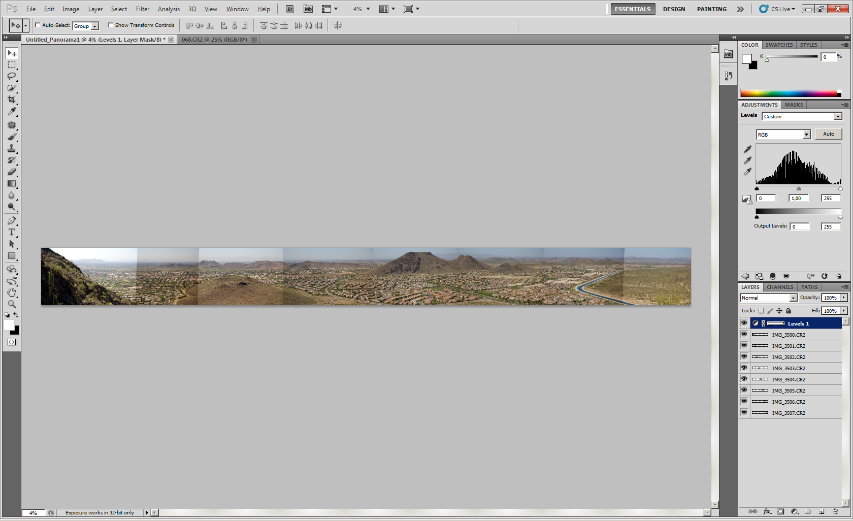

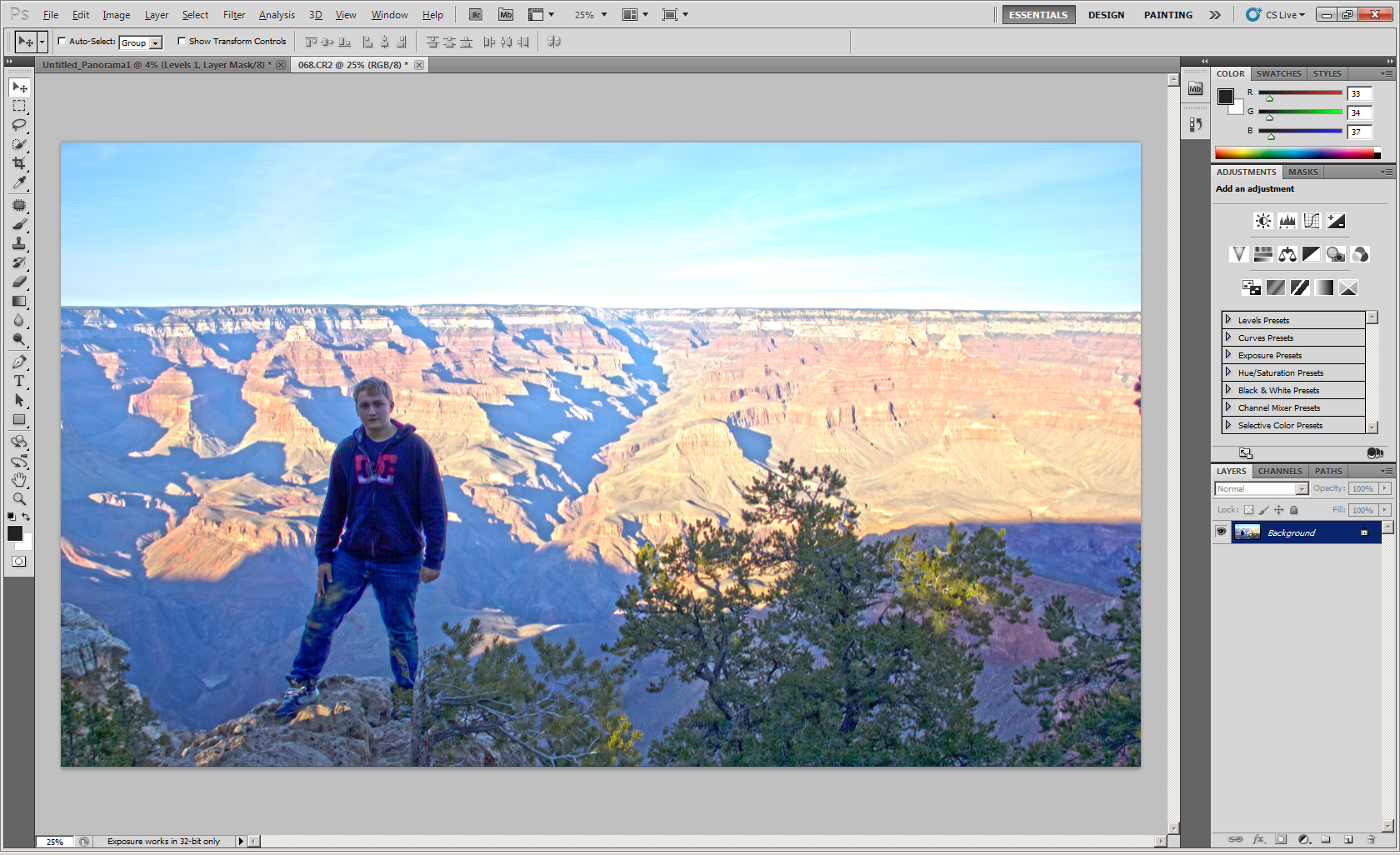

Rudde Skrevet 24. april 2011 Del Skrevet 24. april 2011 Hello, jeg har to problem. Først kan vi ta panorama problemet mitt. Dette er mitt første panorama bilde og jeg lurer på hvordan man fikser filen man klart kan se i mitt bilde. Sorry at det ble screenshot av photoshop men PC'en jeg sitter på er ikke kraftig nok til å bruke "save for web" funksjonen. I dette bildet kan man klart se skillet mellom bildene pga at de er i forskjellige toner. Hva slags funksjoner kan jeg bruke for å fikse dette? Problem nr. 2 gjelder HDR, jeg har ett bildet jeg tok i vinter hvor personen er veldig undereksponert og bakgrunnen er overeksponert, jeg søkte rundt på nettet for å finne ut hvordan jeg kunne fikse dette, og kom frem til at HDR var det jeg måtte bruke. Jeg har prøvd flere forskjellige tools men alle endre opp som søppel, f.eks. her er auto HDR av PS. Du kan se original her Altså dette er auto HDR i PS, jeg kan seff stille litt manuelt men resultatet er ALLTID at når en ting ser bra ut ser noe annet enda verre ut så jeg vet ikke hva jeg skal gjøre for å fikse dette bildet vil helst vil ha så du kan se bakgrunn og person. - Takk for svar Lenke til kommentar
GSM Skrevet 24. april 2011 Del Skrevet 24. april 2011 Det siste bildet der vil nok være vanskelig å "redde" da det er for stort sprik mellom undereksponert forgrunn og overeksponert bakgrunn. Om du har raw filen kan du gjøre langt mer enn om det er skutt i jpg.. Google Double processing. Ang panorama bildet så er trikset å bruke samme instilling på hvert bilde, altså sette kameraet i M og finne en brukbar eksponering. Det finnes programmer som automagisk kan fikse panoramabilder hvor ikke alle bildene har identisk eksponering men jeg husker ikke hva de heter i farten (kom nettop hjem fra jobb og er trøtt ) Lenke til kommentar
Rudde Skrevet 24. april 2011 Forfatter Del Skrevet 24. april 2011 (endret) Det siste bildet der vil nok være vanskelig å "redde" da det er for stort sprik mellom undereksponert forgrunn og overeksponert bakgrunn. Om du har raw filen kan du gjøre langt mer enn om det er skutt i jpg.. Google Double processing. Ang panorama bildet så er trikset å bruke samme instilling på hvert bilde, altså sette kameraet i M og finne en brukbar eksponering. Det finnes programmer som automagisk kan fikse panoramabilder hvor ikke alle bildene har identisk eksponering men jeg husker ikke hva de heter i farten (kom nettop hjem fra jobb og er trøtt ) Aww, håper jeg greier å finne det panorama programmet eller at noen andre vet hva det heter.. Også oppi gjørenene på bildene mine blir de alltid litt mørkere, kan det være ett problem? Få ta en tur ut i morra og prøve å ta noen bedre bilder, håper bare ikke jeg blir bitt av en rattlesnake eller no :S Alle bildene er i CR2 RAW format, så det er ikke jpeg bile, kan det hjelpe meg? Double processing fungerte veldig dårlig da jeg står sånn halvveis inni det overeksponerte området Endret 24. april 2011 av Rudde93 Lenke til kommentar
Trondster Skrevet 24. april 2011 Del Skrevet 24. april 2011 (endret) Angående bilder med forskjellig eksponering til samme panorama: Dette er grunnen til at du bør sette manuell eksponering, manuell fokus og fast hvitbalanse når du tar bilder til et panorama. Når det er sagt kan du kanskje redde inn litt når du har skutt i Raw. Åpne alle filene i Raw-converteren - juster samme hvitbalanse på alle sammen, og juster eksponeringen så du matcher lysstyrken så godt du kan. Og så burde du få et bedre panorama. På det andre bildet ditt - ja, her kan du redde inn en hel del - men det er i Raw-konverteringen og ikke i selve Photoshop. Når bildet er ferdig Raw-konvertert er det for sent og informasjonen er tapt. Raw-konverter igjen - prøv for eksempel denne gangen å trekke ned exposure og litt recovery for å få detaljer i bakgrunnen, og deretter Fill light for å få detaljer på personen. Edit: når jeg har sett bildet ditt uten tonemapping skulle det være nok med litt fill light. Til neste gang: bruk blitsen på kameraet som innfyllingslys. Ad panorama og save for web: Resize bildet i Photoshop - ikke save for web-dialogen. Resize bildet i Photoshop og skarp opp med Smart Sharpen eller UnSharp Mask, og så tar du save for web, før du tar undo på det du nettopp gjorde - du vil ikke lagre Photoshop-originalen i liten størrelse.. Endret 24. april 2011 av Trondster 1 Lenke til kommentar

rogkas Skrevet 24. april 2011 Del Skrevet 24. april 2011 Panoramabilder handle i all hovedsak om å få to eller flere bilder likt eksponert og med litt overlappende "kanter". Bruk derfor en innstilling på kamera som er likt fra bilde til bilde. Ta gjerne horisontale panorama med kamera i portrettposisjon. Da får du gjerne litt mer å jobbe med i høyden. Jeg bruker selv et produkt fra Microsoft: http://research.microsoft.com/en-us/um/redmond/groups/ivm/ice/ Microsoft ICE kan lime sammen flere titalls, kanskje hundre, eksponeringer uten at du trenger å tenke på rekkefølgen. Du må bare sørge for at de er rimelig likt eksponert... Lenke til kommentar

ORLY? Skrevet 24. april 2011 Del Skrevet 24. april 2011 I panorama bilde ditt: merk alle layersene dine(highlight i blått i layerpalette) > edit > Autoblend eller Autoalign til panorama. Velg den som funker best. Nå fikk du mest sannsynlig noen hvite steder oppe og i kantene av panoramabilde. Det du nå kan prøve er å velge ''spot healing brush'', merke av ''content aware'', for så å brushe over de hvite stedene. Om dette ikke gir tilfredsstillende resultat er crop eneste løsning. Spør om du lurer på noe. Lenke til kommentar
Trondster Skrevet 24. april 2011 Del Skrevet 24. april 2011 For å unngå vignettering i hjørnene: Blend ned, så du ikke skyter på største blender. Bruk Raw-konverteringssoftware eller panoramasoftware som kan korrigere for vignetteringen. (Eller jpeg hvor det gjøres i kameraet). Det beste er nok Raw-konverteringssoftware som kan korrigere for både vignettering og distorsjon. Lenke til kommentar
ORLY? Skrevet 24. april 2011 Del Skrevet 24. april 2011 Autoblend/align fikser det ganske greit i ps. Er dog lurt å blende ned for å få best mulig utgangspunkt. Lenke til kommentar
ORLY? Skrevet 24. april 2011 Del Skrevet 24. april 2011 Ang. HDR kan du gjøre det enkelt i photoshop. Ta bilde inn i Camera RAW. Eksponer etter bakgrunnen, i dette tilfellet juster det ned. Ikke tenk på forgrunnen! Lagre det i en høyoppløst jpeg. Ta samme rawfila, juster denne gangen etter forgrunnen, drit i bakgrunnen. Og lagre i høyoppløst jpeg. Ta disse to versjonene, bakgrunnsorientert og forgrunnsorientert, inn i photoshop. Merk begge layerne, og edit > autoblend layers. Enkelt og fint. Sammensveisinga kan også gjøres manuelt med selectiontools. Lenke til kommentar
Llongo Skrevet 24. april 2011 Del Skrevet 24. april 2011 Til stitching av bilder er jeg svært fornøyd med Autopano Pro. Lightning-funksjonen i ACDSee Pro4 er veldig kjekk om man velger den avanserte fanen. Her er resultatet etter 3 sekunders "klikk og dra" på lyse/mørke partier Lenke til kommentar

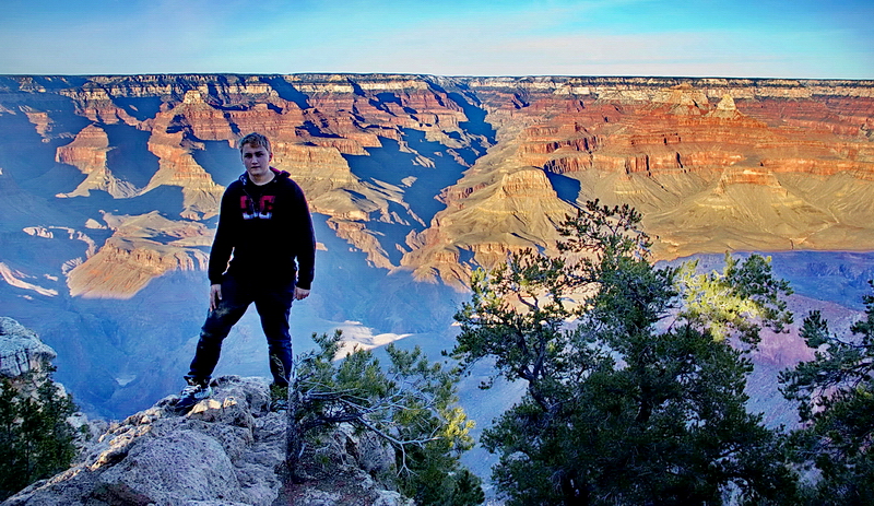

Rudde Skrevet 25. april 2011 Forfatter Del Skrevet 25. april 2011 (endret) Bildet så litt fanzy-rart ut Så ser ut til å være ganske tapt Skal prøve å tukle litt med det en dag jeg har veldig god tid og en PC som faktisk takler photoshop. Panormamatoolet som fisker eksponering heter nok HuGIN, var faktisk gankse kjekt, men det jobber ikke med RAW bilder. Photoshop fiksa jo panorama bildet med auto-bland Bildet er fortsatt tatt veldig skrått, altså for vært bildet beveger jeg meg opp litt for mye @GENTorly, det fungerte sånn litt, skyene ble fortsatt litt for overeksponert og jeg ble i litt dårligere kvalitet, skal prøve å fintukle mere med det senere (når jeg er på en skikkelig PC) Endret 25. april 2011 av Rudde93 Lenke til kommentar
ORLY? Skrevet 25. april 2011 Del Skrevet 25. april 2011 ...... Photoshop fiksa jo panorama bildet med auto-bland Bildet er fortsatt tatt veldig skrått, altså for vært bildet beveger jeg meg opp litt for mye @GENTorly, det fungerte sånn litt, skyene ble fortsatt litt for overeksponert og jeg ble i litt dårligere kvalitet, skal prøve å fintukle mere med det senere (når jeg er på en skikkelig PC) Om du vil, så kan jeg prøve for deg. Og at bilde er skrått er bare å rette opp med croptoolsaken i Camera Raw. Straighten it! Lenke til kommentar
GSM Skrevet 25. april 2011 Del Skrevet 25. april 2011 Bildet så litt fanzy-rart ut Så ser ut til å være ganske tapt Skal prøve å tukle litt med det en dag jeg har veldig god tid og en PC som faktisk takler photoshop. Send meg raw-filen av grand canyon bildet på PM, så kan jeg se hva jeg kan dra ut av det. Det du må gjøre med dette bildet er å framkalle raw filen 2 ganger. En gang med fokus på bakgrunnen, og en gang med fokus på forgrunnen. Du vil nok ikke få det 110% siden det er så stort dynamisk spenn mellom bakgrunn og forgrunn, men du vil kunne få det mye bedre enn hva auto hdr og andre slike funksjoner vil klare. Lenke til kommentar
Trondster Skrevet 25. april 2011 Del Skrevet 25. april 2011 Hvis du vil kan du kan zippe RAW-fila og laste opp her, og så kan vi kikke på hva som kan gjøres.. Lenke til kommentar
ORLY? Skrevet 25. april 2011 Del Skrevet 25. april 2011 Hvis du vil kan du kan zippe RAW-fila og laste opp her, og så kan vi kikke på hva som kan gjøres.. +1 til den. Lenke til kommentar
Rudde Skrevet 25. april 2011 Forfatter Del Skrevet 25. april 2011 068.zip Der er den, men har har egenltig lyst til å lære noe for å fiske slike ting som dette da jeg har flere bilder som er slik og jeg sikkert vil ta flere bilder som vil ende opp slik i fremtiden. Lenke til kommentar
ORLY? Skrevet 25. april 2011 Del Skrevet 25. april 2011 068.zip Der er den, men har har egenltig lyst til å lære noe for å fiske slike ting som dette da jeg har flere bilder som er slik og jeg sikkert vil ta flere bilder som vil ende opp slik i fremtiden. Les innleggene mine, så spør du om du trenger dypere forklaring. Lenke til kommentar
