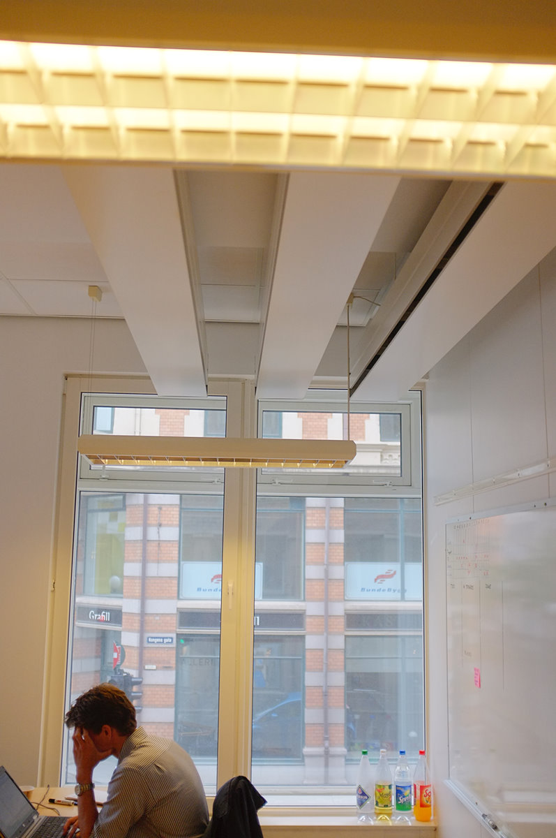

Liten fieldtest fra den danske pro-butikken Goecker. Han rapporterer noe jeg ikke har lest om andre steder - flare fra lysstoffrør.
Generelet er flare lett å framprovosere. Jeg har ikke tenkt spesielt på lysstoffrør, men jeg skal prøve å ta en testserie. Jeg misstenker at medisinen er som andre flare, reduser eksponeringen et trinn så forsvinner det meste, vurder evt å endre vinkel ørlite grann. Skal se om jeg får testet litt på lysstoffrør i dag.
Jeg rakk ikke å gjøre noen dyp analyse av dette, men jeg tok en serie bilder der jeg forsøkte å få fram flare i forbindelse med lysstoffrør, men uten å gjøre noe spesielt med eksponering for å få det fram eller vekk. Men gjennom flere eksponeringer med ulike vinkler og plasseringer av lysstoffrørene i / nær bildesirkelen lyktes jeg ikke å få fram flare. Her er bare ett eksempel, og siden motivet er så kjedelig og siden ingen andre av bildene viser noe mer flare enn dette, så nøyer jeg meg med det ene. Jeg tror ikke jeg kommer til å bruke noe mer energi på å forsøke å provosere fram flare, men jeg skal forsøke å huske å poste dersom jeg snubler over det. Og hvis andre X100-brukere har noen eksempler og forklaring på når flare opptrer (og hva de gjorde for å unngå det) så er det fint med oppfølging av dette :yes:
Kort: jeg vet at X100 er litt utsatt for flare, men jeg tror ikke det er noe spesielt med lysstoffrør. Jeg skjønner forsåvidt ikke hvilke egenskaper lys fra lysstoffrør har som skulle gjøre dem spesielle med tanke på flare heller :hmm:
