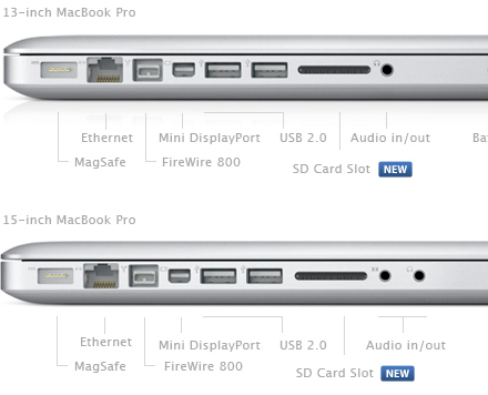

Thorsen Skrevet 20. mars 2011 Del Skrevet 20. mars 2011 (endret) Etter å ha sjekket litt rundt, kan eg si med ganske stor sikkerhet at en slik adapter ikke vil fungere. det er audio in/out på maskinen. Dvs at man kan bruke kontaktpunktet begge veier, men IKKE samtidig med en slik adapter. Tror du må forklare dette litt nærmere her er iallefall slik jeg har forstått det. Jacken til Mac har følgende kontakter fra tip til sleve: 1. Venstre audio 2. Høyre audio 3. Jord 4. Mic Spitteren sender slik jeg har forstått det: Venstre og høyre audio + jord til standard 3-pins jack. Mic og jord til mic (også jack). Men er det du sier at: Mac-en har ikke denne funksjonen, men en vanlig kombinert jack utgang (3-pin) som ENTEN kan være mic eller audio men ikke begge på en gang? Hvis dette er tilfellet har jo selger klart løyet til kunde. Men dette er vel noe en finner i Macens spesifikasjonsliste? Jeg kjenner ikke spesielt til Mac, men vet at det finnes 4 pins jack kontaker som virker slik eg har beskrevet. Se plugg nr 2 i bildet. Endret 20. mars 2011 av Thorsen Lenke til kommentar

Stinger169 Skrevet 20. mars 2011 Del Skrevet 20. mars 2011 Thorsen har rett. Enig. MEN problemet ligger i at man får ikke begge deler med en adapter (med mindre det er USB). Om lyden skal gå inn eller ut er en instilling i Mac'ens "system preference" og her må man da bestemme hvilken vei lyden skal gå! Nedenfor er et uttak fra brukermanualen til en 13" Macbook pro: "If an audio device plugged into the audio port isn’t working Unplug the audio device. Choose Apple () > System Preferences, and open Sound preferences. In the Input pane, specify whether you want the port to be used for Sound Input or Sound Output. Plug the audio device back in." Dere kan også legge merke til at flere av adapterene er uorginale mac deler. Eg hadde ikke stolt på noe slikt til en mac. Det kan jo kanskje være at et ipod headsett virker, men eg tviler på bakgrunn av bruksanvisningen fra Apple. mac.bmp Lenke til kommentar
Flimzes Skrevet 20. mars 2011 Del Skrevet 20. mars 2011 Jeg har brukt mbp med et iphone headset uten problemer. Så jeg ser ikke hvorfor en slik adapter ikke skal funke. Lenke til kommentar
