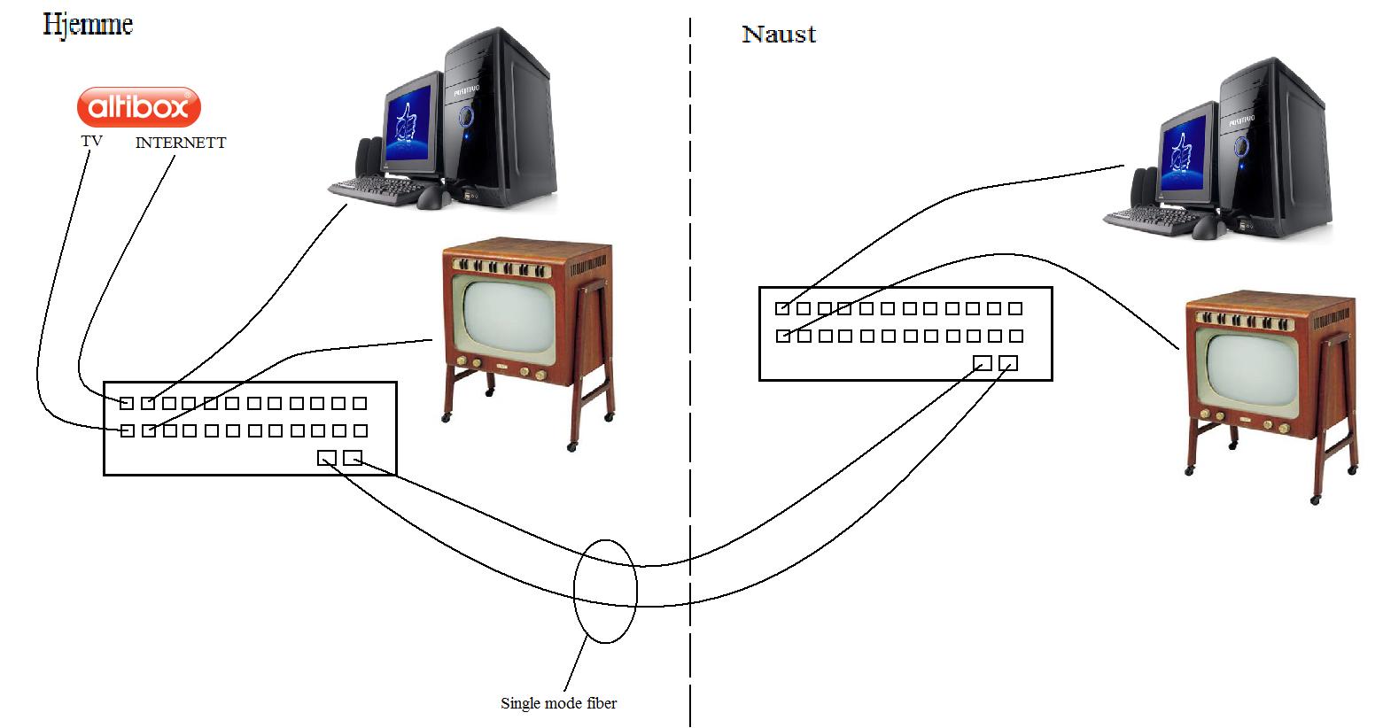

asmundke Skrevet 14. mars 2011 Del Skrevet 14. mars 2011 (endret) Planlegger å installere nettverk i naustet/rorbua og har noen spørsmål i den forbindelse. Har altibox i huset og et ca 450m 40mm trekkerør ned til naustet. Kan tenke meg å fordele både TV og internett signal ned til naustet via fiber. Finnes det switch`er med 2 fiber-porter og 24 kobber-porter, der en kan gå inn med TV-signal på den ene fiber-porten og internett-signal på den andre fiber-porten, for så å dele disse ut på 12 kobber-porter med TV og 12 med internett? Litt knotete forklart kanskje, men har lagt ved en tegning som kanskje viser litt bedre hva jeg mener... Endret 14. mars 2011 av asmundke Lenke til kommentar https://www.diskusjon.no/topic/1309337-nettverk-med-fiber-til-naust/
asmundke Skrevet 14. mars 2011 Forfatter Del Skrevet 14. mars 2011 Glemte å nevne at det må være single mode fiber.. Og at løsningen må være så billig som mulig... Lenke til kommentar https://www.diskusjon.no/topic/1309337-nettverk-med-fiber-til-naust/#findComment-17079247
nomore Skrevet 14. mars 2011 Del Skrevet 14. mars 2011 Ja, det er mulig. Men hva er billig? Det du trenger er som et minimum en switch med management. Enten web management(lite versjon) eller full management(L2 layer management). Web management er ofte rimeligere, men mangler ofte noen funksjoner. Begge har uansett det viktigste, og det er VLAN. Det du gjør da er at switchen splittes i to virtuelt separate nettverk. Dette gjøres da via programvaren til switchen. Port 1-12 + 25(fiber) er da for eks VLAN 1 og port 13-24 + 26(fiber) er da VLAN 2. Men en god switch til dette formålet er langt i fra billig, og det at du skal ha fiber hjelper ikke på. Eg vil anbefale en HP ProCurve switch, men disse har ofte en startpris på 2500 for slike funksjoner, og da må du kjøpe fibermodulene i tillegg, som sjeldent kommer under 2k pr stk. Et rimeligere alternativ vil da være å kjøpe to separate switcher med fiberport innebygget, og uten management, men her vet eg ikke om noen konkrete produkter. Lenke til kommentar https://www.diskusjon.no/topic/1309337-nettverk-med-fiber-til-naust/#findComment-17079293
asmundke Skrevet 14. mars 2011 Forfatter Del Skrevet 14. mars 2011 Så vi snakker godt over 10000,- her da... Da er det kanskje billigere å bruke 2 mediaconvertere i hver ende og vanlige kobber switcher? Lenke til kommentar https://www.diskusjon.no/topic/1309337-nettverk-med-fiber-til-naust/#findComment-17079309
