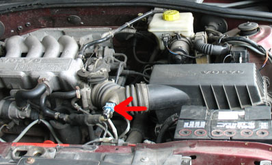

Persn Skrevet 7. mars 2011 Del Skrevet 7. mars 2011 Påstanden om at Volvo 460 ikke har lmm svelger jeg ikke helt. Gå inn på finndel.no og søk opp luftmengdemåler til Volvo 460 og du ser at forskjellige høggere rundt omkring i landet har det på lager. Hvis Volvo 460 ikke har lmm så lurer jeg på hva dette er for noe, markert med rød pil. Lenke til kommentar
gxi Skrevet 7. mars 2011 Del Skrevet 7. mars 2011 Jeg er ganske sikker på at det der er en temperatursensor, med mindre Volvo har montert sin egen motorstyring med egne sensorer på Renault-blokka. Lenke til kommentar
Persn Skrevet 7. mars 2011 Del Skrevet 7. mars 2011 (endret) Det er ikke umulig, jeg har en haynesbok på Volvo 460 som jeg kunne brukt som fasit, men den ligger på Møre og jeg er i Trondheim. Jeg terper dog fortsatt på om bilen har lmm eller ikke. Se her, de ligger for salg så det må jo være en lmm ett sted i bilen. Ikke skyt meg hvis jeg tar feil, men jeg føler at alt leder til at bilen har lmm. Til trådstarter: Bytte plugger, pluggledninger og luftfilter kan være lurt å gjøre uansett hvis det er lenge siden sist, hvis ikke så ser jeg ikke helt vitsen. Det er fort gjort å sjekke om du får gnist på pluggene eller om luftfilteret eller støvet tett uansett før du bytter. Samtidig lurer jeg på du ikke har noe mer å si om hvordan bilen oppfører seg, lugger den ved kjøring? Oppfører den seg bedre/verre etter hvor mye bensin du har på tanken? Kveles den bare når motoren er kald, eller skjer det når den er varm også? Osv. Endret 7. mars 2011 av Persn Lenke til kommentar
