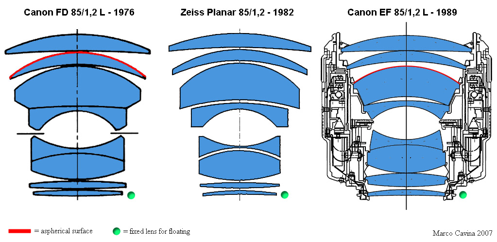

Sutekh Skrevet 21. februar 2011 Del Skrevet 21. februar 2011 Joaaso: Høyfrekvent bildestabilisering har en fysisk utfordring: Massetreghet. Jo lettere masse man må flytte for å stabilisere bildet jo høyere frekvens kan man stabilisere godt. Sensorstabilisering virker å ha en fordel der (noen få gram) mot optisk stabilisering (flere titalls gram).Nå består VR-/IS-mekanismen som oftest av små linseelementer plassert nær objektivets optiske sentrum nettopp for å sørge for at det er minst mulig treghet, så jeg er ikke sikker på om det argumentet har så mye hold. Lenke til kommentar https://www.diskusjon.no/topic/1299230-refleksjon-noen-trender-i-fotobransjen/page/2/#findComment-16968219
kaian Skrevet 21. februar 2011 Del Skrevet 21. februar 2011 (endret) Nå består VR-/IS-mekanismen som oftest av små linseelementer plassert nær objektivets optiske sentrum nettopp for å sørge for at det er minst mulig treghet, så jeg er ikke sikker på om det argumentet har så mye hold. Jo, men for å få til det med f.eks. 85/1.8 så må de lage en helt ny objektivkonstruksjon. Lyset må samles i et lite glass midtveis og så spres igjen etterpå. Det vil nok gjøre prisen på objektivet veldig mye dyrere, eller de optiske egenskapene mye svakere. Endret 21. februar 2011 av kaian 1 Lenke til kommentar https://www.diskusjon.no/topic/1299230-refleksjon-noen-trender-i-fotobransjen/page/2/#findComment-16968259
Sutekh Skrevet 21. februar 2011 Del Skrevet 21. februar 2011 Jo, men for å få til det med f.eks. 85/1.8 så må de lage en helt ny objektivkonstruksjon. Lyset må samles i et lite glass midtveis og så spres igjen etterpå. Det vil nok gjøre prisen på objektivet veldig mye dyrere, eller de optiske egenskapene mye svakere.Forskjellen er stort sett bare at det lille glasset midtveis nå kan flytte på seg. Selv de mest telesentriske objektivene samler og så sprer lyset igjen. Prisargumentet har heller ikke vist seg å holde i særlig grad. Nikon og Canon sine bildestabiliserte objektiver ligger i stor grad samme prisleie som f.eks. Sonys tilsvarende (uten innebygget bildestabilisering), uten at den optiske kvaliteten eller byggekvaliteten er noe dårligere. Lenke til kommentar https://www.diskusjon.no/topic/1299230-refleksjon-noen-trender-i-fotobransjen/page/2/#findComment-16968333

kaian Skrevet 21. februar 2011 Del Skrevet 21. februar 2011 Det er mange ting som påvirker sluttprisen på et objektiv, og jeg synes ikke det er rart at det er vanskelig å påvise noen sammenheng mellom pris og forekomsten av stabilisering i objektivet. Men, helt alvorlig, 50/1.4 og 85/1.8 er superenkle konstruksjoner med kjempeytelse til en hyggelig pris. Hvis det var kurant å levere samme ytelse til samme pris, med stabilisering, tror dere ikke den første leverandøren ville gjort det for lenge siden da? Lenke til kommentar https://www.diskusjon.no/topic/1299230-refleksjon-noen-trender-i-fotobransjen/page/2/#findComment-16968462
