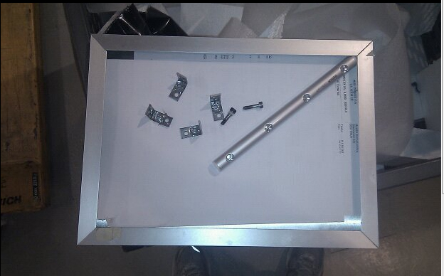

Gjest Slettet+6132 Skrevet 20. februar 2011 Del Skrevet 20. februar 2011 (endret) Gjør det enkelt og billigt Blir en osram ledstixx som jeg modifiserer for å få plass til inni alluminiumsrammen som er laget av 15x15 "U"-profil lister. Bryteren vil jeg fortsette og benytte, og den vil gå i flukt med aluminiumsrammen. I bunnen vil det være en aluminiumsplate som jeg polerer for å kunne reflektere mest muligt lys. "Glasset" vil bestå av 3 stykk 3mm plexiglass som limes sammen i kantene. Alle sidene som befinner seg i midten av "sandvichen" vil bli pusset med sandpapir. På toppen vil en frostet eller hvit selvklebig folie ligge (Eventuelt kan denne folien ligge mellom de 2 øverste plexiglassene. Aluminiumsrammen limes til alumiumsplaten (foruten den ene siden som skrus fast for å kunne demontere/ eller skifte batterier) Total kostnadd ca 300,- (ettersom jeg får rabatt på lister, og plexiglass har jeg noe liggende fra et tidligere prosjekt ) Endret 20. februar 2011 av Slettet+6132 Lenke til kommentar https://www.diskusjon.no/topic/1298826-lage-en-batteridrevet-lyskasse-til-tracing-av-skisser-mulig/#findComment-16965295

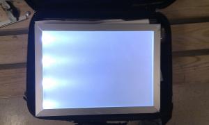

Gjest Slettet+6132 Skrevet 2. mars 2011 Del Skrevet 2. mars 2011 (endret) Oppdatering. Fant en ødelagt pc skjerm på dynga idag. Tok ut plexiglasset, defuser papiret og reflektor papiret og sammen med min osram ledstixx ble dette resultatet http://www.youtube.com/watch?v=hLHVqrvCiFE Så nå trenger jeg bare å kutte den til å passe inn i rammen jeg har laget. Endret 2. mars 2011 av Slettet+6132 Lenke til kommentar https://www.diskusjon.no/topic/1298826-lage-en-batteridrevet-lyskasse-til-tracing-av-skisser-mulig/#findComment-17023638
Gjest Slettet+6132 Skrevet 3. mars 2011 Del Skrevet 3. mars 2011 Ferdig Lenke til kommentar https://www.diskusjon.no/topic/1298826-lage-en-batteridrevet-lyskasse-til-tracing-av-skisser-mulig/#findComment-17028490
SeaLion Skrevet 3. mars 2011 Del Skrevet 3. mars 2011 Cool Lenke til kommentar https://www.diskusjon.no/topic/1298826-lage-en-batteridrevet-lyskasse-til-tracing-av-skisser-mulig/#findComment-17028623
