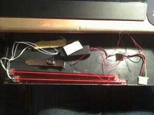

Haygon Skrevet 17. februar 2011 Forfatter Del Skrevet 17. februar 2011 Har du koblet til PCI slot switch on / off (av/på bryter som settes der skjermkortet festes i kabinettet) + molex 4 pin for strøm som du sikkert finner på strømforsyning PSU (hvit flat kontakt med 2 eller 4 stk ledninger)? Fint om du kan forklare hva du har gjort frem til nå. Bilder er bra vettu Er innholdet lik denne: Her er et bilde av alt jeg trur fulgte med i settet. Lenke til kommentar
JetzBullet Skrevet 17. februar 2011 Del Skrevet 17. februar 2011 (endret) Slå av pcn. Koble de 2stk røde kabler i hver sin kontakt på AV/PÅ bryter(den flate/lange sølvfarget dings med strømbryter). Koble molex 4pin (hvit flat kobling med 4 ledninger inn i en av de du har på stømforsyningen(PSU),slå på pcn. Trykk så på AV/PÅ-bryter til lysrørene(den flate/lange sølvfarget dings med strømbryter). Disse er 4 pin molex kobling han/henne: Endret 17. februar 2011 av jetzbullet Lenke til kommentar

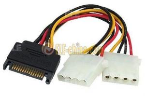

JetzBullet Skrevet 17. februar 2011 Del Skrevet 17. februar 2011 (endret) Ikke i selve Psu,men en slik kabel med molex-kobling som kommer ut av den. Fullt navn på din psu takk Sorry var litt kjapp der.. du har en modulær psu..du må ha en egen molex-kabel som settes i den. Eller sata-strøm til molex.Ikke helt som bilde for det er bare ett eksempel. Du trenger sikkert en han-sata til han-molex kabel. Endret 17. februar 2011 av jetzbullet Lenke til kommentar

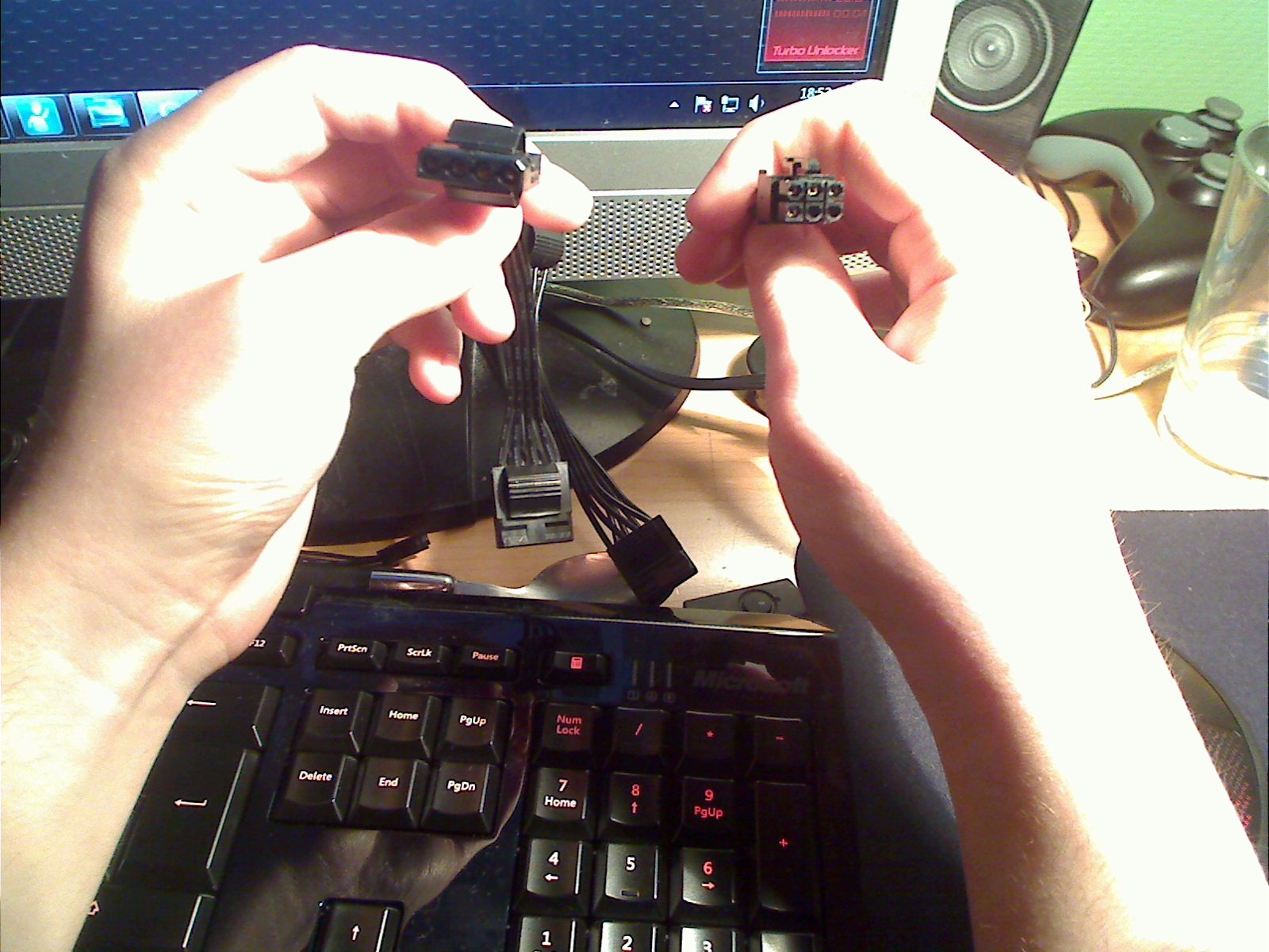

Haygon Skrevet 17. februar 2011 Forfatter Del Skrevet 17. februar 2011 (endret) Ikke i selve Psu,men en slik kabel med molex-kobling som kommer ut av den. Fullt navn på din psu takk Sorry var litt kjapp der.. du har en modulær psu..du må ha en egen molex-kabel som settes i den. Eller sata-strøm til molex.Ikke helt som bilde for det er bare ett eksempel. Du trenger sikkert en han-sata til han-molex kabel. Eneste ledning jeg fant som kom med min modulære strømforsyning som så ut til å passe var denne. Jeg mener jeg har brukt den før da jeg skulle plugge de opp for første gang, men det kan hende jeg plugget noe feil. Endret 17. februar 2011 av Haygon Lenke til kommentar

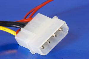

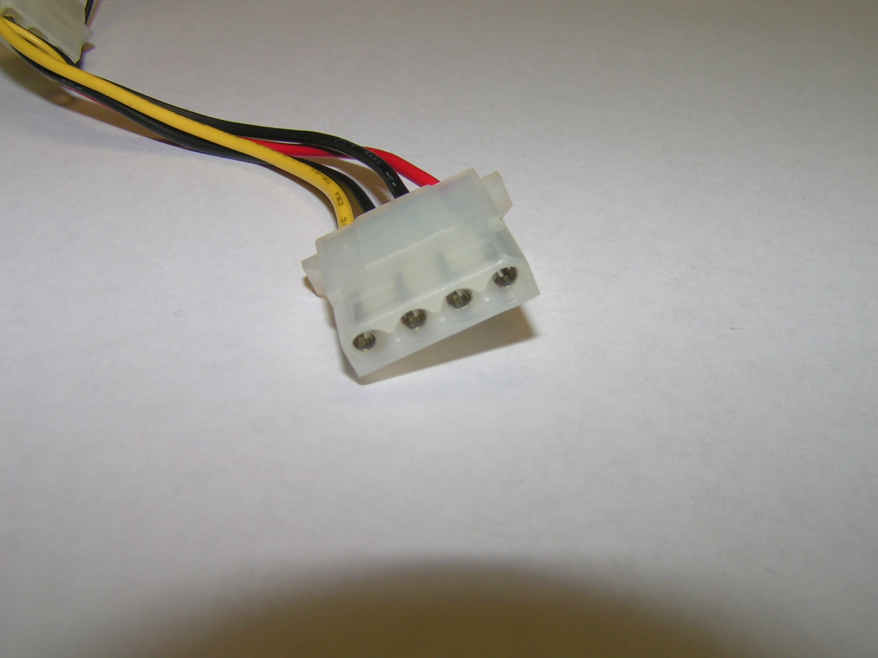

JetzBullet Skrevet 17. februar 2011 Del Skrevet 17. februar 2011 (endret) Hmmm. var litt merklig det ja! De molex koblingene på lysrørene..er de like som de fra psu? Da trenger du en sånn: Endret 17. februar 2011 av jetzbullet Lenke til kommentar
Haygon Skrevet 17. februar 2011 Forfatter Del Skrevet 17. februar 2011 (endret) Hmmm. var litt merklig det ja! De molex koblingene på lysrørene..er de like som de fra psu? Da trenger du en sånn: Jeg vet ikke hva du mener når du spør om " de er lik" ... Fysisk sett ser det ut til at de SKAL passe spør du meg. Mener at jeg fikk de til å passe tidligere og, men nå når jeg prøvde hadde jeg problemer me å få de sammen ( Skjerte fingeren litt idet jeg prøvde ) ... Kanskje hvis jeg evt. bruker en god del makt får jeg tvingt de sammen men jeg vet ikke om dette er normalt? Hvis det er noe jeg mangler, hvor får jeg evt. kjøpt det sett bortifra nett? Har ventet lenge på bestillinger her og der og er litt lei av netbutikker egentlig also, hva me den andre enden av molex ledningen til katodesettet? Den med hull i seg i stedet for pinner? EDIT: Hm, prøvde noe som så ut som en annen av samme ledningen fra posen med modulære ledninger og her ser det ut til at molexen passer bittelitt bedre. Endret 17. februar 2011 av Haygon Lenke til kommentar
JetzBullet Skrevet 17. februar 2011 Del Skrevet 17. februar 2011 (endret) Virker den nå? Var vel ikke helt klar der nei. Når jeg skriver "pin" ,så mener jeg han eller hun på kabel..Ikke molex. Molex passer som du sikkert ser bare en vei! Da må du ha han pin mot hun pin på kablene..ja det er forvirrende,men hvis du ser etter er det logisk :thumbup Viktig at du ser at disse "pins" treffer hverandre,de kan være litt vinglete og må taes med litt makt. Kansje jeg forklarer dette tungt? hvis så håper jeg det er andre her som kan forklare det enklere. Endret 17. februar 2011 av jetzbullet Lenke til kommentar

JetzBullet Skrevet 18. februar 2011 Del Skrevet 18. februar 2011 Ikke i selve Psu,men en slik kabel med molex-kobling som kommer ut av den. Fullt navn på din psu takk Sorry var litt kjapp der.. du har en modulær psu..du må ha en egen molex-kabel som settes i den. Eller sata-strøm til molex.Ikke helt som bilde for det er bare ett eksempel. Du trenger sikkert en han-sata til han-molex kabel. Eneste ledning jeg fant som kom med min modulære strømforsyning som så ut til å passe var denne. Jeg mener jeg har brukt den før da jeg skulle plugge de opp for første gang, men det kan hende jeg plugget noe feil. Må bare spørre deg.. hvordan tok du det bilde..look no hands! :thumbup: God helg..Fortjener ett bilde av rigg takk Lenke til kommentar
