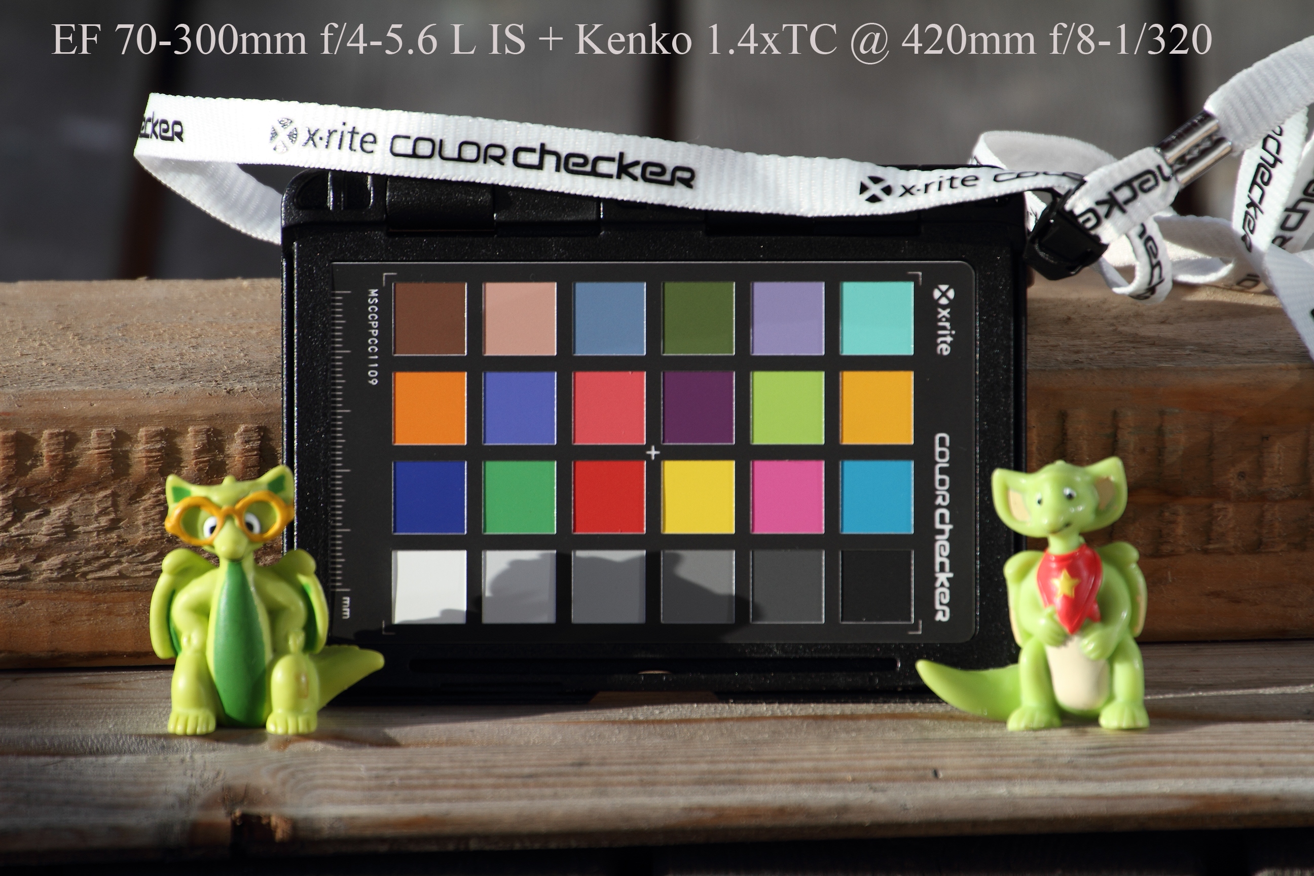

Jeg fikk også Kenko 1.4x DGX TC på fredag og har fått testet den også, og det ser også brukbart ut på 420mm håndholdt. TC'n rapporterer f/5.6 på 70@=90mm og f/8 på 300@0420mm. Men jeg opplever også at den lett overeksponerer ca. 1 blender på f/8, så jeg endte ofte med eksponering kompensasjon på -1. Med TC'n så blir det veldig mye fokus jaging, så spot fokus er nesten umulig, men med litt utvidelse av fokuspunkter ble det litt lettere, om ikke helt tilfredsstillende hvis man har dårlig tid, f.eks ved fugl skyting. Noe av grunnen er selvfølgelig at man ikke klarer å holde objektivet stille nok så fokus ikke får tid til å låse. Det vil nok hjelpe med stativ.

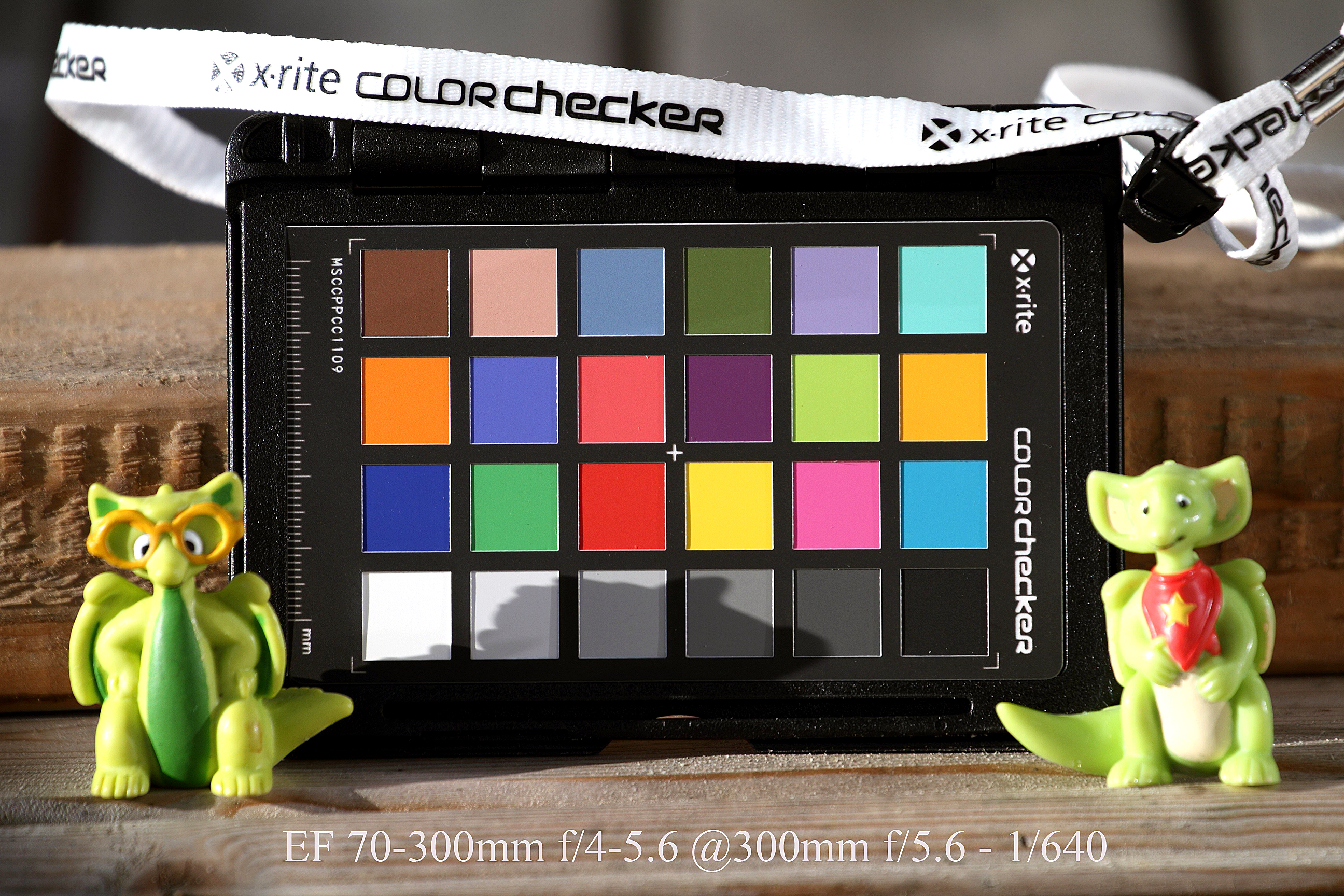

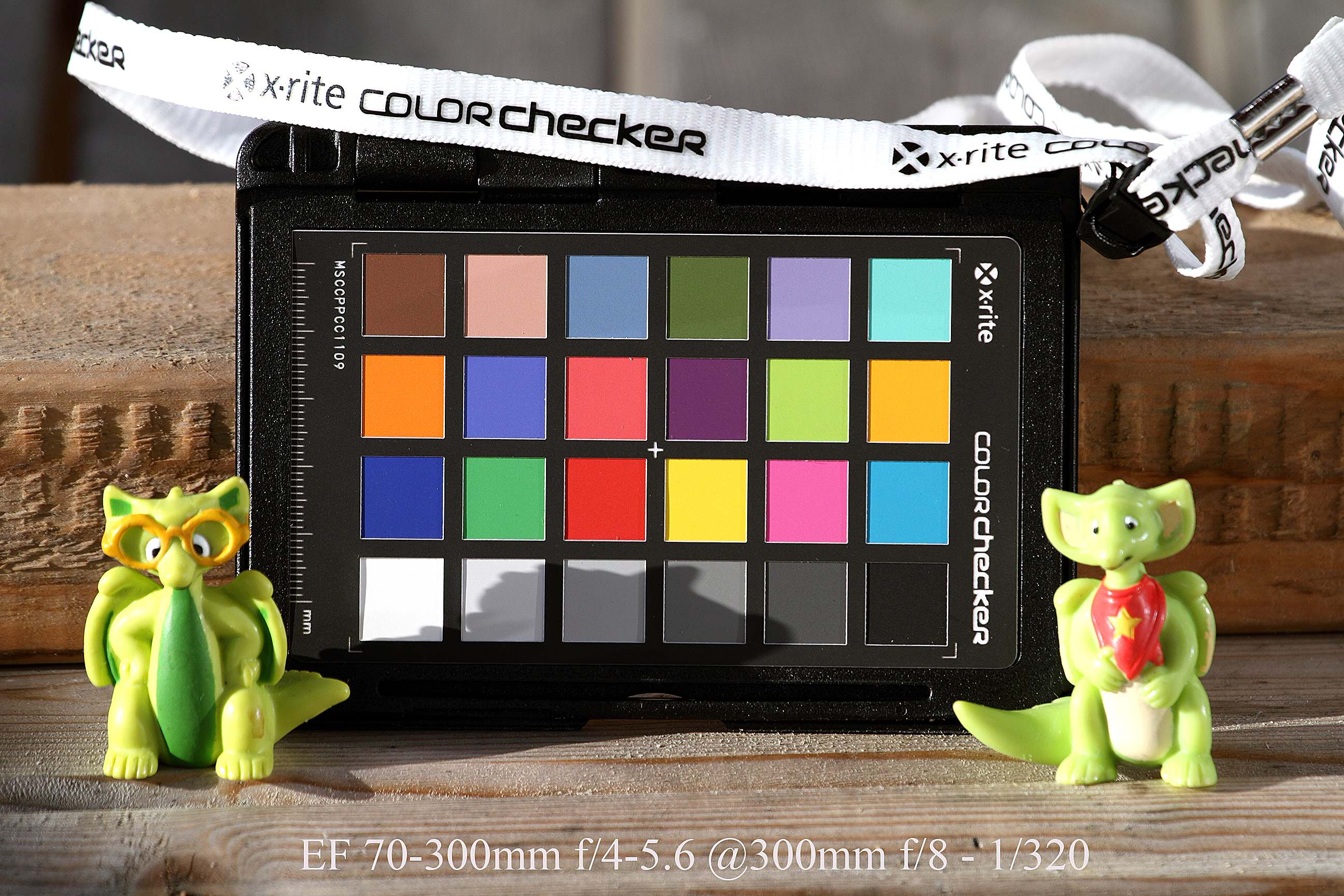

Jeg var litt usikker hvordan å demonstrere skarpheten, så i dag skjøt jeg et testmotiv håndholdt ute i kulda. Dessverre så forsvant lyset før jeg var ferdig så jeg fikk ikke gjort alt jeg skulle. Blant annet å sammenlikne med 70-300 ikke L objektivet og Sigma 150-500mm. Det får vente til det blir litt lys igjen, noe som kan ta noen dager pga. overskyet snøvær, siden det er litt urettferdig å sammenlikne dem uten solskinn.
Bildene er uten Exif fordi jeg vil ikke ha all exif informasjonen ute på nett, men jeg har merket test bildene med relevant data. Alle bildene er ISO 100.
Kamera er Canon 7D. Bildene er tatt stående oppreist håndholt i RAW Natural. Prosess i DPP hvor jeg skiftet til Standard som gir +3 i skarphet (default). Konvertert til TIFF uten videre manipulering, redusert 50% m/bicubic sharpen i photoshop uten andre justeringer og gjennom Faststone resizer.
post-157018-0-32676800-1297641346_thumb.jpg post-157018-0-89325500-1297641382_thumb.jpg
Med TC så ser jeg at høyre side er litt ute av fokus. Om det er fordi jeg står litt skjevt i forhold til motivet og liten DOF spiller en rolle, eller om TC'n er usentrert må jeg teste mer for å konkludere.
Som sammenliknigs objektiv brukte jeg 24-105mm f/4 L @105mm.

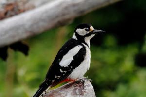

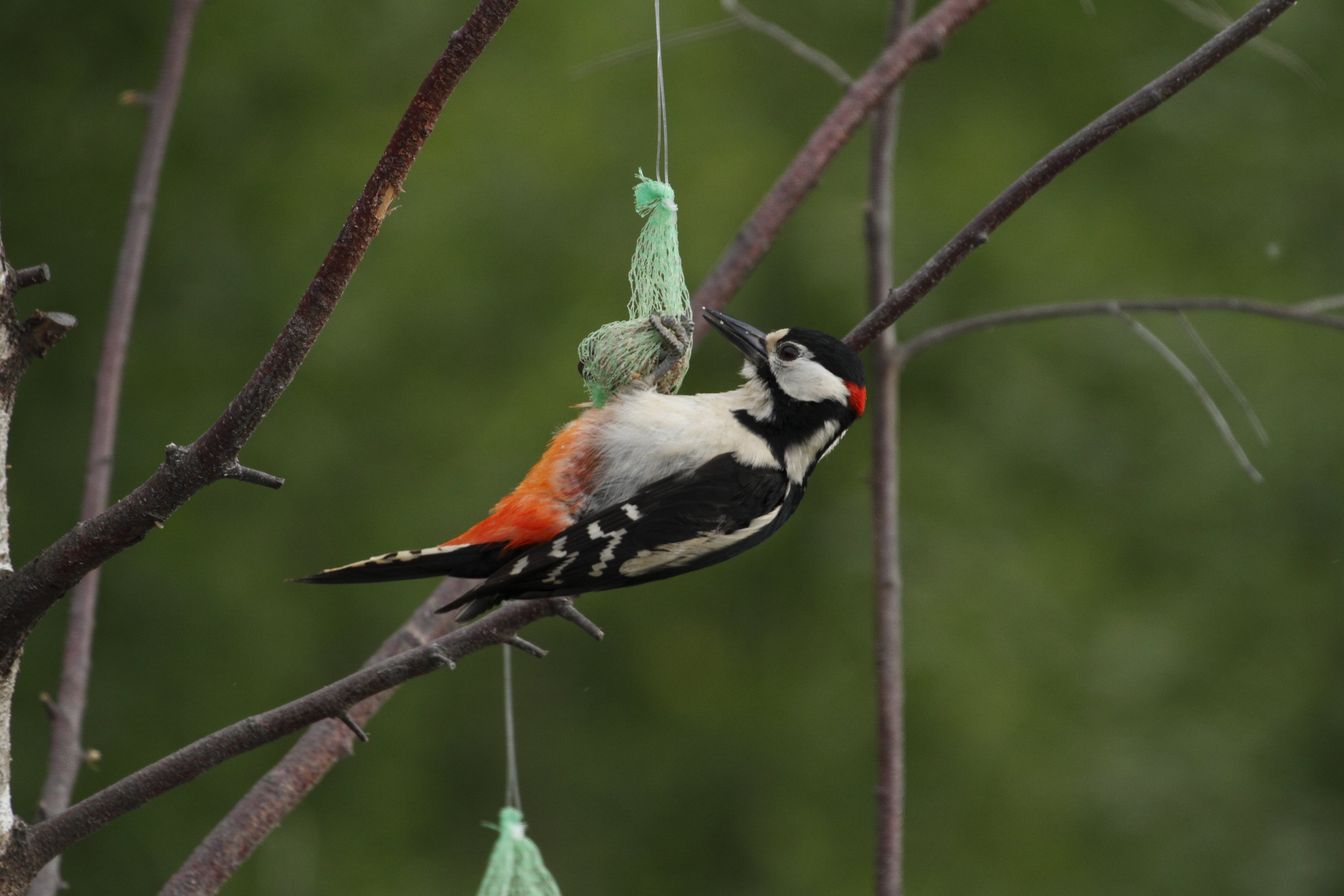

Gjorde et nytt forsøk i dag på å skyte noe sammenliknbart mellom Canon 70-300mm L og Sigma 150-500mm.
Raskt skiftende skydekke fra sol til så mørke skyer at det nesten ikke var lys. I tillegg var ikke modellene mine, to "matvrak" av noen Flaggspetter helt samarbeidsvillige. Med en gang jeg skiftet objektiv skulle de spise av et annet matfat.
Så lysforholdene som stadig ble dårligere gjorde det ikke helt lett å få samme lys og lukkertid.
ISO800 på alle disse bildene. Skutt Neutral konvertert til Standard med +3 skjerping, som er default. Convertert rett fra RAW til Jpeg. Noen er redusert til ca. 2-3000 på den lange siden, andre er original 5184 x 3456.
Avstanden er rett i overkant av 6 meter. Ingen av disse første bildene er fargejustert.
F5.6 - 1/1250 300mm
Samme bildet croppet til ca. samme utsnitt som om det var skutt med 500mm.
Sigma 500mm, f8 - 1/400 - ISO 800
Bommet litt i dag da det viste seg at jeg hadde skutt en del bilder på 277mm i stedet for 300mm.
Canon på 277mm - f5.6 - 1/250 - ISO 800
Crop til samme utsnitt som 500mm.
To eksemplarer som ble skutt sent på dagen i overskyet vær med Sigma 500mm.
f8 - 1/125 - ISO800
f8 - 1/250 - ISO800

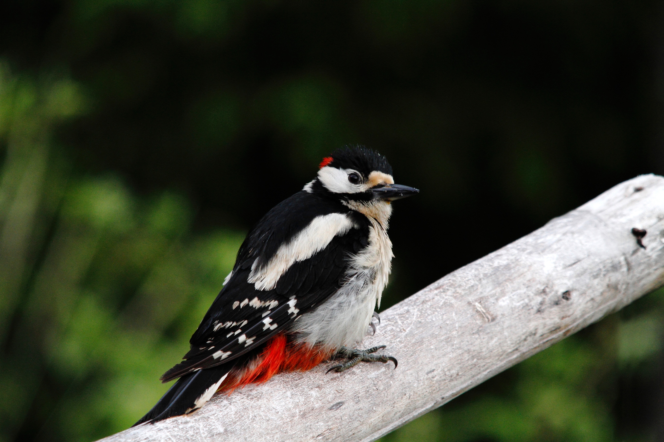

Nå ser alle de bildene veldig triste og grå ut fordi de ikke har fått den normale etterbehandlingen. For å rette opp inntrykket har jeg behandlet noen forskjellige bilder fra i de siste dagene på den mer vanlige måten.
Ingen av disse regner jeg som "blinkskudd", men for illustrativ demonstrasjon.
Konvertert fra RAW til TIFF og etterbehandlet i PS før de er redusert til Jpeg. Eneste fargebehandlingen er at jeg har justert ned intensiteten på den grønne bakgrunnen på noen av bildene.
300mm - ISO400 - f5.6 - 1/320.
300mm - ISO800 - f13 - 1/200
300mm - ISO800 - f5.6 - 1/640
Sigma 150 -500m < ISO 800 - f8 - 1/320.
500mm ISO 800 - f8- 1/250. Dette bildet var undereksponert en blender.

Mange takk for at du tok deg tid.
Jeg synes det er vanskelig å mene noe bombastisk basert på eksemplene dine. 70-300L er skarpt, ingen tvil om det. For egen del - og som fortalt tidligere så har jeg vært heldig å få et særs skarpt eksemplar av 70-300 uten L, og kan ikke basert på dine eksempler si noe konkret om mitt eksemplar er særlig mindre skarpt enn ditt med "L". Forskjellene virker til å komme i boksen "ubetydelige" i praksis. Men dersom/ når mitt slitne 70-300 tar kvelden så blir det nok et L neste gang.
Cropsammenligninger med Sigma 150-500 er interessant. Mitt (foreløpige) inntrykk er at ved cropping (og antatt særlig utover 500mm) vil nok Sigmaen trekke det kjente lange strået. Min erfaring med med Sigmaen er at det er et svært fokustreffavhengig objektiv og blir kjapt utilgivelig dersom man bommer bare ørlite, ja på mikrosiden. Men når man treffer skikkelig blink så leverer det oppsiktsvekkende resulater.
