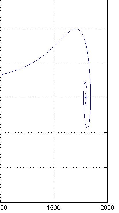

Thorsen Skrevet 4. februar 2011 Del Skrevet 4. februar 2011 Eksempel, følgende graf er "matematisk sett" ikke en funksjon. Fordi for noen x-verdier (horisontal) har man flere "mulige" y-verdier (vertikalt). Men en vil typisk ennå kunne møte på begreper i dagligtale og fagterminologi som sier at y er en funksjon av x selv om en har et slikt system. En vil gjerne senere i studier finne ut at fysikere, ingeniører, kjemikere osv gjerne bruker de matematiske begrepene litt "løsere" enn matematikere. Lenke til kommentar
